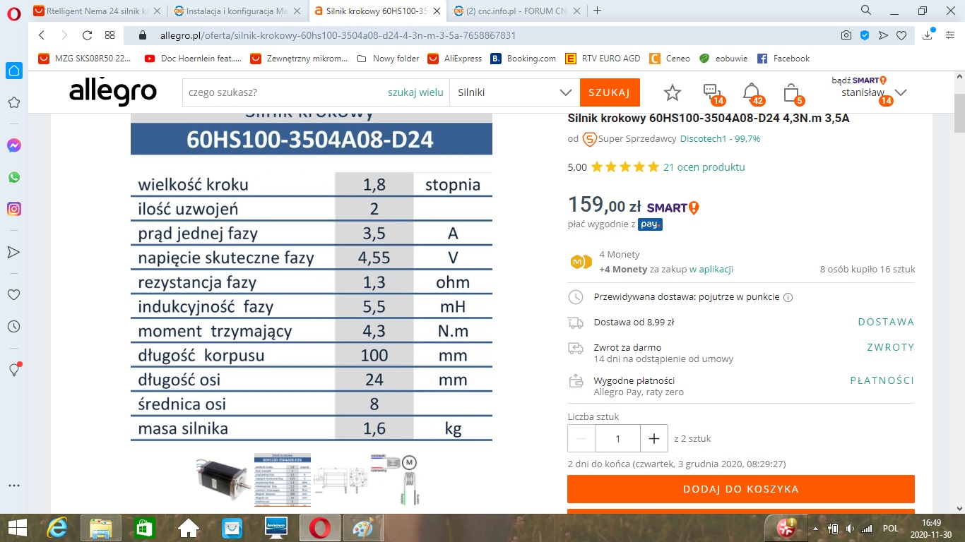

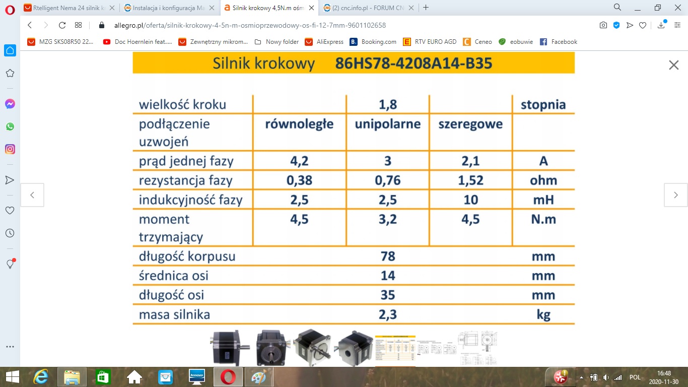

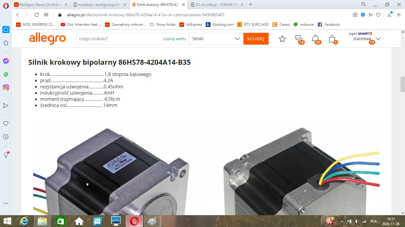

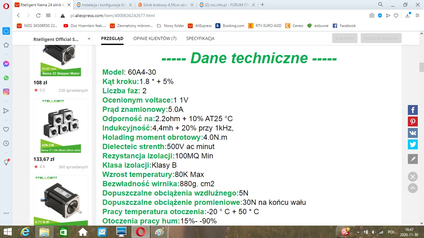

Podłączę się do tematu i zapytam czy gabaryty silnika przy porównywalnym momęcie mają jakieś znaczenie . Stoję właśnie przed zakupem silników do mojej frezarki , chcę zastosować silniki ok 4 Nm i można kupić takie silniki w rozmiarze 60 mm jak i 86 mm . Cena porównywalna , parametry też , mam jakieś takie przekonanie ,że korzystniej byłoby zakupić te grubsze , ale to tylko moje przekonanie , może ktoś z Was ma konkretną wiedze na ten temat i chciałby się podzielić.

Pracować będą nawet na stepsticku, tylko poniżej swoich możliwości.
Zależy jaki masz budżet i jakie oczekiwania.
Jeśli duża maszyna i sporo ruchów ustawczych, to warto dać sterowniki na 100V.

To moja pierwsza maszyna więc z założenia miała być tania , a końca wydatków nie widać. Będzie to mała kolumnowa frezarka o polu roboczym 200x350 i Z 250 . Najprawdopodobniej wezmąę te silniki NEMA 34 bo cena taka sama i sterowniki 50 V ,a może w przyszłości się zmieni na 100 voltowe.
