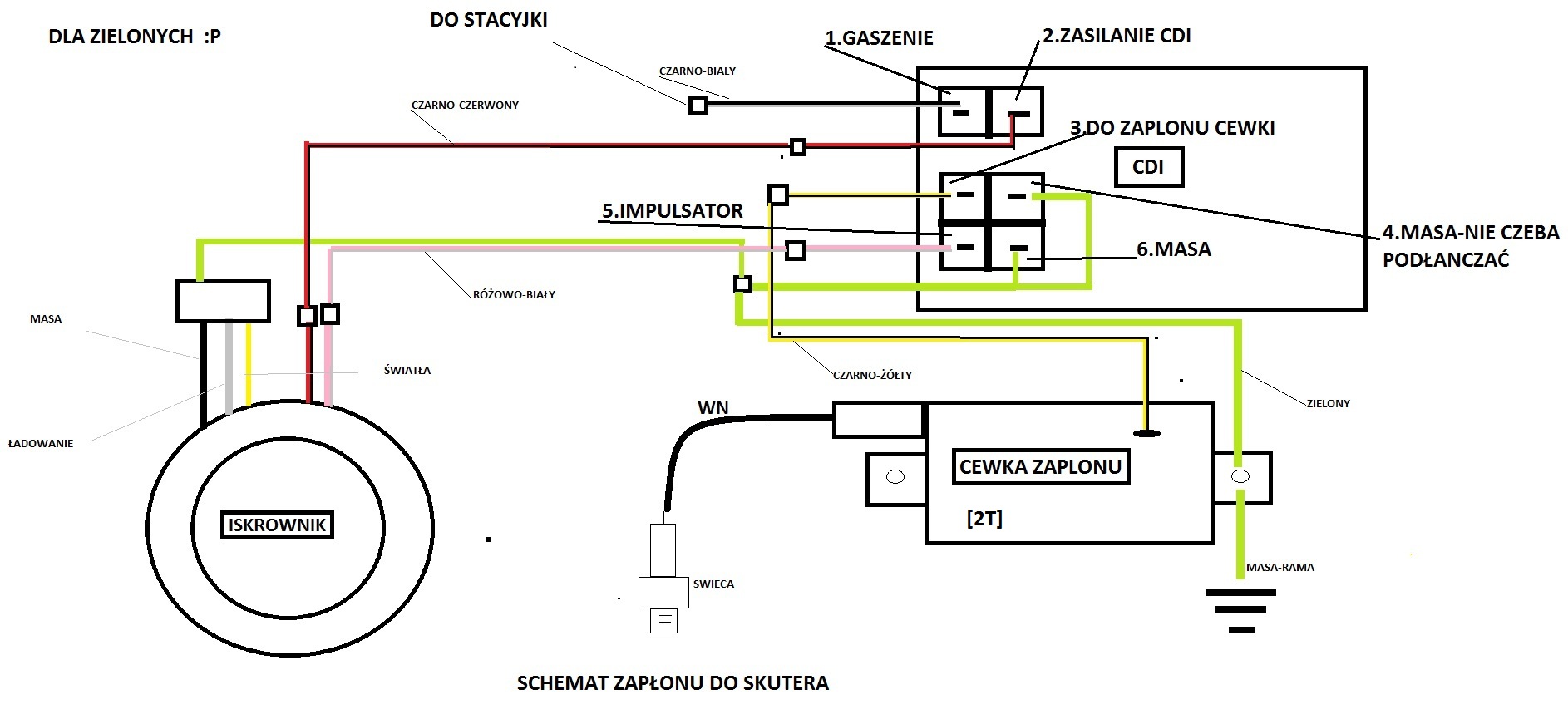

W kilku modelach występuje zapłon DC (googluj moduł cdi dc na allegro). W większości jest moduł zasilany ze statora . Sygnał z impulsatora przepuści przez wzmacniacz aby był odpowiedni dla procka i gotowe. Impulsator w obu przypadkach DC i AC jest taki sam.

I wcale nie musi być baterii (akumulatora ) Obrazek

Oczywiście że nie musi, w skuterach akumulator jest zasadniczo tylko do rozrusznika, choć może też zasilać coś więcej.
Natomiast z kopniaka zapali i bez akumulatora.
Problem tutaj tkwi w rozwiązaniu układowym, nie ma przerywacza, a impulsator pracuje na bliżej nieokreślony układ elektroniczny, może być bezpośrednio tyrystor, może być bardziej rozbudowany układ.
Nie twierdzę że sygnału z impulsatora nie da się wykorzystać, ale wcale nie musi być to ani proste, ani bezpieczne dla ATmegi.

Dla tego powtarzam od jakiegoś czasu żeby się wpiąć w sterowanie cewki na niskim napięciu nawet transoptorem

Z podpinaniem czegokolwiek do cewek to zalecam ostrożność, bo to się czasem źle kończy.
Szczególnie z transoptorami, których LED-y mają napięcie przebicia rzędu pojedynczych woltów.
Znowu nie mówię że się nie da, tylko wcale nie musi to być takie proste ...
