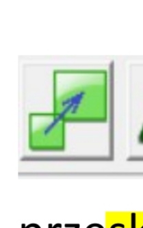

Okienko do powiększania rysunku (skalowania)
Teraz dopatrzyłem w instrukcji, że skaluje pojedyńczą linię a ja próbowałem powiększyć całe logo (jednocześnie wszystkie linie) oraz strzałka jest tylko w jedną stronę (w stronę powiększania).

Już jest ok. Nie mam pojęcia dlaczego mi nie chciało zmienić skali (skalowanie patrzyłem tylko na win10 a później zająłem się rurą i tym się może zamieszałem). Dzięki i przepraszam za zbędne zawracanie głowy.

Re: Oś Obrotowa dla profili MyPlasm CNC
Szczelina jest wliczana w odsunięcie.
