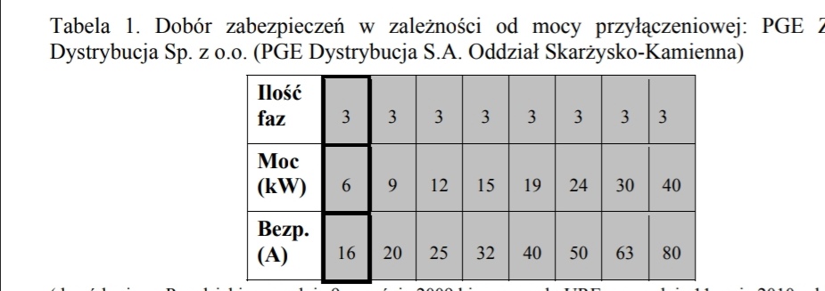

Wybacz kolego gozdd - dzisiaj rano dopadła mnie jakaś pomroczność. Masz rację i wszystko się zgadza.
Nie mogłem znaleźć aktualnych danych w regulaminie, ale znalazłem zabezpieczenia jakie były stosowane w 2009 przez PGE.
Od 19 do 23kW masz zabezpieczenie 40A.
Ewidentnie masz za małe zabezpieczenie.
Jeszcze pytanie do Ciebie - nie mylisz czasem mocy przyłącza z mocą zamówioną? Bo przy składaniu wniosku o wydanie warunków przyłącza podajesz moc jaką max pobierałbyś, ale umowę na moc zamawianą później możesz podpisać na mniej.

Skoro czasami wywala a czasami nie i w sytuacji gdybyś jednak nie mógł wymienić zabezpieczenia na większe to sprawdziłbym amperomierzem czy aby nie masz przeładowanej jednej fazy i to ona wywala. Często w starych instalacjach gniazda podłączało się do jednej fazy.

Najgorzej jest rano na "zimnej sprężarce" Jest to nowy 3 letni budynek z nową instalacją i mam nadzieję, że elektryk wiedział co robi :-)

Proponuję zmienić na zabezpieczenie z charakterystyka C (pewnie nawet C20 będzie lepsze od B25), pamiętam że u mnie też kiedyś B25 wywalało przy 7,5kW nawet na nieobciążonym silniku

Soft Start Siemens zamontowany i na razie wszystko gra.Dzięki wszystkim za pomoc.
