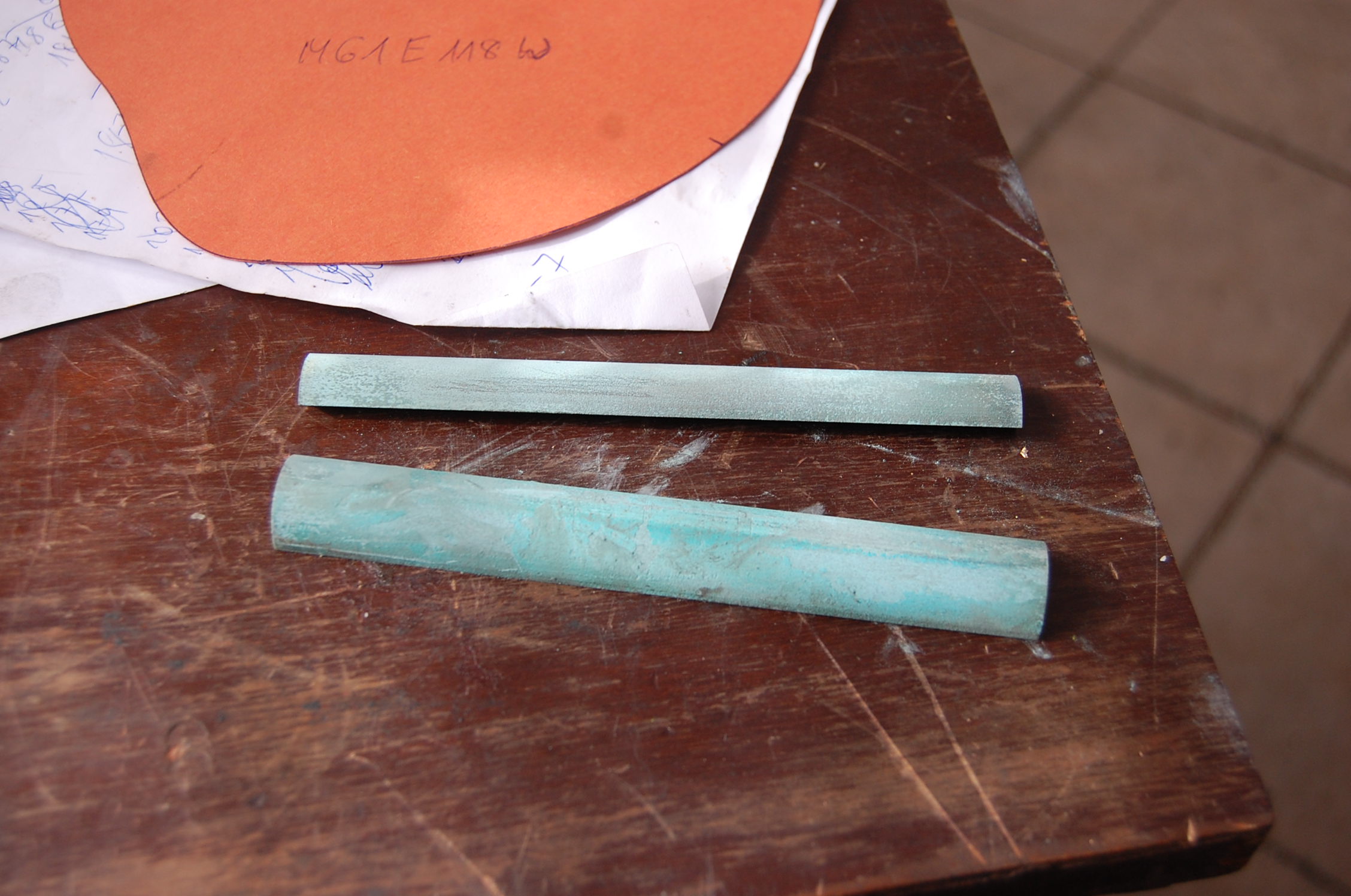

Gdzieś zaginął, od aluminium tez :)

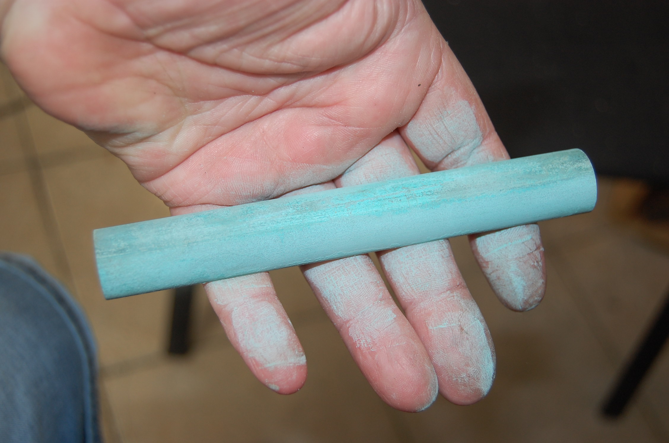

I Wujek Dobra Rada :) - jak wycinacie brąz to nie przerywać w trakcie wycinki !! Po kilku godzinach pokrył się jakimiś tlenkami i za cholerę nie dawał iskry. Musiałem zacząć na świeżym i dojechać.
Obrazek Obrazek

Dobrze, że mówisz. Chłodziwo miałeś po stali i aluminium, czy świeże?
Posty w temacie: 368
Posty: 16328
Re: Elektrodrażarka drutowa na LinuxCNC
#484
Post napisał: kamar » 12 wrz 2020, 17:56
Chłodziwo to samo od miesięcy ale to nie przyczyna. Puki robi to płucze.
Wyjeżdzałem na trzy -cztery godziny i pokusiło mnie zatrzymać bo detal ważny. I już nie ruszyło.

https://pl.wikipedia.org/wiki/Grynszpan
To nie będzie czasem to ? ;)
Posty: 16328
#486
Post napisał: kamar » 14 wrz 2020, 19:31
Tak wygląda.

A wystarczyło polać wodą amoniakalną lub roztworem tzw. amoniaku do pieczenia i osady powinny się rozpuścić.

Zaraz cud. Chemia Panie. Może być tak, że na świeżym chłodziwie nie byłoby całej akcji lub byłoby tego osadu znacznie mniej.
Żeby wytworzyć ten "osad" potrzebujesz kwasu w chłodziwie. Skąd kwas? Z oleju. Częsty problem w układach chłodniczych to zakwaszenie oleju ze względu na obecność wody w układzie. Tu wody nie brakuje, w dodatku wysoka temperatura z racji obecności łuku elektrycznego może reakcję nasilać.
Masz może papierki wskaźnikowe? Może żona ma pH-metr do kwiatów?

Tylko skąd kwas w wodzie demineralizowanej ?
Udzieliłem rady, ktoś się zastosuje to dobrze a nie to.. też dobrze.
Parę tematów niżej kolega tez miał problemy z brązem pewnie z tego samego powodu.
