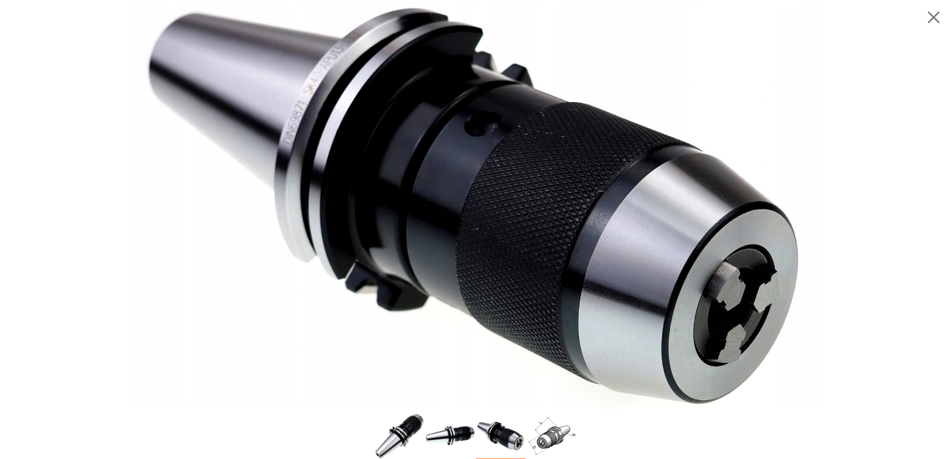

Czy ktoś z kolegów używa takiego chińskiego uchwytu , daje rade czy lipa bo cena zachęcająca , na alle.. 290zl.

Mam chińczyka na stożek morsa i szału nie ma ale działa, zaciska dobrze i nie ma problemów z obracaniem narzędzia w uchwycie tak jak to było w moim starym uchwycie. Uchwyt jest do ⌀ 20 także czasami ma co ciągnąć a przydział ma na tokarce. Na pewno wiecznie on nie będzie ale za uchwyt na b22 + trzpień na mk2 dałem około 100zł więc trzy razy taniej jak za sam uchwyt bisona.
Jeśli chodzi o bicie to nie ma to jakiegoś dużego znaczenia podczas wiercenia według mnie.

Obawiam się tylko jak to będzie z tym ręcznym zaciskaniem narzędzia , wszystkie uchwyty które mam zaciskane są kluczem imbusowym a tu tylko ręką.

Są też chińczyki takie jak na pierwszym zdjęciu ale na imbus. Musisz poszukać.

Na zdjęciu widać otwór możesz użyć klucza pazurkowego do dokręcenia.

Dla mnie to lipa.
Zwróć uwagę na szczęki - wiertła (np.) ø 2. 0 dobrze nie chwycisz .

Miałem taki na stożek morsea, coś tam wierciłem na tokarce. Pękła szczęka, razem z nią wiertło, trzeba było przestać żydzić i kupić bisona, jest do dziś a i szczęki dużo mniej ma wygniecione.

Bison nie miał na pewno otworów na klucz hakowy w uchwytach samozaciskowych a chińczyk je robił. Ja u siebie w bisonie sam sobie wierciłem także...

Dla mnie ideałem są uchwyty wiertarskie z mocowaniem narzędzi kluczem 6-kątnym. Moment obrotowy mocujący do 100 Nm. Uchwyt przeznaczony dla obrotów prawo-lewo. Współosiowość max. 0,03 mm. Maksymalne obroty dla uchwytu niewyważonego: 8000 obr/min. Dla uchwytu wyważonego G 6,3 - 25000 obr/min.

I właśnie takie uchwyty mam ale ostatnio coraz częściej mam roboty gdzie muszę wiercić kilka różnych średnic i brakuje oprawek.Awaryjnie podpieram sie ER-kami ale już mi i tych zaczyna brakować :shock:
