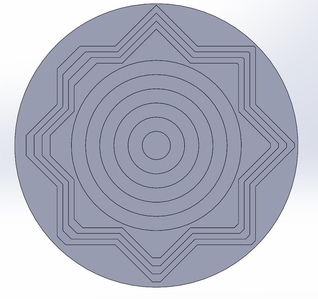

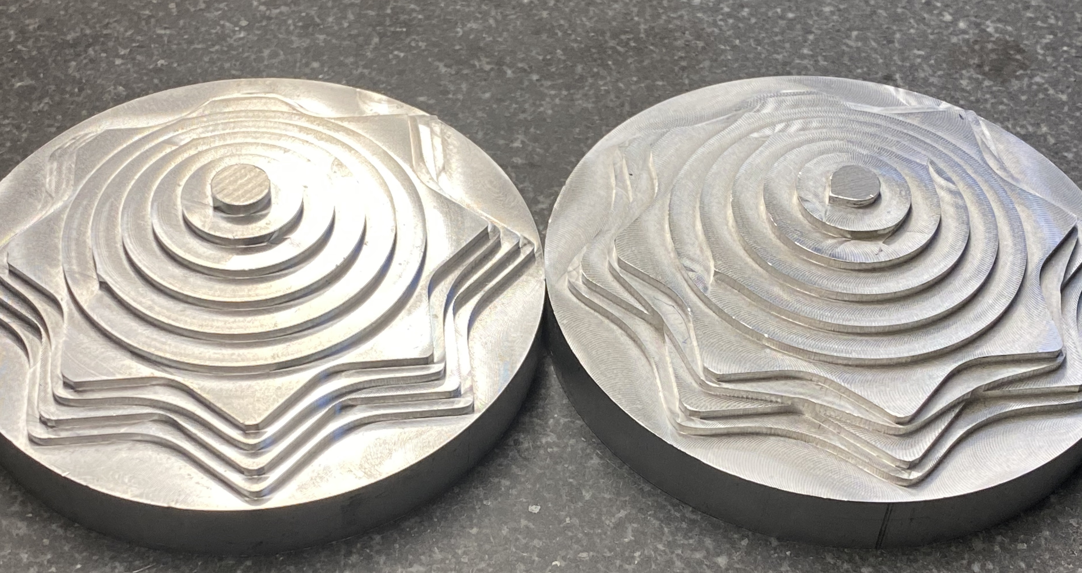

Przykładowo maszyna poruszająca się po przykładowej ścieżce z prędkością 12 m/min na nowoczesnym japońskim centrum obróbczym za 2 miliony, wykazuje odchyłkę od zaprogramowanej ścieżki ponad milimetr.
W ścieżce wszystkie 4 gwiazdki miały wszystkie boki równoległe tylko odsunięte o ok 2mm przy każdym schodku.
Prędkość obróbki najniższej gwiazdki po prawej to 12m/min. Drugiej od dołu 2m/min, trzeciej znów 12m/min i czwartej 6m/min.
Deformacje są nieakceptowalne i sięgają 2mm.
Nadmienię, że system oczywiście na podstawie promienia łuków i tak zwalniał automatycznie aby zadowolić Niutona ale jak widać "Metra" już nie koniecznie.
Po lewej z kolei jest dokładnie ta sama ścieżka z tym samym G-codem tyle że pokrętło posuwu skręcone na 50%.
Już na pierwszy rzut oka widać, że schodki zaczynają zbliżać się do równoległości, ale wciąż nie potrzeba przyrządów pomiarowych aby zobaczyć deformacje i ścinanie narożników i łuków.
Dopiero zwolnienie do 10% posuwu pozwoliło na uzyskanie przyzwoitej dokładności odwzorowania.
Czy to aby nie oznacza, że trzeba by kupić 10 maszyn po 2mln aby skompensować ułomności nadążnych systemów sterowania?
Nie koniecznie, można oczywiści zastosować triki z zatrzymaniem dokładnym, korekcją narożników, automatycznym zwalnianiem przed zmianą kierunku itp, ale pomimo zastosowania wszystkich tych kombinacji i stracie mnóstwa czasu na cudowanie i optymalizację udało się uzyskać tylko 3 krotną stratę wydajności zamiast 10 krotnej w porównaniu do tego polskiego systemu sterowania, w którym niczego nie trzeba było włączać i można było uzyskać setkowe dokładności przy zadanych 12m/min od pierwszego strzała.
(Na tym filmie co prawda inny detal ale widać obróbkę w czasie rzeczywistym aluminium z taką prędkością i narożniki wychodzą tak jak trzeba bez jakichkolwiek kombinacji. A tak na marginesie to jest część korpusu silnika liniowego osi Y lasera. Wybrane jest prawie 90% materiału między żebrami dla uzyskania jak najniższej masy przy zachowaniu dużej sztywności https://kimla.pl/film/frezowanie-alumin ... bfn-linear. )
Na uwagę zasługuje jeszcze fakt, że to najmniejsze koło na górze w projekcie ma 10mm. a na prawym detalu widać coś w rodzaju kropli wody. Na części okrągłej jej średnica to 8mm zamiast 10, a ten wystający rożek to miejsce gdzie maszyna weszła w materiał i się rozpędzała, a potem zwalniała na końcu okręgu.
Na detalu po lewej przy 50% posuwu koło to ma 9mm i wystający rożek jest już znacznie mniej wyraźny.
Jak widać rzucając procentami z sufitu, bazując na wyobrażeniach zamiast na wynikach przeprowadzonych eksperymentów i analizy rzeczywistego układu badawczego można dojść do całkowicie błędnych wniosków.

Zaciekawiło mnie to na tyle, że w wolnej chwili puszczę podobny detal na mojej najstarszej maszynie, ze sterowaniem z 95 roku, na serwach DC sterowanych analogowo, bez liniałów.
Może być tylko problem z dużym stopniowaniem prędkości bo z tytułu jaskółek maszyna ma prędkości do 5m/min. No ale zobaczymy, te detale wyglądają na niesamowicie zdeformowane.
Dodane 2 minuty 36 sekundy:
@nicek Gwiazdki mają ramiona składające się z prostych, bez żadnych łuków i zaokrągleń?
Tzn. takie miały mieć w gcodu?

Wracając do przykładowego detalu.
Gwiazdki nie mają żadnych zaokrągleń.
Wewnętrzne narożniki są ostre.
Pierwszy narożnik zewnętrzy jest ostry.
Każdy kolejny jest coraz bardziej ścięty.
Wymiar zewnętrzny 100mm.

Czy ta niemiecka firma ma w swym oprogramowaniu tylko taką"jakość obróbki" i nie da się w nim ustawić innych sposobów obróbki, lub przestawić parametry na lepiej wykonujące detal powiedzmy kosztem tylko niewielkiego zmniejszenia prędkości?nicek pisze:z tym nadążnym systemem sterowania niemieckiej firmy
Tak jak tu, na przykładzie linuxcnc, zmniejszyłem przyspieszenia i mam:
