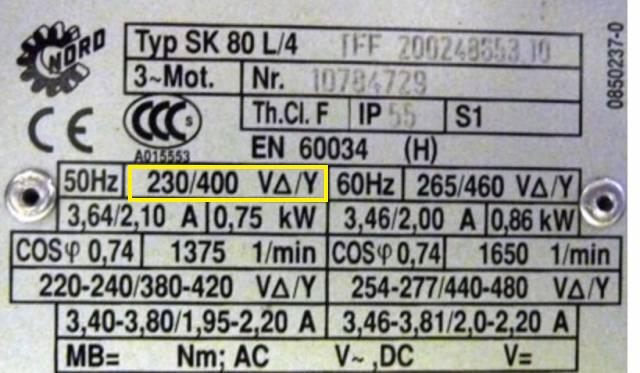

Kolego, żeby falownik zasilany 1F pociągnął Ci z pełna mocą silnik 3F to musi on mieć 2 napięcia robocze: Δ/Y 230/400V,
(na tabliczce)
gdyż wyjście z falownika daje regulowane 3 x 230V, i silnik 400V owszem, będzie się obracał, ale z mocą taką jak (w dużym przybliżeniu) stosunek 230 do 400V.
Raczej nie ma to sensu, trzeba by zmienić i silnik pod falownik, a w Twoim przypadku to już taniej wyjdzie zainstalować silnik 1F bez falownika podłączając go pod jeden styk (oczywiście tej samej fazy) oryginalnych trzyfazowych styczników w sterowaniu, bo obroty i tak zmieniasz przekładnią.
Albo zainstalować zasilanie warsztatu 3F, przy wielu silnikach indukcyjnych ma to sens z powodu uniknięcia dużych spadków napięcia na jednej linii zasilającej(na co czułe są np spawarki TiG, przecinarki plazmowe, itd tetnienie-luku-tania-plazma-t104980.html), a także sens ekonomiczny.

RomanJ4 pisze:trzeba by zmienić i silnik pod falownik,
no właśnie nie koniecznie - polazłem to na przykładzie tokarki a Twój przedmówca na przykładzie właśnie tej frezarki (nic nie wspomina o wymianie silnika) budowa puszki wskazuje że da się go spinać gwiazda trójkąt wiec i zmieniać 230/400V
co do wykorzystania instalacji nie wiem co tam jest ale w tokarce wykorzystałem oryginalną tylko styczniki zamiast spinać fazy to spinają sygnały do falownika jak by to były zwykłe przekaźniki.

adam Fx pisze:budowa puszki wskazuje że da się go spinać gwiazda trójkąt, więc i zmieniać 230/400V
Fakt. Ma Kolega rację, można spróbować.

Dobrze zrobiony silnik asynchroniczny przy wymianie łożysk możesz dać wnukom w spadku. Więc lepiej zainwestować w falownik. Kto wie, może za jakiś czas podłączysz 3 fazy i będzie brakowało regulacji obrotów.
Zwróć uwagę lub dopytaj czy dany falownik może działać na jednej fazie. Ponieważ jest problem z magazynowaniem energii gdy sinusoida przechodzi przez zero a na dwóch innych fazach powinno być napięcie. Więc nie każdy może to łyknąć, a warto poszukać uniwersalnego co go i pod 3 fazy kiedyś podłączysz.
