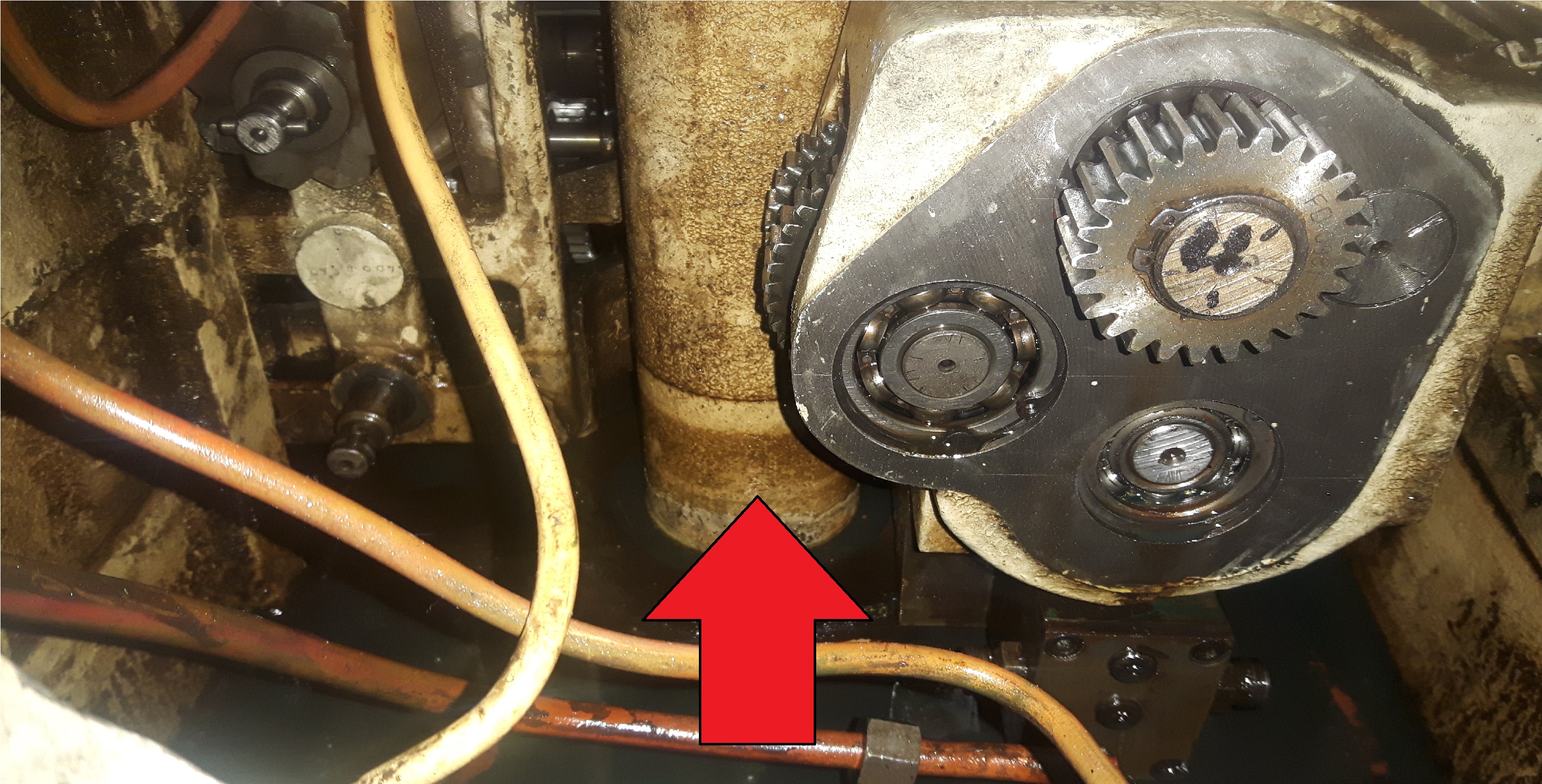

hej poratujcie jak wyjąc ten napęd ... w całości ma kształt L owinięty o słup śruby stołu co przeszkadza to wydostać
tu widać wyjęty ten element frezarka-fwd-32-zwalnia-na-posuwie-t86290.html

Trzeba wyjąc śrubę od Z.

Miałem takie przypuszczenia z drugiej strony Wydawało mi się że to nic nie da bo nawet jak podniosę całkiem do góry stół to ten żółty element korpusu i tak zostanie i będzie cały czas przeszkadzał.... ale oczywiście mogę się mylić bo już skończyłem tylko na szybko Przeanalizowałem co jeszcze zostało do zrobienia.
Kurczę jakbym wiedział to bym to od razu sobie podniósł do góry.

Będzie ciężko podnieść ten stół do góry.... nie wiem czy nie łatwiej będzie założyć z powrotem korby żeby potwierdzić go maksymalnie do góry.

Musisz odkręcić śrubę od Z u góry, przejechać maksymalnie Y i pod dekielkiem masz nakrętkę, a później możesz całość lewarkiem podnieść.

Dzięki Koledzy za pomoc:) maszyna uruchomiona
