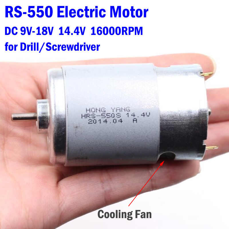

Witam i mam pytanie odnosnie silnika elektrycznego 14,4 V posiadajace na obudowie symbole tj. HRS-5504-14.4 DC w zwiazku z czym mam pytanie od jakiego urzadzenia ten silnik moze być, co oznaczają te symbole i jaką mam moc. Silnik dała mi sąsiadka i tez nie wie od czego on moze byc to po jej mężu, który zmarl, a ja ja jestem laikiem w tej dziedzinie. Jak przypuszczam to może być od wkrętarki tylko jakiej to nie wiem bo on miał kilka. Silnik jest sprawny. Z góry dziekuję za informację i pozdrawiam wszystkich.

Twój ma napięcie sugerujące napędzanie z akumulatora kwasowo-ołowiowego. Więc najprawdopodobniej pochodzi z jakiegoś samochodu osobowego.

Zdjęcie, wymiary i prąd przy zasilaniu (z lekkim hamowaniem) np. z aku samochodowego trochę by pomogły. Jeżeli silnik jest od jakiegoś elektronarzędzia to można na 99% stwierdzić, że był zasilany z 12 szt. aku CdNi. Jakiej pojemności to już zależy od parametrów silnika. Można poszukać podobnego w instrukcjach do starszych wiertarek, wkrętarek itp. Wielkość też może świadczyć o tym w jakim narzędziu pracował. Np. duży, cięższy, nie będzie od wkrętarki, może być od wiertarki lub piły. Dawno temu nie było wielu narzędzi z zasilaniem 14,4V, więc może się uda.

To jest zapewne malutki silniczek typu 550, stosowany we wkrętarkach itp.
Na pewno ma symbol 5504?

Albo 4 sztuki LiIon - napięcie "katalogowe" takie samo.
