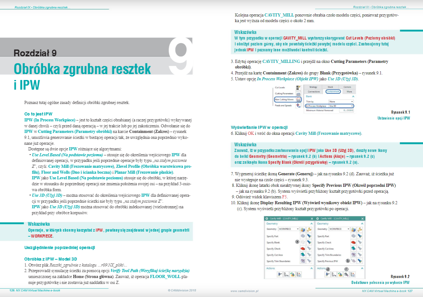

Zobacz w w tym eBook są podstawy obróbki CAVITY, resztek i ZLevel

Już to czytałem ale jest jednak różnica pomiędzy NX7 a NX10. Próbuje zrobić tak żeby gabaryt leciał po rampie (Głowica 25)ale zostawił 0.2mm naddatku na wykończenie frezem. Jakimi operacjami byście to zrobili? Jak robię zlevel to nie przelicza mi ścieżki jak zaznaczam 0.2 naddatku.

kolego a posiadasz w swojej wersji programu opcje PLANAR_PROFILE, tam możesz zrobić to co chcesz z naddatkami po rampie...

Niestety nie mogę dojść do ładu. Gdy wybieram metodę semi-finish nie mogę zrobić po rampie ponieważ schodzi np. po rampie na Z-1 potem robi jeszcze jedno okrążenie na Z-1 i dopiero potem po rampie na Z-2 i znów okrążenie na Z-2 i tak cały czas. Dopiero jak wezmę metode METHOD wtedy mogę zrobić całkowicie po rampie ale wtedy nie zostawia mi naddatku na frez wykańczający.
Dodane 1 godzina 3 minuty 41 sekundy:
Jakoś doszedłem do tego. Zastosowałem tak jak kolega wnorek mówił CAVITY_MILL.
