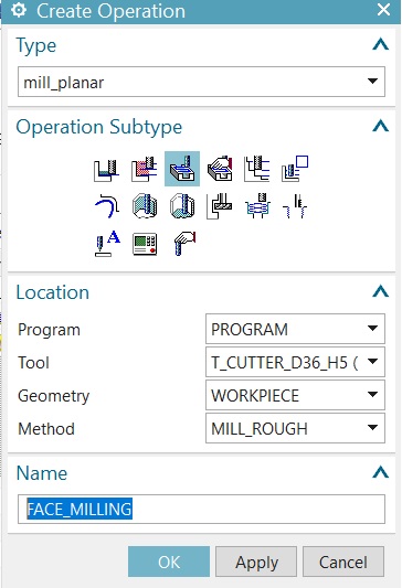

Cześć,
nie mam operacji 'face milling area' w grupie 'planar mill', przez co nie mogę wykonać wielu operacji. Pamiętam że to się jakoś ładowało, ale nie pamiętam w jaki sposób. Czy ktoś mógły mi pomóc i wskazać ścieżkę postępowania w takim wypadku?
obrazek poniżej

Dziękuję za odpowiedź i pomoc, ale niestety nie pomogło. Nie znam za bardzo NX, ale z tego co mi wiadomo, to w nowyszych wersjach nie ma 'face milling area', dlatego ładuje się to jakoś w rolach (o ile dobrze pamiętam). Poza tym ja nic w konfiguracji nie zmieniałem i tak miałem od razu po instalcji programu.
Poniżej screeny

W nowszych wersjach (nie pamiętam dokładnie, ale chyba od nx 8.0) ta operacje jest zastąpiona przez „FLOOR_WALL”:
- raczej wyłaczyć wykrywanie IPW 3D.
- ...o ile chodzi o frezowanie płaskiego dna, gdzie wskazuje się powierzchnię płaską (nie krawędzie)

Dziękuję za odpowiedź, później wypróbuję i porównam. Jestem w stanie załadować tą operację z opracowanych części (poniżej screen), ale nie mogę jej sam wybrać. Kilka lat temu byłem na kursie i to się jakoś dodawało (wybierało z pliku), ale nie pamiętam jak.

- najprościej wskaż z pliku:
- można też dodać jako szablon na stałe, ale to więcej roboty...
- uważaj też, bo wycofane operacje ze starych wersji po wczytaniu do nowych nie wiem jak się zachowają

W tym wypadku program chce wczytać plik o rozszerzeniu .prt
Znalazłem jak wczytać role i wygląda to jak poniżej

- przeładowanie Roli, raczej nie zwiększy ilości operacji (chyba że był to interfejs NX CAM Express)
- Role są dostępne na bocznej zakładce:
Co do pliku *.prt, to właśnie wskazujesz taki plik gdzie masz swoje operacje i zaciągnie je do danego nowego pliku.
- na podobnej zasadzie tworzy się szablony i wtedy są widoczne na stałe.
