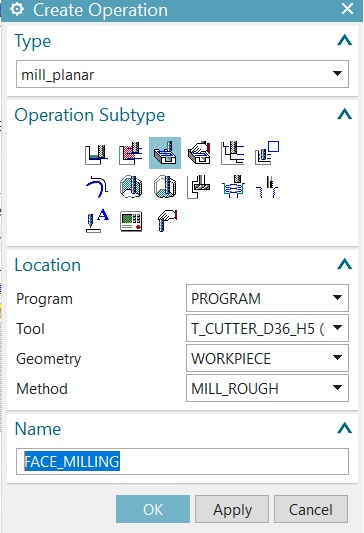

Cześć,
nie mam operacji 'face milling area' w grupie 'planar mill', przez co nie mogę wykonać wielu operacji. Pamiętam że to się jakoś ładowało, ale nie pamiętam w jaki sposób. Czy ktoś mógły mi pomóc i wskazać ścieżkę postępowania w takim wypadku?
obrazek poniżej
obrazek poniżej

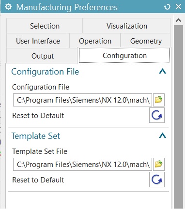

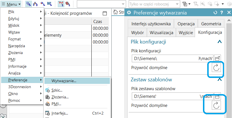

Dziękuję za odpowiedź i pomoc, ale niestety nie pomogło. Nie znam za bardzo NX, ale z tego co mi wiadomo, to w nowyszych wersjach nie ma 'face milling area', dlatego ładuje się to jakoś w rolach (o ile dobrze pamiętam). Poza tym ja nic w konfiguracji nie zmieniałem i tak miałem od razu po instalcji programu.
Poniżej screeny

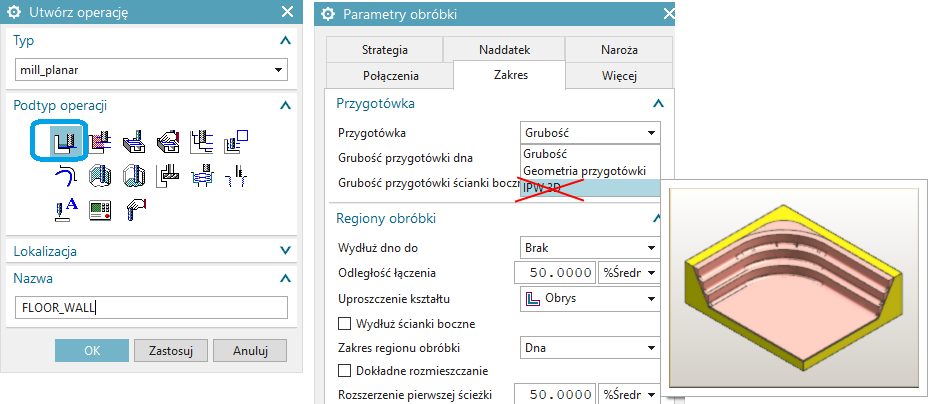

W nowszych wersjach (nie pamiętam dokładnie, ale chyba od nx 8.0) ta operacje jest zastąpiona przez „FLOOR_WALL”:
- raczej wyłaczyć wykrywanie IPW 3D.
- ...o ile chodzi o frezowanie płaskiego dna, gdzie wskazuje się powierzchnię płaską (nie krawędzie)

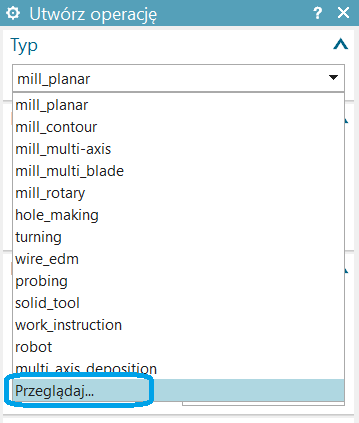

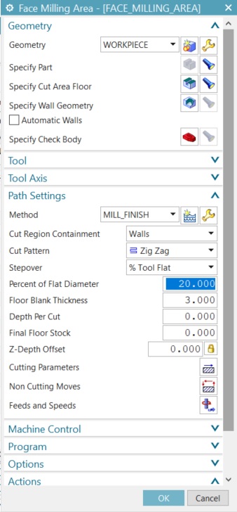

Dziękuję za odpowiedź, później wypróbuję i porównam. Jestem w stanie załadować tą operację z opracowanych części (poniżej screen), ale nie mogę jej sam wybrać. Kilka lat temu byłem na kursie i to się jakoś dodawało (wybierało z pliku), ale nie pamiętam jak.

Re: jak włączyć 'face milling area'
- najprościej wskaż z pliku:
- można też dodać jako szablon na stałe, ale to więcej roboty...
- uważaj też, bo wycofane operacje ze starych wersji po wczytaniu do nowych nie wiem jak się zachowają

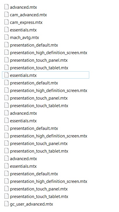

W tym wypadku program chce wczytać plik o rozszerzeniu .prt

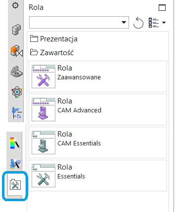

Znalazłem jak wczytać role i wygląda to jak poniżej
1. Rozwiń zakładkę Roles znajdującą się w bocznym pasku z lewej strony ekranu.
2. Kliknij PPM na pustym polu zakładki i wybierz New Palette.
3. Kliknij ponownie PPM na nowo utworzoną paletę i wybierz New entry-Role.
4. Wskaż plik z rozszerzeniem mtx (np. myrole.mtx).
5. Kliknij OK.
6. W celu wczytania roli kliknij LPM na pozycję w nowo utworzonej palecie.

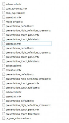

Nie wiem jednak którą rolę miałbym wczytać i czy mam ją po instalacji, ale znalazłem na dysku co poniżej:
- przeładowanie Roli, raczej nie zwiększy ilości operacji (chyba że był to interfejs NX CAM Express)
- Role są dostępne na bocznej zakładce:
Co do pliku *.prt, to właśnie wskazujesz taki plik gdzie masz swoje operacje i zaciągnie je do danego nowego pliku.
