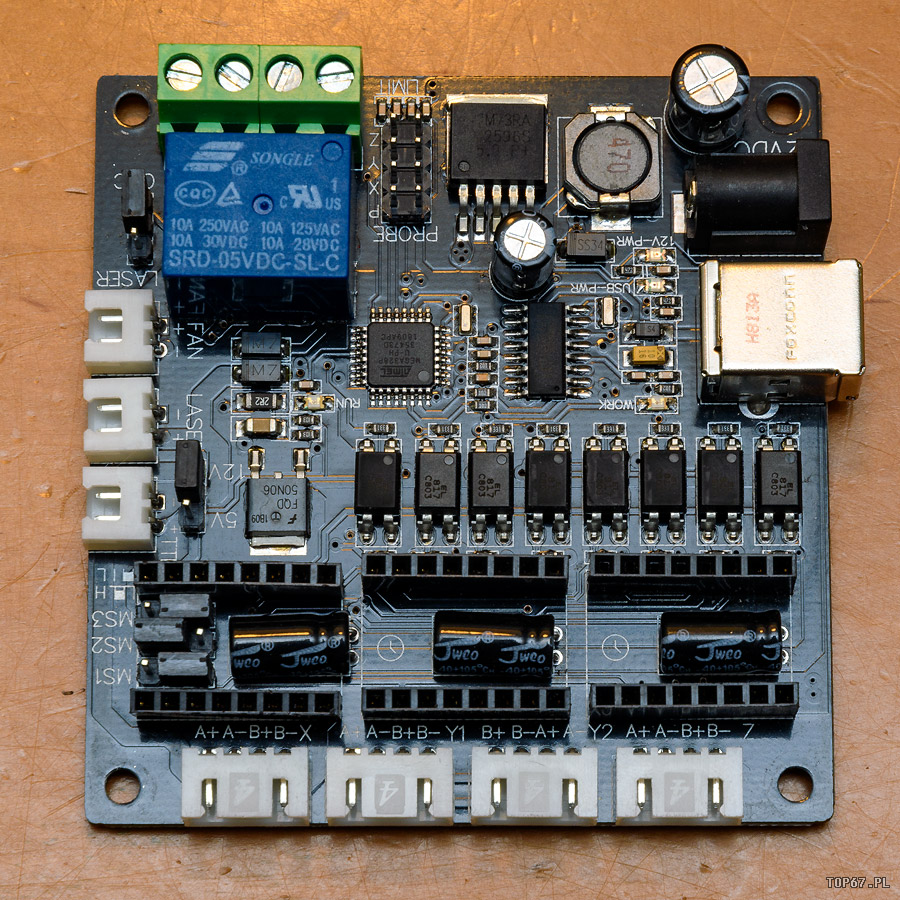

Możesz podesłać zdjęcie tej płytki GRBL która masz na zbyciu?

Płytka z wgranym GRBL 1.1. Wyróżnia się optoizolacją pomiędzy mikrokontrolerem (i dalej komputerem), a sterownikami. Ma też mechaniczny przekaźnik do włączania wrzeciona (z własną regulacją obrotów). Ale można zworką można przełączyć na wyjście PWM
