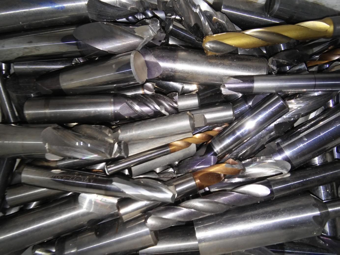

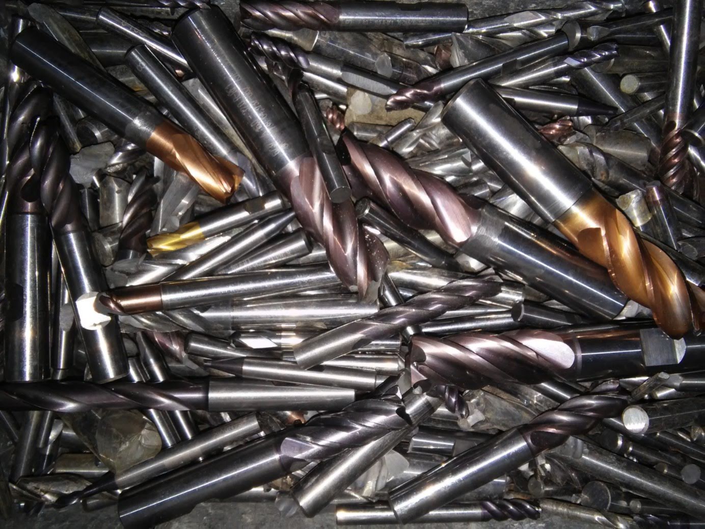

Zależy jaki frez. Większość jest cała z węglika spiekanego (https://femoni.pl/zlom-weglikow-spiekanych - te w nagłówku są całe z węglika
A tutaj zdjęcie frezów węglikowych:
Zdarzają się także łączone, np takie:

Frezy tak zwane weglikowe przeważnie sa wykonane z jednolitego walca ale jest wiele frezów gdzie korpus jest wykonany z stali a zeby tnace z weglika sa przykrecane albo przylutowane do korpusu .
To wynika z średnicy greza , frezy do 20mm są wykonane w całości z weglika a frezy powyżej tej srednicy mają jedynie wstawki z weglika. To oczywiste aby obniżyć koszt produkcji.To tak zgrubsza ....
