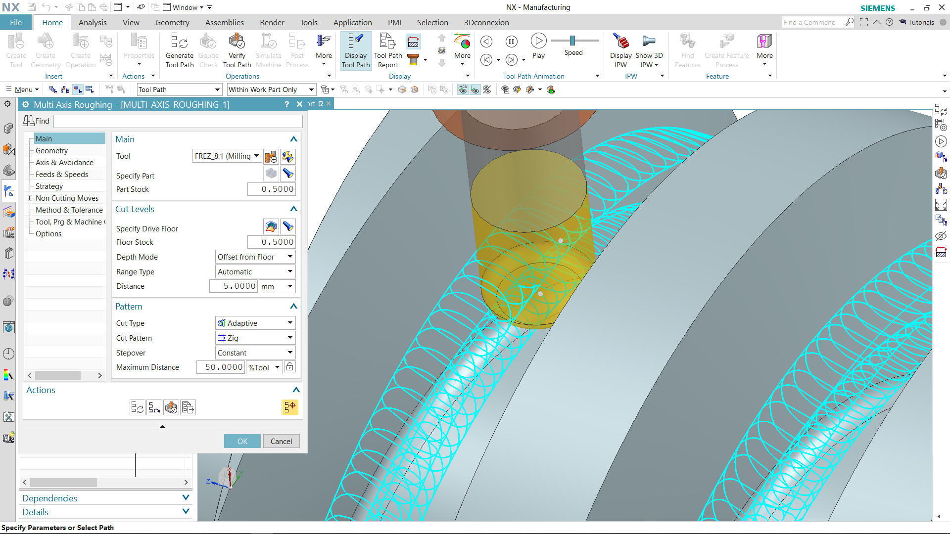

Zwracam się z prośbą o pomoc przy napisaniu programu w NX CAM 12 na frezowanie gwintu modułowego frezem palcowy (powiedzmy 8 R 1)
z użyciem czwartej osi A.
Obróbka zgrubna i wykańczająca.
Nigdy wcześniej nie miałem okazji programować ciągłej obróbki osią A więc kompletnie sobie z tym nie radzę jeżeli ktoś potrafi pomóc to bardzo proszę i z góry dziękuje.

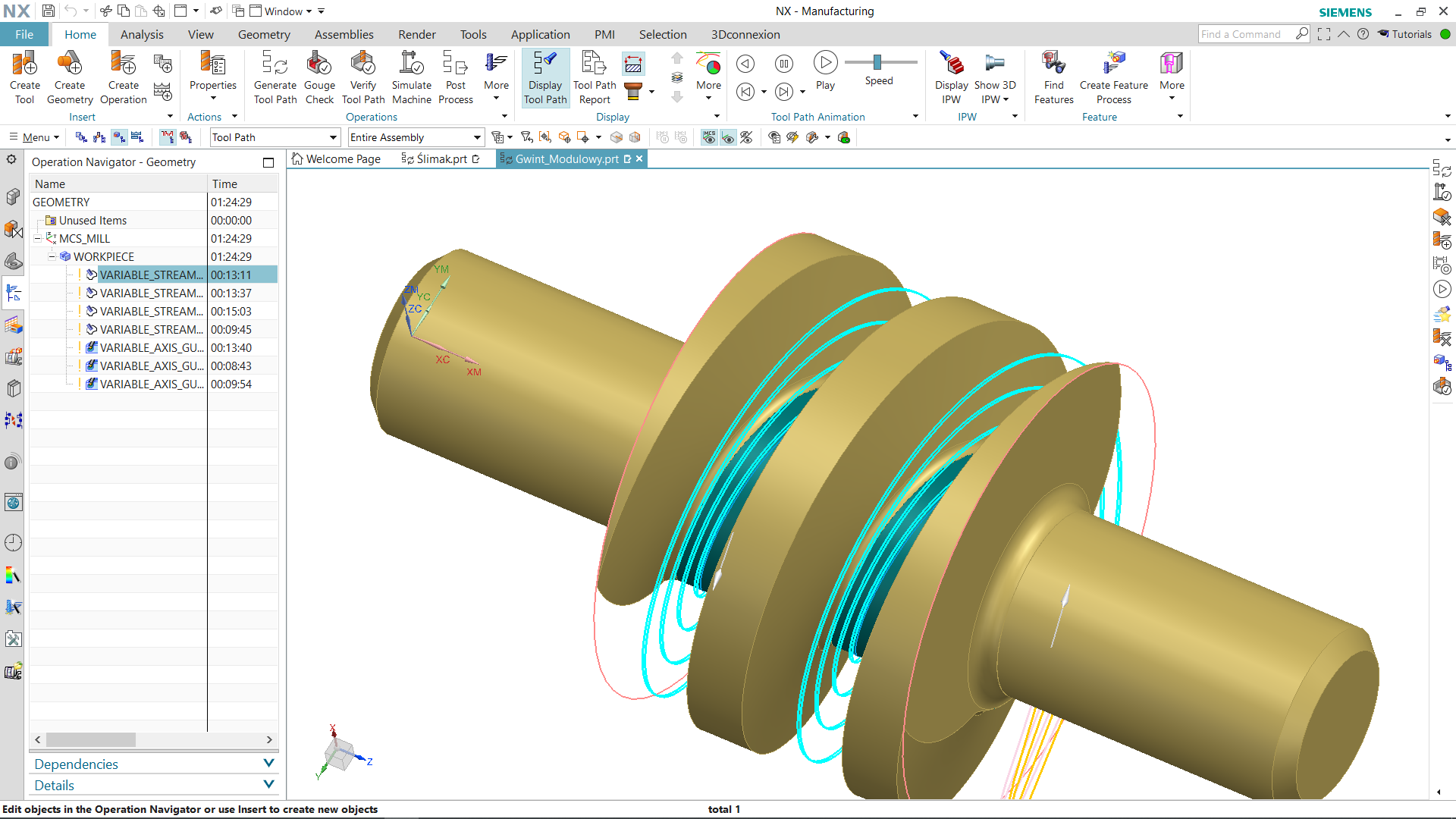

W nowszych wersjach NX masz już obróbkę zgrubną np. jak poniżej:
W NX12 masz:
  • obróbkę zgrubną na bazie krzywych dna rowka
  • obróbkę wykańczającą boków przez Streamline lub Guiding Curve
  • podobnie promienia dolnego
Nie traktuj tego jako wyroczni, to tylko wzór ścieżek zrobiony na szybko :)
Nie mam NX12, więc plik jest od kolegi - dzięki Tomasz!
NX_12_Gwint_Modulowy.7z
Plik z obróbką w NX12

- pobrałem ten plik i jest po rozpakowaniu *.prt...
- ale ok, masz załącznik niespakowany
Gwint_Modulowy.prt
NX12_frezowanie_4axis
(2 MiB) Pobrany 155 razy
