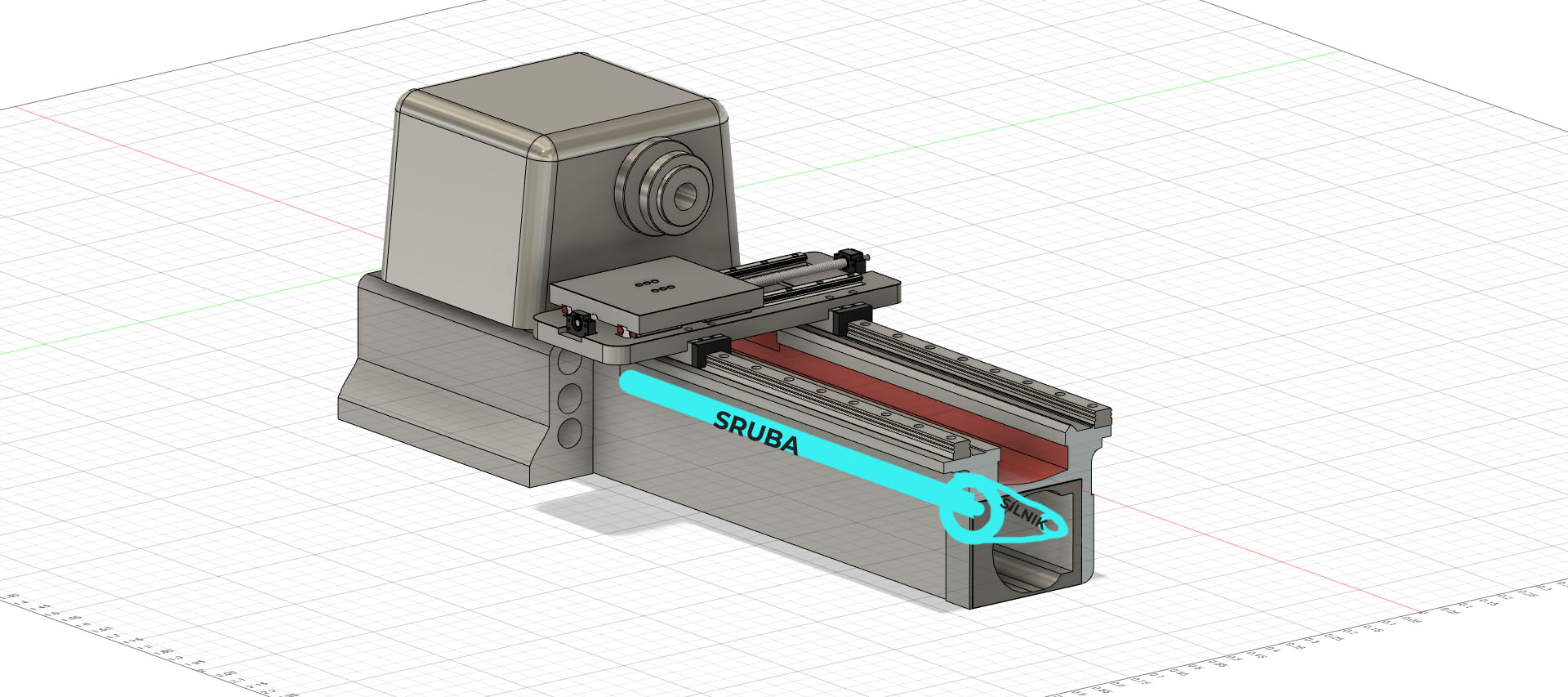

Sorry:) Moglem napisac ze chodzi o Kola do pasow zebatych HTD.
M2 ? Bo tam sa tylko 3M, 5M, 8M i 14M.
Oczywiscie sa jeszcze inne typy (https://www.ebmia.pl/66-kola-do-pasow-zebatych), ale niewiem o jaki typ ciebie chodzi jelsi piszesz M2.

:D To co, myslicie ze 3M wystarczylby? Nie pytalbym gdybym nie musial srube odsunac od loza przy uzywaniu kola 100-zebowego 5M (164mm srednica)
Kolo 100 zebebowe 3M ma srednice 102mm a Przy 120zebow to 120mm.
W ogole to moge tez wziac o 100mm dlussza srube kulowa i kolo HTD 5M by wystawalo za w tym przypadku za loze i moglbym silnik zamontowac tam gdzie byl ten oryginalny silnik do srob posowu zamontowany. Tak jak na zdjeciu:)
