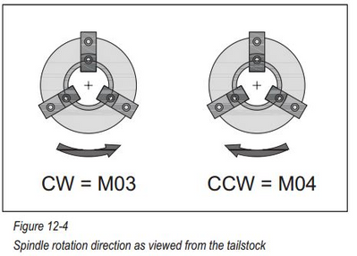

Witam forumowiczów.
Mam kilka pytań z rodzaju tych podstawowych.

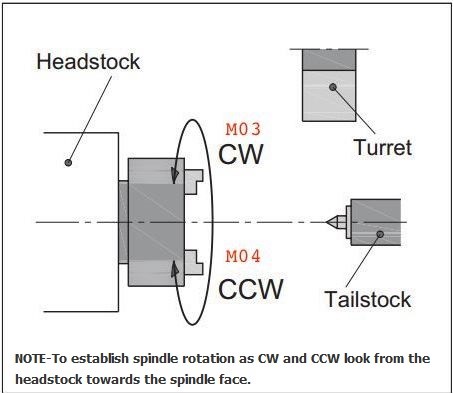

Czy zawsze kierunek obrotów wrzeciona tokarki CNC prawy (czyli funkcja M3) jest to kierunek obrotów przeciwny do ruchu wskazówek zegara patrząc od konika w stronę wrzeciona czyli zgodnie z regułą śruby prawoskrętnej ponieważ oś z jest skierowana od wrzeciona do konika ?
W internecie spotkałem się także z odwrotną wersją (obrazki) dlatego pytam. Czy jest ustalony jeden sposób określania kierunku czy spotykane są obie opcje ?
Po drugie które obroty (prawe czy lewe) są wykorzystywane częściej na obrabiarkach CNC ?
Z tego co wiem podstawowe obroty są lewe. Wiem jest to zależne od wykorzystywanego narzędzia, ale które są częściej stosowane w obrabiarkach i właściwie dlaczego?
Dodam że studiuje, jeszcze nie pracuje i nie jestem pewien co ma na myśli ktoś mówiący do mnie o toczeniu na lewych/prawych obrotach.
Dziękuję za cierpliwość i wyrozumiałość.
Pozdrawiam i dziękuję z góry za wszystkie odpowiedzi.

Na obydwu obrazkach jest tak samo. CW to obroty prawe. Zawsze od strony wrzeciona, w końcu to ono się kręci.
Zdecydowanie częściej używa się prawych obrotów. Lewe obroty, chyba najczęściej przy gwintowaniu (gwintownikiem i narzynką). ALe czasem ze względów technologicznych trzeba użyć lewych obrotów.
Nawet frezy lewoskrętne mogą być "prawoskrawające" (ale wymyśliłem słowo ;) ).
