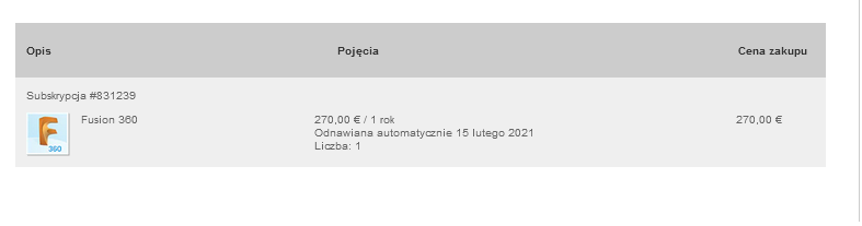

A kto nie słuchał takich znawców i załapal odpowiednio wcześnie to płaci tyle :

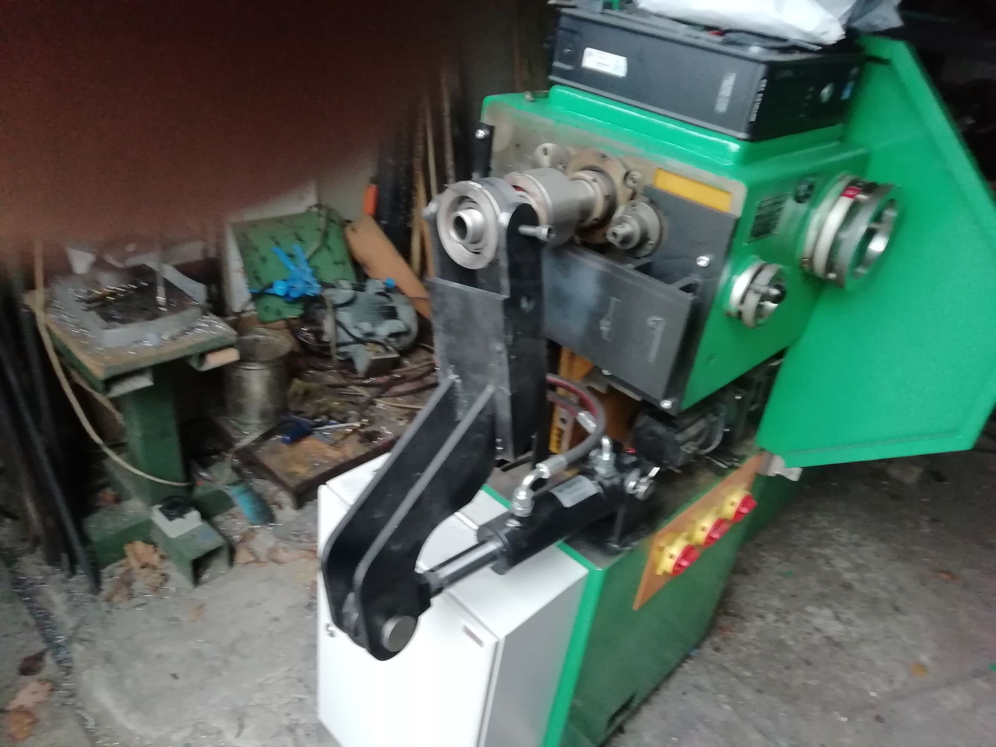

ja tu wymyslam na bieżąco jak co ugryźć. \wędkję skróciłem na poprzecznej os o 50 mm i zyskałem jakby 100mm na średnicy toczenia. Ktos tam pisał trzeba było zrobić nową, wieksza głowice, no tak tak, to by mi pole robocze wyszło w promieniu 60mm, ewentualnie sanki by wypadły hehe, głowica jest zamocowana w miejscu starych sanek kątowych, na tych samych śrubach, skrócenia nie pokaże bo wygląda tak sobie, ale działa.
Tymczasem rozwiązuję wichajster do ciagadła, podpory jeszcze brak, bo muszę ją zmierzyć. czyli od osi hustawki do blachy odpierającej, jako że korpus wiadomo żeliwny, to cos trzeba było przykręcić, zeby do tego czegośdało sie przyspawać ową podporę, zatem jest i wichajster, czyli połączenie siłownika z wrzecionem i odpora przykręcona do korpusu tokarki. \niestety póki co na zicher tego nie poskładam, bo mi tokarz nieco d dał z terminem dupereli, miedzy innymi kołka do enkodera, ktore to bedą najpierw, a dopiero potem reszta, no ale juz tam nie ma co wymyślać, obudowe zewnetrzną jeszcze i potem elka od Marka i odpalamy. Aha, mniejszego siłownika nigdzie nie znalazłem. Skok 90 mm przy nacisku połtorej tony, były owszem mniejsze srednice ale i naciski sporo mniejsze i skoki minimum 200, stąd jest taki a nie inny.

Ja cię nie pitolę... A o siłownikach pneumatycznych/hydraulicznych (cylindrach) do wrzeciona to ty nie słyszał? Po co takie ustrojstwo budować jak do koparki?

slyszał, ale nie znalazł w rozsądnej cenie z przelotem
