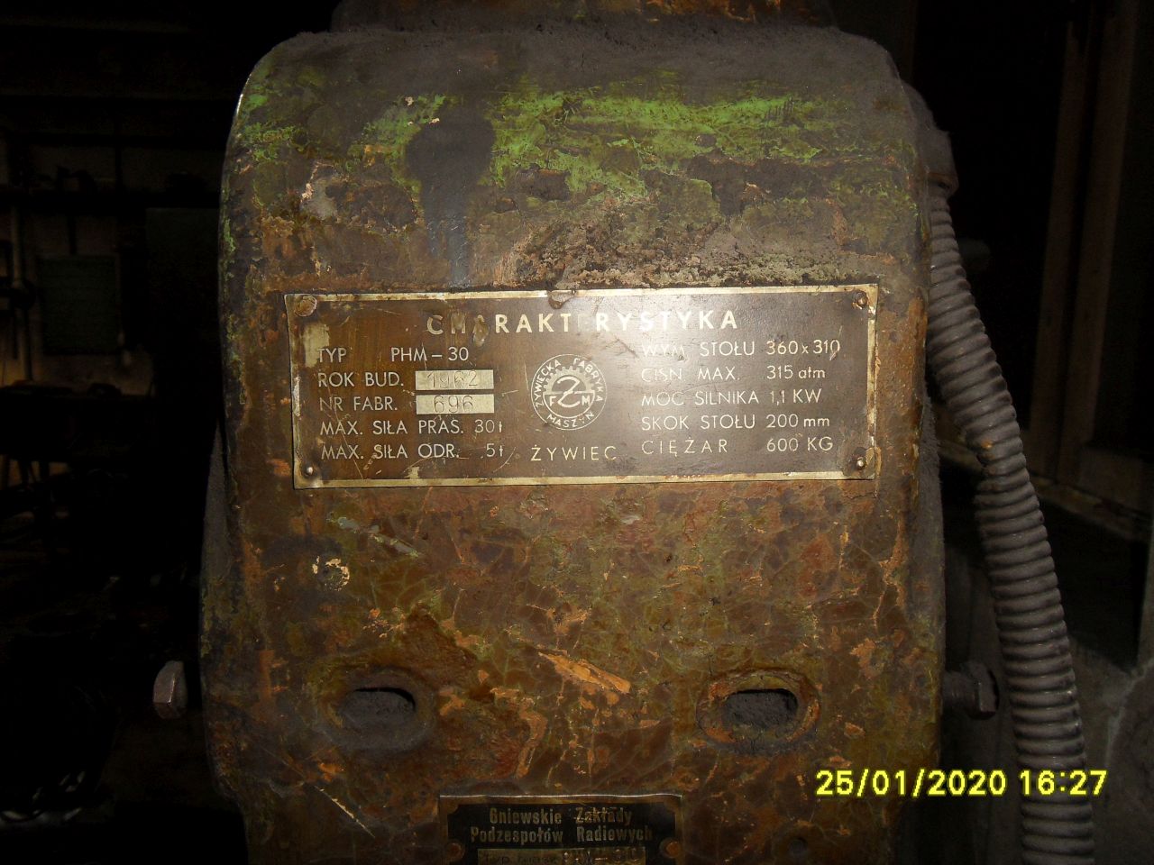

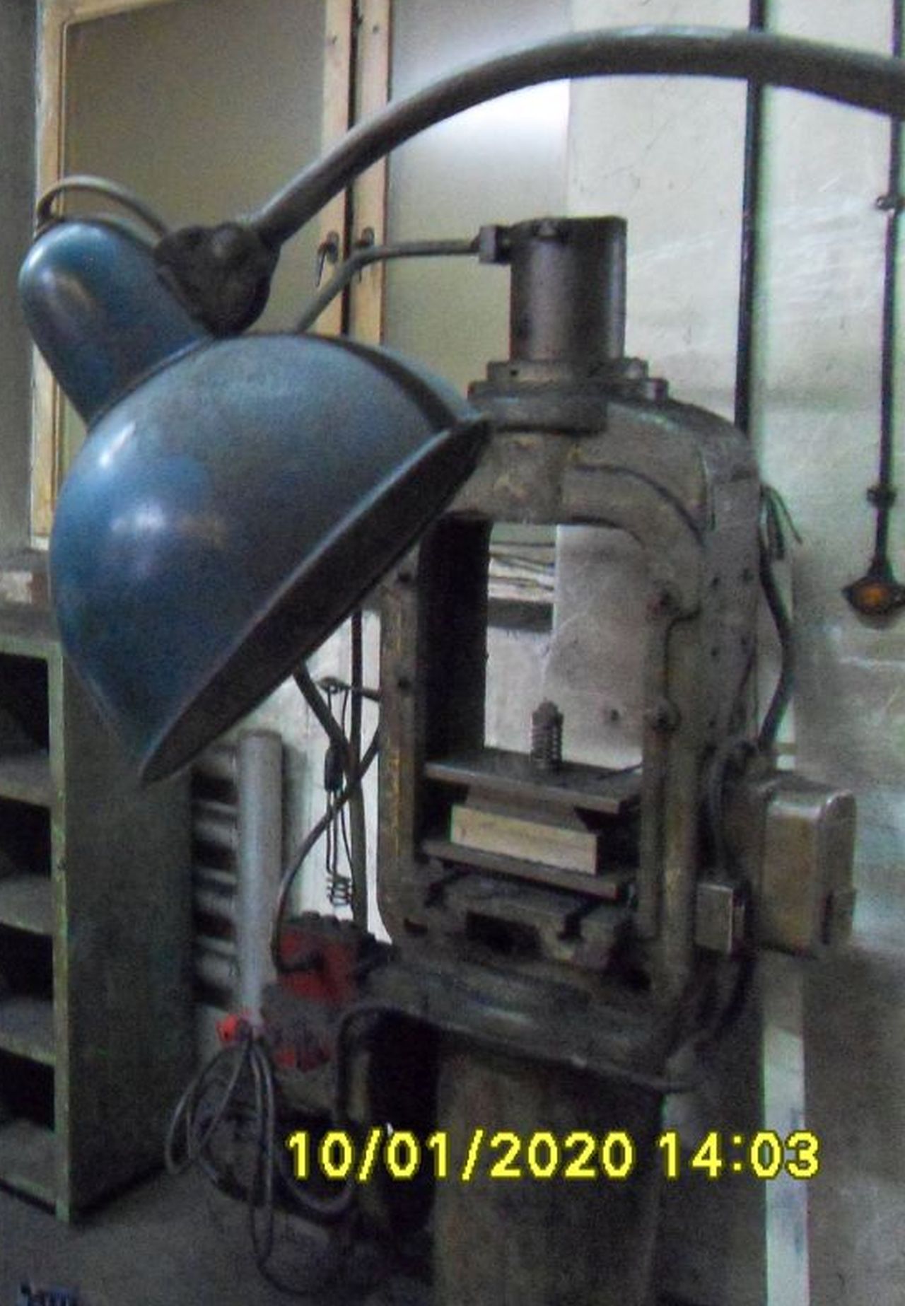

Trafiły mi się resztki po prasie hydraulicznej PHM-30, niestety ktoś zdążył już zabezpieczyć z niej
siłownik hydrauliczny :(
Zastała jednak cała hydraulika - zwłaszcza pompa. Mam w planie budowę prasy hydraulicznej i myślę aby wykorzystać do niej dostępne części. Mam prośbę do kolegów:
- czy ktoś orientuje się jaki typ pompy jest tam oryginalnie zamontowany oraz jaką ta pompa ma wydajność
- czy ktoś ma może DTR-kę do tej prasy i byłby skłonny się nią podzielić

Co do pompy nie wiem jaki typ był tam oryginalnie, ale z podanego na tabliczce ciśnienia max. i mocy silnika
obliczeniowo wydajność wychodzi w granicach 2,14 l/min . To max. przepływ nie obciążający jeszcze tego silnika ponad jego nominalną moc, kiedy ciśnienie będzie w okolicach 315 atm. Odrobinę większa pompa i krótkotrwałe niewielkie przeciążenie na maksymalnym nacisku tłoka silnikowi też raczej krzywdy nie zrobi.
Pewnie to była jakaś mała pompka tłoczkowa.

Udało mi się ustalić że w tej prasie pracowała pompa hydrauliczna mająca oznaczenie POS 3/15 lub POS 3/1,5 litra.
Czy ktoś ma jakieś informacje na temat tej pompy - interesuje mnie zwłaszcza czy istnieje obecnie jej współczesny odpowiednik...
