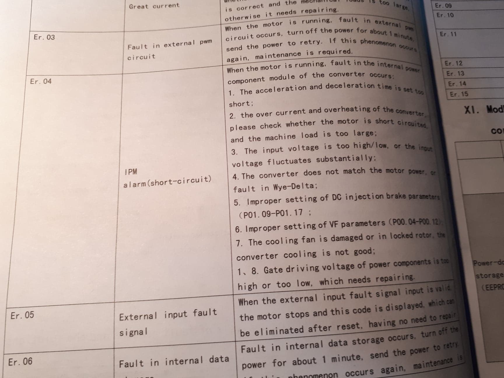

No więc ustawiliśmy pary biegunów na falowniku - 4, co odpowiada silnikowi. Opcje Motor rated current i motor rated voltage - 9,3A oraz 230v. Czasami wybija error 04 co oznacza to co na obrazku:
Silnik zachowuje się jakby stracił jedną faze, zmierzyliśmy wszystkie wyjścia i wszędzie było 220v ale nie jestem pewien czy to jest wystarczające sprawdzenie.

Dla silnika 1500 obr mamy 2 pary biegunów lub 4 bieguny falowniki różnie wymagają.
http://www.napedy.ppp.pl/silniki-inform ... lnika.html
Ale w tym miejscu raczej nie leży problem.
Dodane 9 minuty 12 sekundy:
Sprawdzaliście falownik z innym silnikiem?
Trzeba mieć też na uwadze że jak pisałem wcześniej falownik po prostu może być walnięty Chińczyki niestety lubią robić takie akcje.
A z opisu wynika że nie Ustawiacie zakresu częstotliwości chyba że domyślnie jest 50 Hz.
Jak wyglądają opcje wstrzykiwania prądu stałego przy rozruchu lub hamowaniu O ile w ogóle są takie. Jest ustawiony jakiś podbijanie momentu.

Tak, domyślnie jest 50Hz ale ustawiliśmy na 70. Opcji tego wstrzykiwania nie ustawialiśmy, są domyślne. Była tam jakaś opcja żeby silnik trzymał moment bez obciążenia ustawiliśmy na 50%. Wcześniej udało mi sie ustawić ten falownik do elektrowrzeciona 1kW 200Hz 2- biegunowego ELTE i nie było z falownikiem żadnego problemu.

to raczej nie ma wpływu ale zalecam najpierw ustawić na podstawowe a dopiero potem jak już zadziała podkręcać rożne ustawienia.norbertix pisze:Tak, domyślnie jest 50Hz ale ustawiliśmy na 70
ale jakie bo nie mam instr. chyba ze potwierdzasz że ta z linku jest zgodna w 100%norbertix pisze:Opcji tego wstrzykiwania nie ustawialiśmy, są domyślne.
no to skoro chodził hmm a co z silnikiem silnik jest nowy czy używany? macie inne falownik (nawet słabszy) tylko by ruszyć ten silnik?norbertix pisze:ustawić ten falownik do elektrowrzeciona 1kW 200Hz

peezeet pisze: ↑21 lut 2020, 15:57Zrobiłem ponowny reset i tym razem wpisałem wszystkie ustawienia z instrukcji tej YL600-A. Niestety nie działa jak należy, nie ma pełnego momentu i na niskich obrotach drży i lekko buczy. Zapiąłem na próbę inny falownik, zdjęty z mojego plotera- Huanyang HY01D223B i po wprowadzeniu parametrów silnika, co zajęło mi 10 min. śmiga jak wściekły. W zasadzie na tym przełożeniu 1:2 to wszystko da się robić bo kręci od ok 60-70 obrotów do 2300 i jest taki moment że uchwytu rączkami się nie zatrzyma.
Gdzieś popełniam jakiś błąd w tych ustawieniach i nie wiem gdzie.

Wszystko jednak wskazuje że falownik miał wadę której sprzedający nie wykrył wcześniej. Sprawa zakończy się pozytywnie bo Młody człowiek (16l) zachował się jak mężczyzna, nie dość że próbował pomóc online, co zajęło mu to sporo czasu, to sam zaproponował zwrot falownika. Postawa godna naśladowania dla wielu dorosłych.
