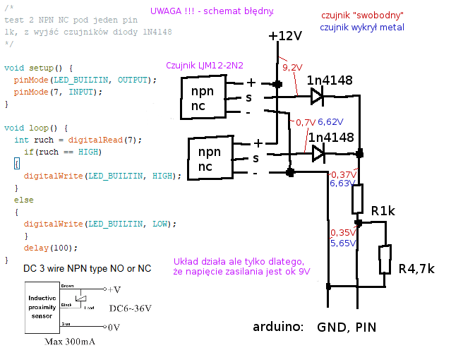

Dalej nie tak. Diody odwrotnie, a rezystor do +5V. Dioda zenera może zostać tak jak jest.
Teraz rezystor bocznikuje diodę Zenera, więc wejście nie jest chronione.
Czy na wyjściu czujników jest jakieś napięcie? Przy OC nie powinno być nic (oczywiście przy odłączonych innych elementach).

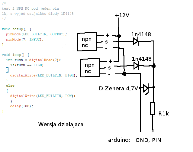

Kupiłem diody Zenera 4,7V i dziś zrobię dalsze próby.
Zmierzyłem napięcia przed rozmontowaniem.
Widzę że, zmontowałem układ typu "głupi ma szczęście".
Napięcia w skopanym układzie wyglądają tak:
Poprawka: Za diodami jest nie 6,63V a 6,03V
Przy załączeniu obu czujników wzrasta o 0,3V do 6,33V.
Sprawdziłem oporniki bo napięcia są dziwne i dałem R47k zamiast 4,7k.

Test tego schematu:
Zamiast 4,7k (nie mam) jest 3,3k (1+2,2).
Wersja1: R3,3k do GND, dioda zenera 4,7V między GND a PIN.
Napięcie między GND i PIN 0,23V, czujnik lekko świeci.
czujnik załączony przygasa, napięcie 3,23V.
2 załączone czujniki - napięcie 4,2V.
Wersja 2: Bez R3,3k do GND
napięcia odpowiednio: 0,49V, 4,45V, 4,59V.
Wersja 3: R3,3k do VCC (5,01V)
napięcia odpowiednio: 4,16V, 4,50V, 4,61V.
Wersja 2 daje akceptowalne napięcia dla atmegi.
Zmieniłem R3,3k na 5,3k dla wersji 1: 0,26V ,3,91V, 4,43V
Zmieniłem R5,3k na 7,3k dla wersji 1: 0,27V ,4,15V, 4,49V
Zmieniłem R7,3k na 47k dla wersji 1: 0,35V ,4,42V, 4,58V
No i teraz jest nawet lepiej niż dla wersji 2.

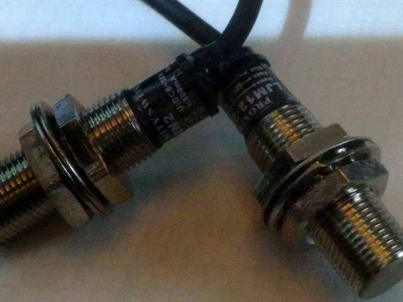

Dodane 11 minuty 49 sekundy:
Sprawdzam czujnik.
Zasilanie 9,27V, czujnik lekko świeci, napięcie na czarnym przewodzie 0,69V. Po załączeniu czujnik gaśnie, napięcie 9,18V.
Dołączam R7,3k między GND, a czarny przewód: 0,69V i po załączeniu 5,28V dioda przygasa.
Dodane 2 minuty 47 sekundy:
No i tak to wygląda zabawa z czujnikiem LJM12-2N2.

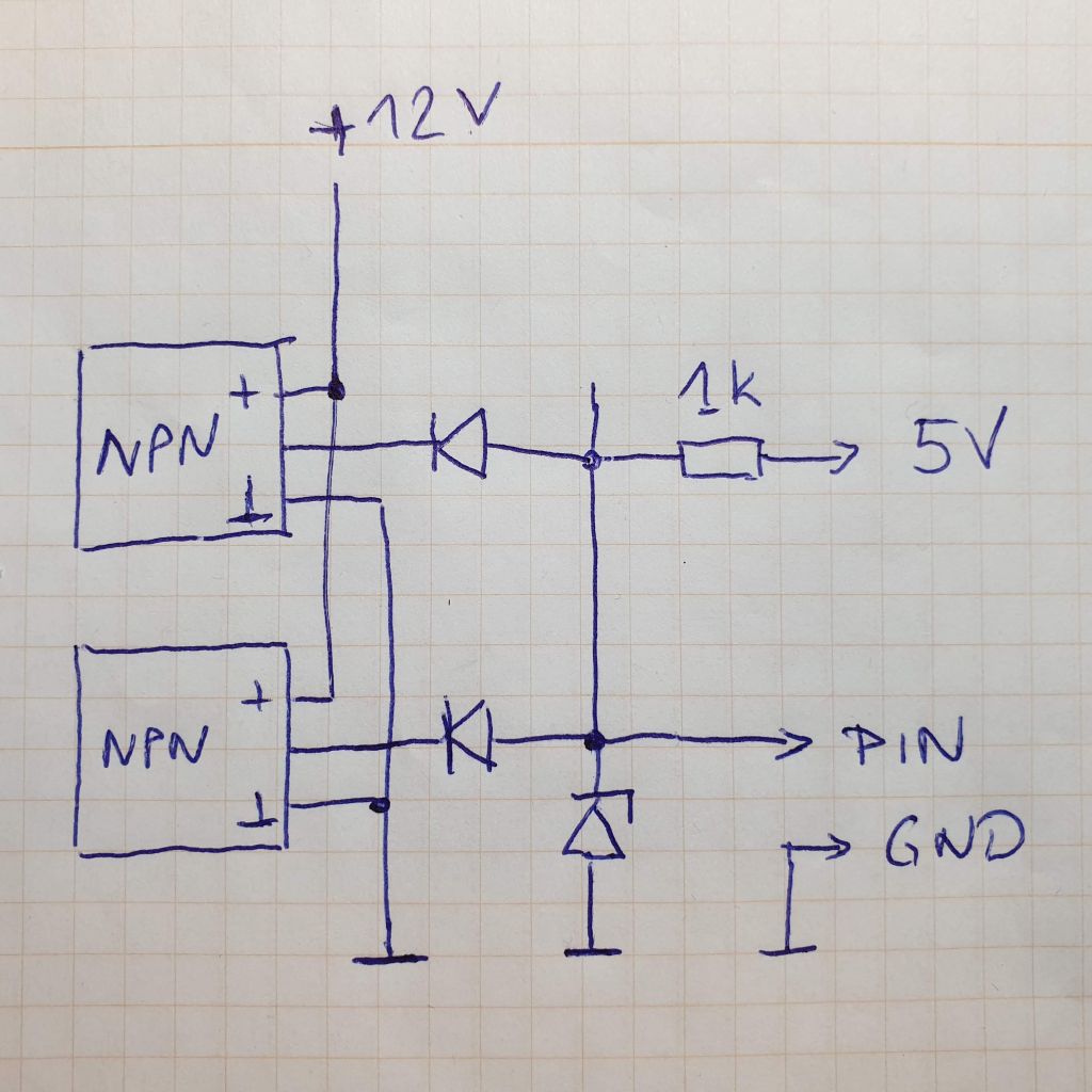

Ale się uparłeś na sterowanie wysokim poziomem.
Równoległe łączenie diody Zenera i rezystora nie ma najmniejszego sensu.
Wszyscy Ci piszą o podciąganiu rezystorem do +5V, a Ty ciągle do masy. Po zadziałaniu czujnika na wejściu powinien być sygnał niski.
Zrób taki układ przy pinMode (7, INPUT)
A bez rezystora przy pinMode (7, INPUT_PULLUP)

Sorry, nie wiedziałem, że tam w środku czujnika LJM12-2N2 siedzi WYSOKA IMPEDANCJA. Na szczęście nic jej się nie stało.
Nie uparłem się. Sprawdziłem różne wersje.
Diody tak jak narysowałeś po prostu "nie działają".
One mają separować od siebie wyjścia czujników. Tak mi się wydaje i uważam, że zrobiłem to prawidłowo.
Jeśli dam tak jak proponujesz nic się nie zmienia za diodami, bo napięcia na wyjściu są dodatnie. I stąd muszę podciągać do GND. Podciągnięcie pod 5V - masz efekt jak w wersji 3.
Rezystor równolegle do diody Zenera dałem aby żeby zmniejszyć WYSOKĄ IMPEDANCJĘ. hehehe
Zamiast zera na wyjściu jest 0,5V więc z pomyślałem, że można by to lepiej przybliżyć do zera.
Jak dam 47k to spada do 0,36V na wejście do atmegi.
Na tą decyzję wpłynęły też moje doświadczenia z zakłóceniami.
Podobnie z tym rezystorem 1k - wydaje i się bezpieczniej ograniczyć prąd podawany na pin,
bo nie mam pojęcia co ten czujnik ma w środku.
Może zamiast 1k bezpieczniej dać R100 albo na wszelki wypadek dławik 10uH? Nie wiem.

W takim razie to nie jest wyjście OC.
Wyjście OC nie ma żadnego napięcia, bo nie jest do niczego podłączone. Tylko do kolektora tranzystora. Tak jak na rysunku powyżej.

Re: podłączenie indukcyjnych czujników zbliżeniowych do Arduino Uno
Trzeba podać zasilanie na kolektor. Czyli rezystor do plusa.
Zobacz na sposób podłączania odbiornika z karty produktu. W przypadku NPN podłącza się go pomiędzy wyjście a + zasilania.
