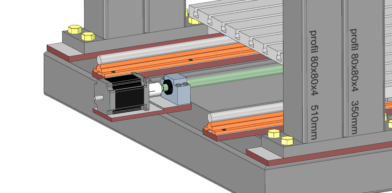

nie bardzo kojarzę czym sie różni serwo od serwokrokowca, zaczynam przygode z cnc, jeżeli chodzi o silniki na śruby pociągowe to będą silniki krokowe jak na foto a wrzeciono, to myśle nad jakimś chińczykiem chłodzonym wodą.

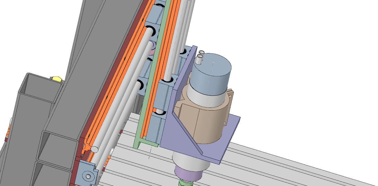

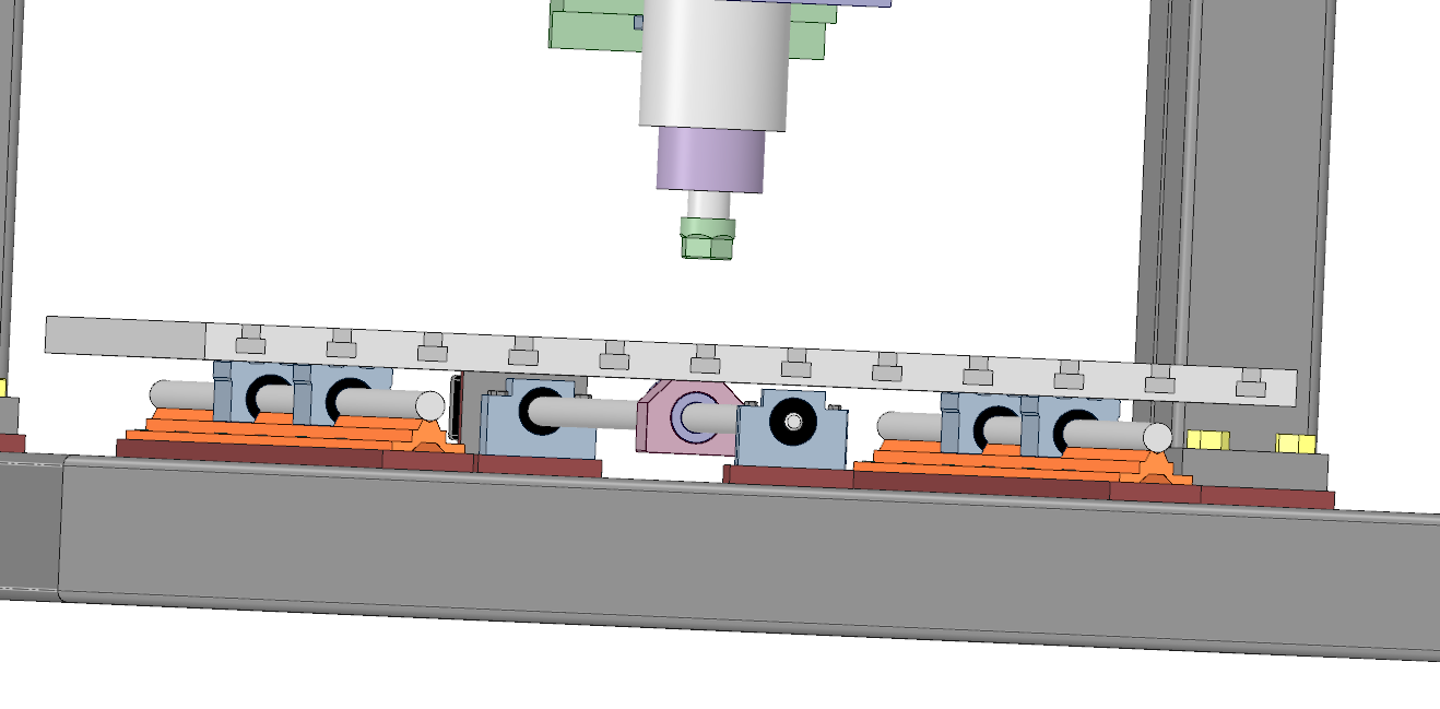

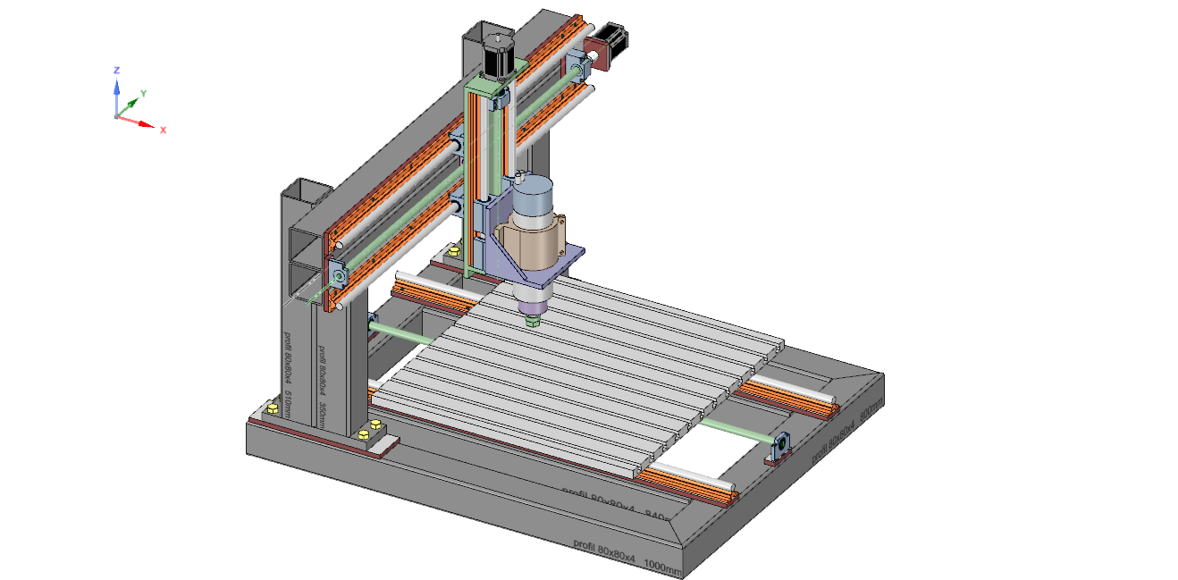

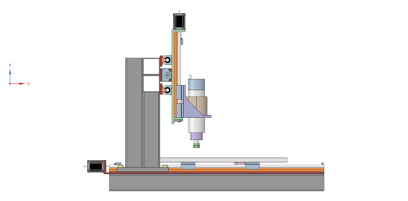

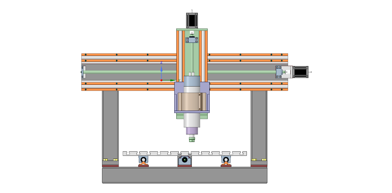

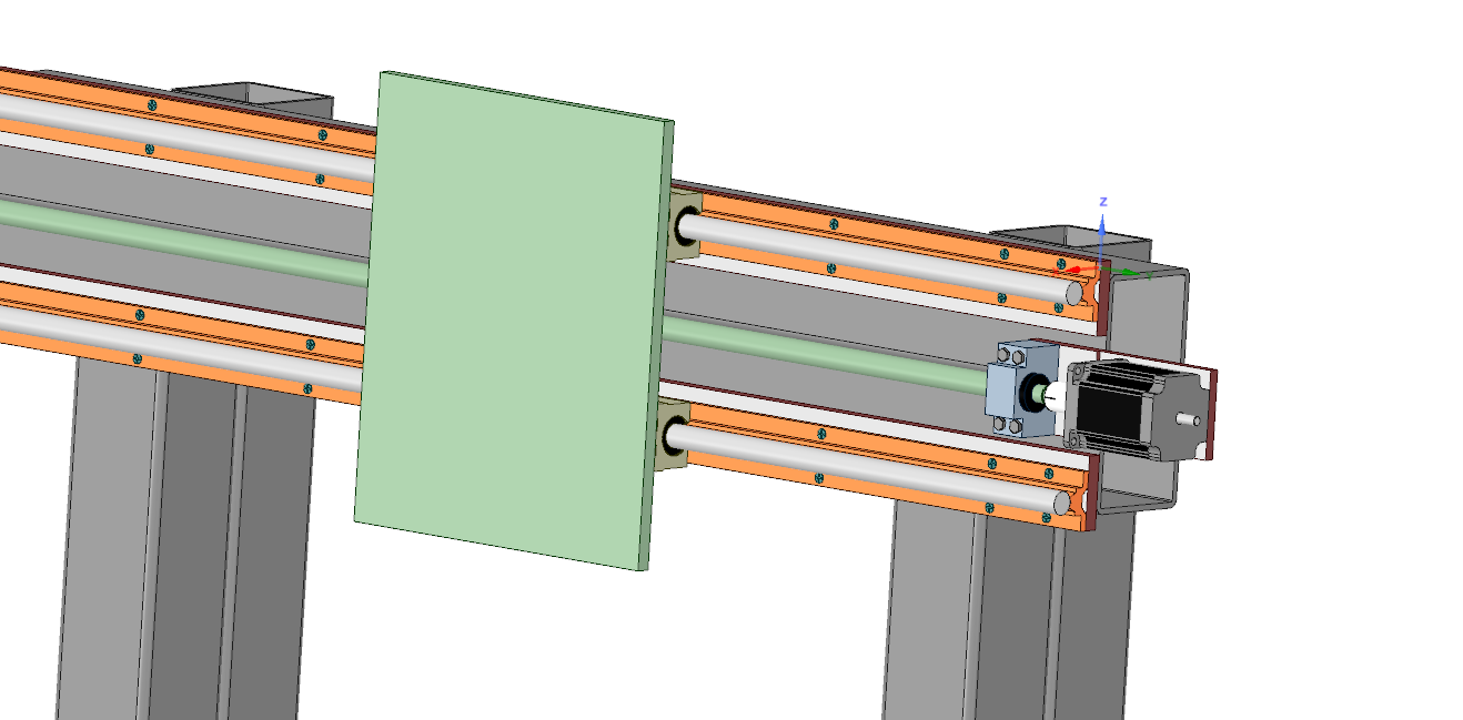

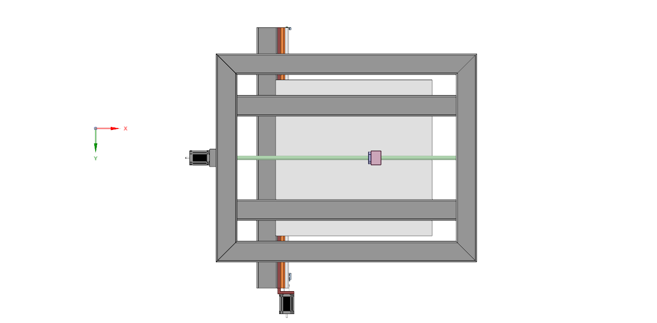

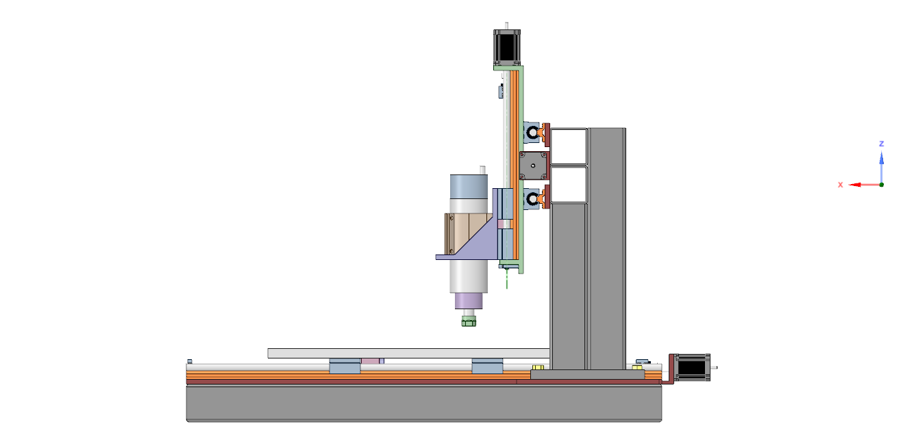

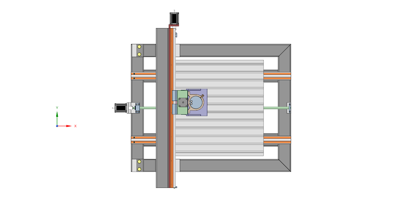

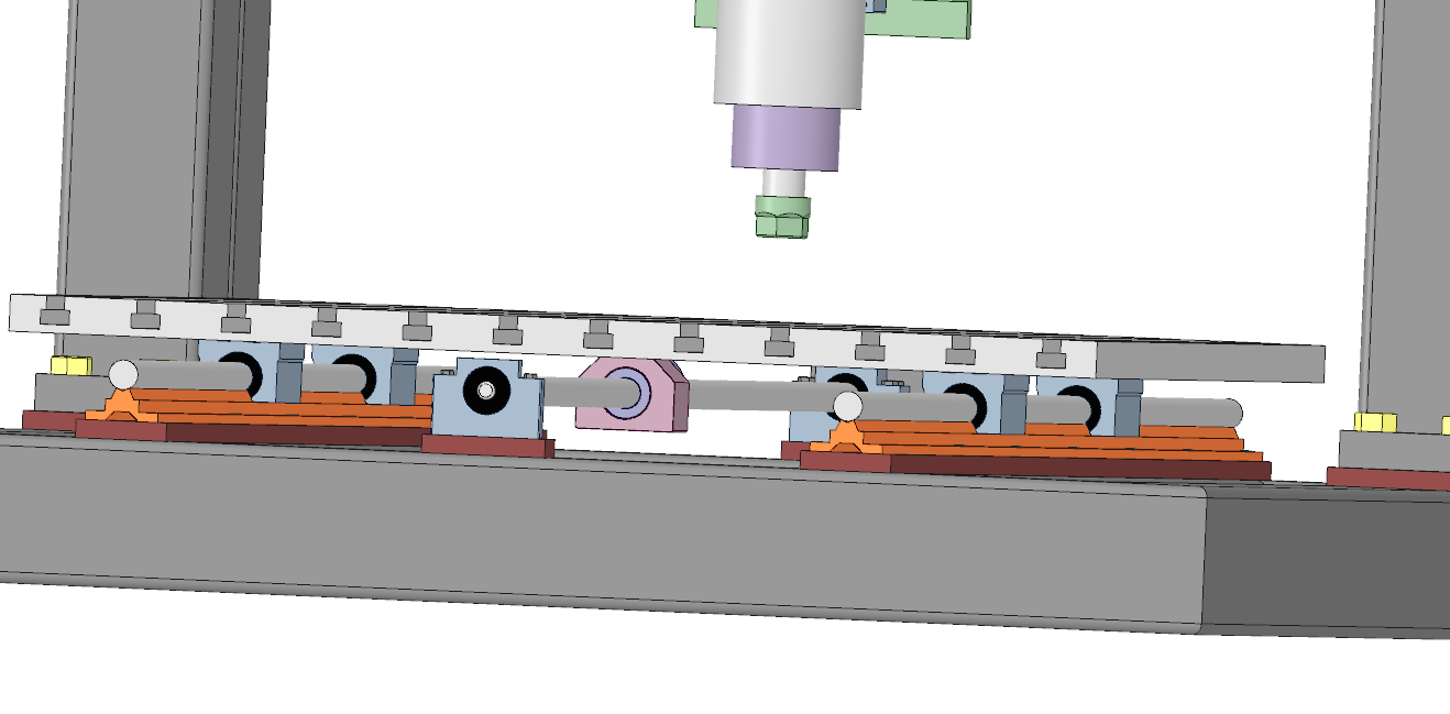

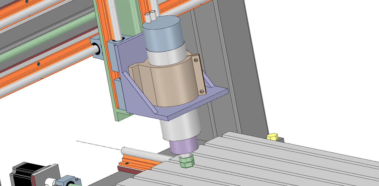

Projekt ukończony, wrzucam fotki dla oceny i żebyście wyłapali błędy
. parametry: rama stołu: 1000mm x 800mm, wysokość całkowita: 840mm, stół teowy 600mm x 600mm, wałki podparte 16mm, śruby kulowe 16mm, serwa 4 Nm, wrzeciono to będzie pewnie chińczyk 2,2 kW chłodzony wodą, profile 80mm x 80mm x 4mm, a co jakiej firmy, to będzie kwestia cen i czasu. Oceny złe i dobre mile widziane.
