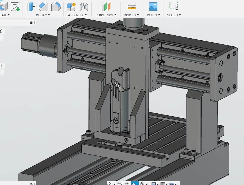

Witam, projektuje sobie frezarke polu 500 x500 i chciałbym obrabiać też aluminium i mam pytanie: czy do obróbki aluminium wystarczy zwykłe wrzeciono czy lepiej chłodzone cieczą

Zwykle .Znaczy takie ?

Powiem Tak widziałem nawet jak przy pomocy wrzeciona typu kres było frezowane aluminium oczywiście pokazuje że się da niemniej jednak osobiście zalecałbym stosowanie wrzeciona z wewnętrznym chłodzeniem cieczą raz że jego praca jest cicha a dwa że płaszcz wodny oplata cały korpus przez co odprowadza też ciepło z łożysk

no widze że jedno i drugie daje rade. To może inne pytanie:
1. czy wrzeciono 2,2 kW na 230 volt wystarczy, czy to aż za nadto aby obrabiać aluminium.
2. czy serwa 2 Nm wystarczą do posuwów stołu i wrzeciona
Adam Fx - szukając filmów na YT trafiłem na Twój, jak spawasz od podstaw rame "ze złomu", trzymam kciuki za frezarke kolumnową :wink:

Z mocą wrzeciona to jest tak nigdy nie jest za mocne 😀 . Ale do takiej maszyny wystarczy. Serwa czy serwokrokowce ?

nie bardzo kojarzę czym sie różni serwo od serwokrokowca, zaczynam przygode z cnc, jeżeli chodzi o silniki na śruby pociągowe to będą silniki krokowe jak na foto a wrzeciono, to myśle nad jakimś chińczykiem chłodzonym wodą.

na grabcad są darmowe modele frezarek do ściągnięcia. Zawsze coś można podpatrzeć(konstrukcja). Silnik krokowy dostaje impuls ze sterownika aby się obrócić ale w przypadku kiedy dojdzie do dużych oporów wałek może się nie obrócić (zgubiony krok) Serwomotor to silnik krokowy z takim dodatkowym modułem(częścią), która przekazuje sygnał zwrotny do sterownika czy wałek rzeczywiście się obrócił. Jeżeli się nie obrócił o zadane krok to znowu dostaje impuls tak długo aż jego położenie kątowe rzeczywiste będzie się zgadzało z zadanym. Serwomotor na pewno jest lepszy od silnika krokowego ale pewnie droższy i będziesz potrzebował inny(droższy) sterownik pod serwomotor.

Projekt ukończony, wrzucam fotki dla oceny i żebyście wyłapali błędy :D . parametry: rama stołu: 1000mm x 800mm, wysokość całkowita: 840mm, stół teowy 600mm x 600mm, wałki podparte 16mm, śruby kulowe 16mm, serwa 4 Nm, wrzeciono to będzie pewnie chińczyk 2,2 kW chłodzony wodą, profile 80mm x 80mm x 4mm, a co jakiej firmy, to będzie kwestia cen i czasu. Oceny złe i dobre mile widziane.
