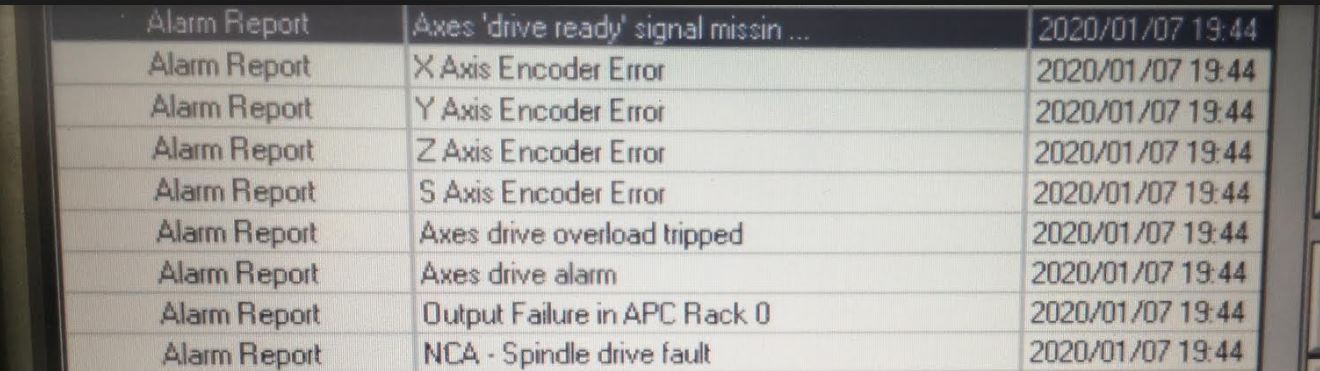

proszę o pomoc odnośnie nietypowego zachowania naszej ulubienicy Sabre 750 Acramatic 2100.
Po uruchomieniu wszystko jest w porządku, diagnostyka ok, axes alignment ok.
Problem zaczyna się przy próbie uruchomieniu wrzeciona.
Maszyna wyrzuca komunikat "Axes 'drive ready' signal missing" następnie drugi komunikat "X Axis Encoder Error". Następuje samoczynny shutdown w wyniku przepalenia się bezpiecznika F5 - 250V 5A.
Czy ktoś wie co się konkretnie stało, dlaczego tak się stało, jak temu zaradzić?

Jak uruchomisz maszynkę to zobacz jakie masz napięcie na zasilaczu na 3 fazach. Jeżeli jest ok. To daj prędkość wrzeciona 150 i zmierz napięcie i dalej daj 300 i ponownie zmierz napięcie . Napisz później jak to wygląda

mtryb14,
napięcie na zasilaczu między fazami od 160 do 195V.
Pomiar napięcia przy prędkości - 100 - nieudany - od razu spaliło bezpiecznik.
Wcześniej uruchomiliśmy wrzeciono na 450, 500 1500, 6000 obr i nic się nie działo, do pewnego momentu.
Wybija bezpiecznik w dowolnym momencie, nie ma określonej z góry pozycji.
Pewne jest tylko to, że zawsze wybija przy wrzecionie załączonym, nigdy nie spaliło bezpiecznika w bez pracy wrzeciona.

mtryb14,
zerknij jeszcze na wycia z dziennika błędów, może to coś pomoże.
