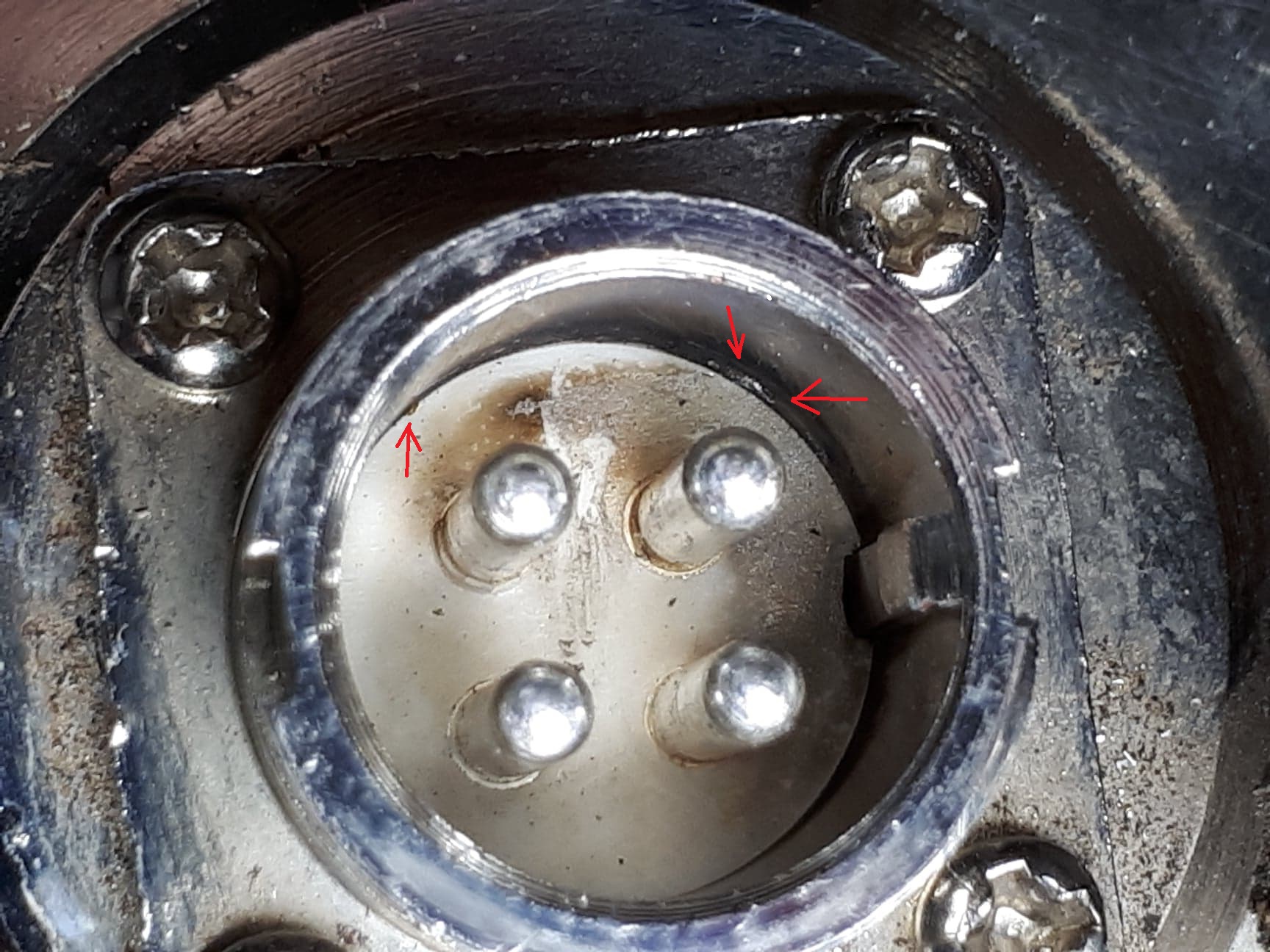

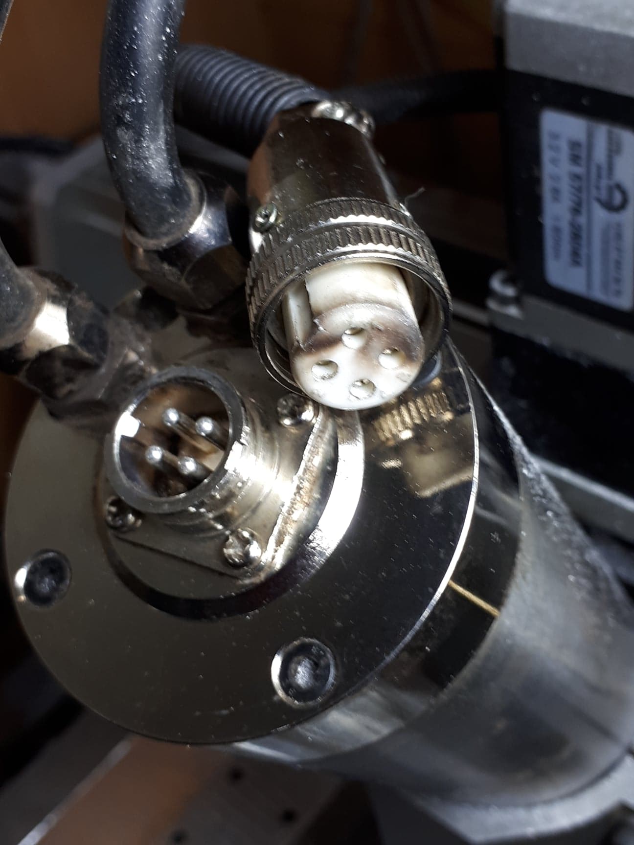

Wywlokłem maszynę na światło dzienne w celu ułatwienia sobie dostępu do całego okablowania. Mam ją zabudowaną żeby się nie kurzyło.
Przepukałem miernikiem wszystko co się dało- połączenia są bez zarzutu. Natomiast moje podejrzenia padły na okopconą nieco wtyczkę wrzeciona- to wczesniej nie było widoczne. Na dnie gniazda wrzeciona było trochę mikropyłków być może metalowych.
Oczyściłem to i przez szkło powiększające, w mocnym świetle ukazało się okopcenie oraz zaznaczone strzałkami jakby ślad od spawania.
Ten brudek musiał się przedostać przez nieszczelności gównianej wtyczki, do której nie zaglądałem przez kilka lat.
Szkoda że po pierwszej awarii tego nie zauważyłem, może bym uniknął kolejnej. Niestety obudowa frezarki ogranicza nieco dostęp.
Jak to możliwe żeby po takich opiłkach przeskoczyła iskra?

A jesteś pewien że to właśnie to jest przyczyną Twoich problemów?peezeet pisze:Jak to możliwe żeby po takich opiłkach przeskoczyła iskra?

Witam. Jest to możliwe . W zależności od gęstości usiania opiłków plus wilgoć z powietrza tworzą się kanały upływu prądu do "masy" lub miejsca o dużo niższym lub wyższym potencjale. Początkowo niewielki prąd w postaci ledwo widocznych mikro iskierek powoduje nadpalenie powierzchni izolatora (zwęglenie)co z kolei powoduje coraz większy przepływ prądu i tak aż do pełnego zwarcia.
Proponuję żeby rozkręcić całkowicie gniazdo i zobaczyć co się dzieje po spodem izolatora.

Po takich śladach przypalenia dalej bym nie szukał. A wtyczka może i do du** ale równie ważne jest zarobienie przewodu. Widzę tak jakiś peszel. Połączenie peszla z wtyczką musi być staranne bo pozostaje naturalny spiralny kanałek którym chętnie wędrują wiórki

A chincyk, juz to przerabiałem nie tak dawno, chyba wiosną zeszłego roku, jakis koles tu u nas ma serona i było przebicie gniazda na mase, na szczescie falownika nie rozwaliło, ale na wyciagnietym gniazdku strzeliło jak diabli, w koncu polutowalismy te kable na krótko omijając gniazdko i wtyczkę i masyna ożyła.
Poczatkowy problem polegał na tym że wrzeciono rozpędziwszy sie do 40Hz wywalało, no a samo wrzecionko 400Hz, takze gdzies musiał być szkopuł. Najczęsciej to własnie przy chincykach.

możliwe .peezeet pisze:Jak to możliwe żeby po takich opiłkach przeskoczyła iskra?
pisałem byś prowadził złączą - rozebrałeś wtyczkę?
