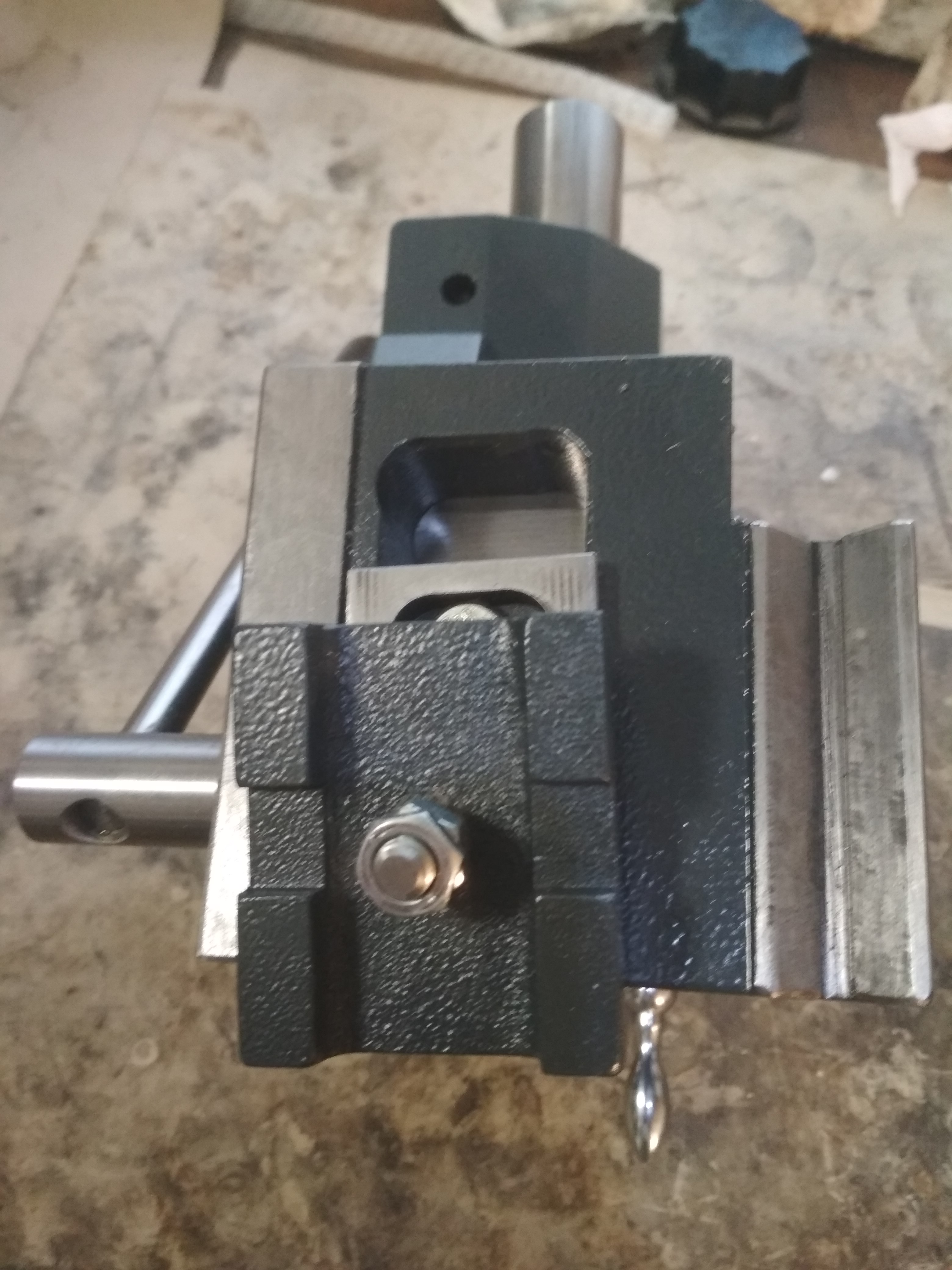

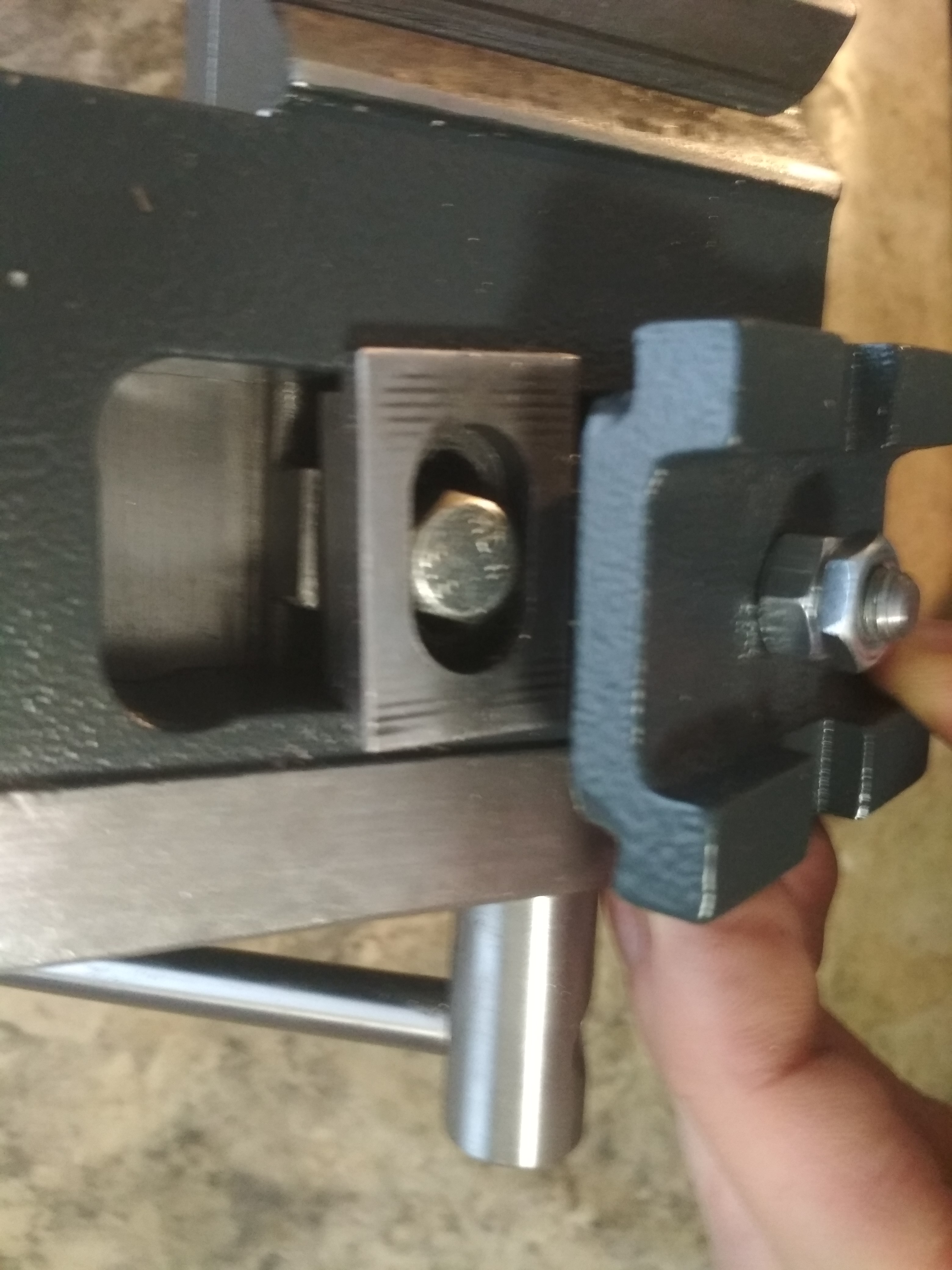

Konik od spodu

123ag pisze:Konik od spodu
załóż konik ale ten szary docisk "laszę" obróć o 180 ja nie zadziała pokaż dokładnie na filmie co się siej bo nie bardo rozumie w jakich okolicznościach się dźwiga.
