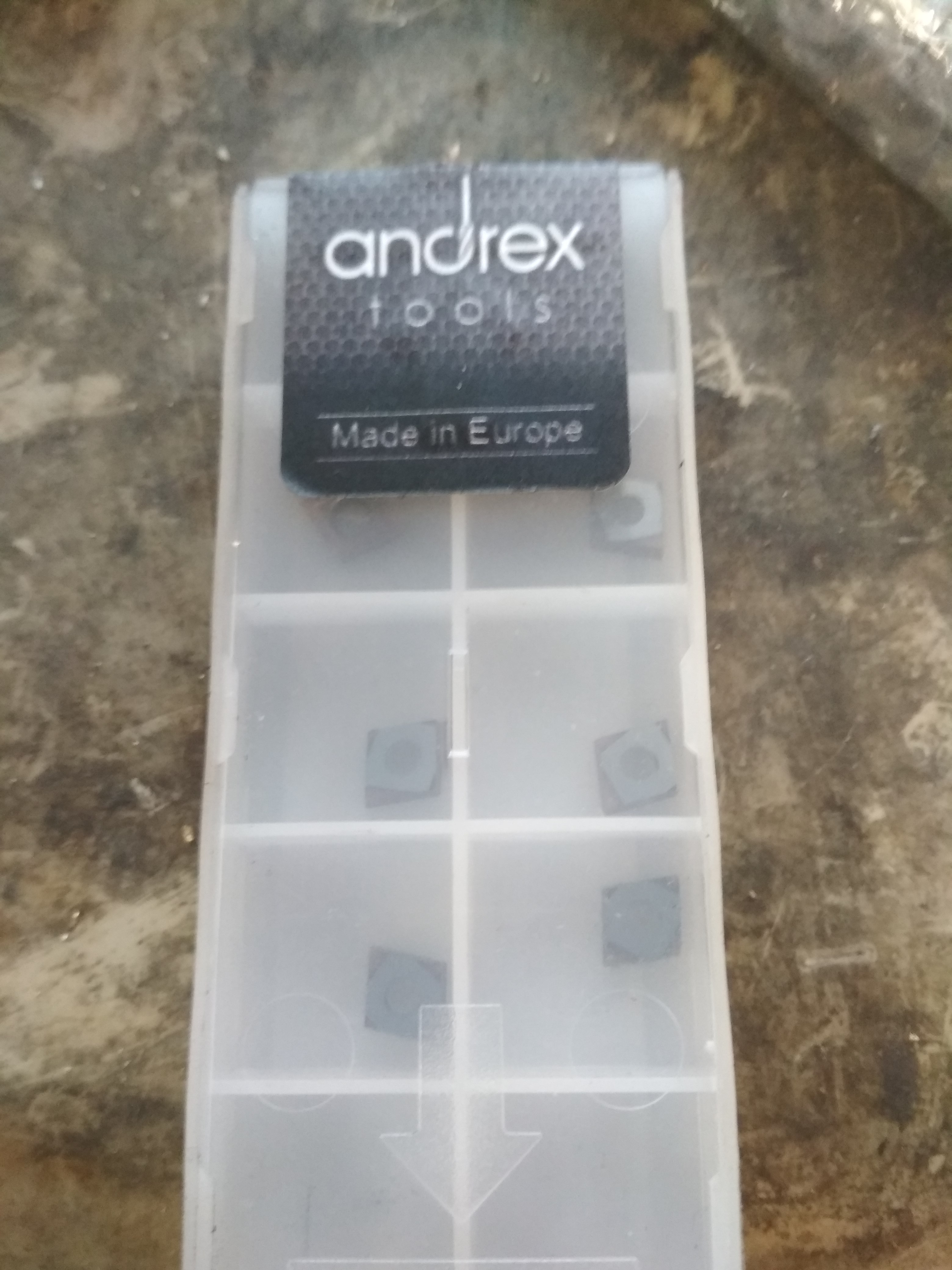

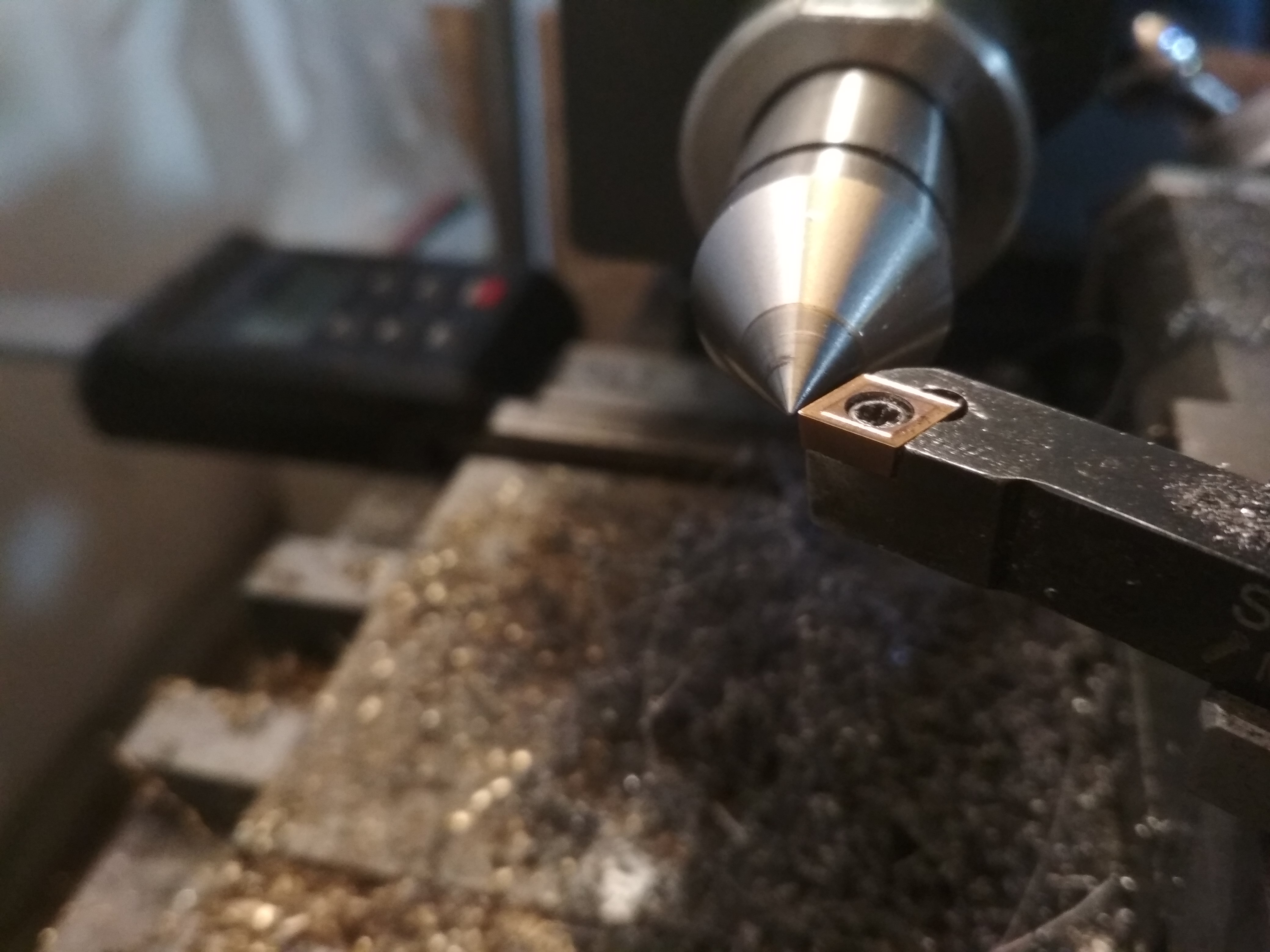

Jak ustawiam nóż. Według kła we wrzecionie oraz tego w koniku. Chociaż według konika nóż wychodzi ciut za wysoko.
Płytki w porównaniu z tymi z promieniem R 0,4 na moje około różnią się
Poziom tokarki
Toczymy jeszcze raz. Przy skrawaniu -0,01 nic się nie dzieję. A przy -0,04 wymiar na wyświetlaczu liniału w momencie, gdy tokarka wchodzi w drgania zmienia się na -0,05 i na tym wymiarze toczy do końca. Powierzchnia w dwóch miejscach jest inna.

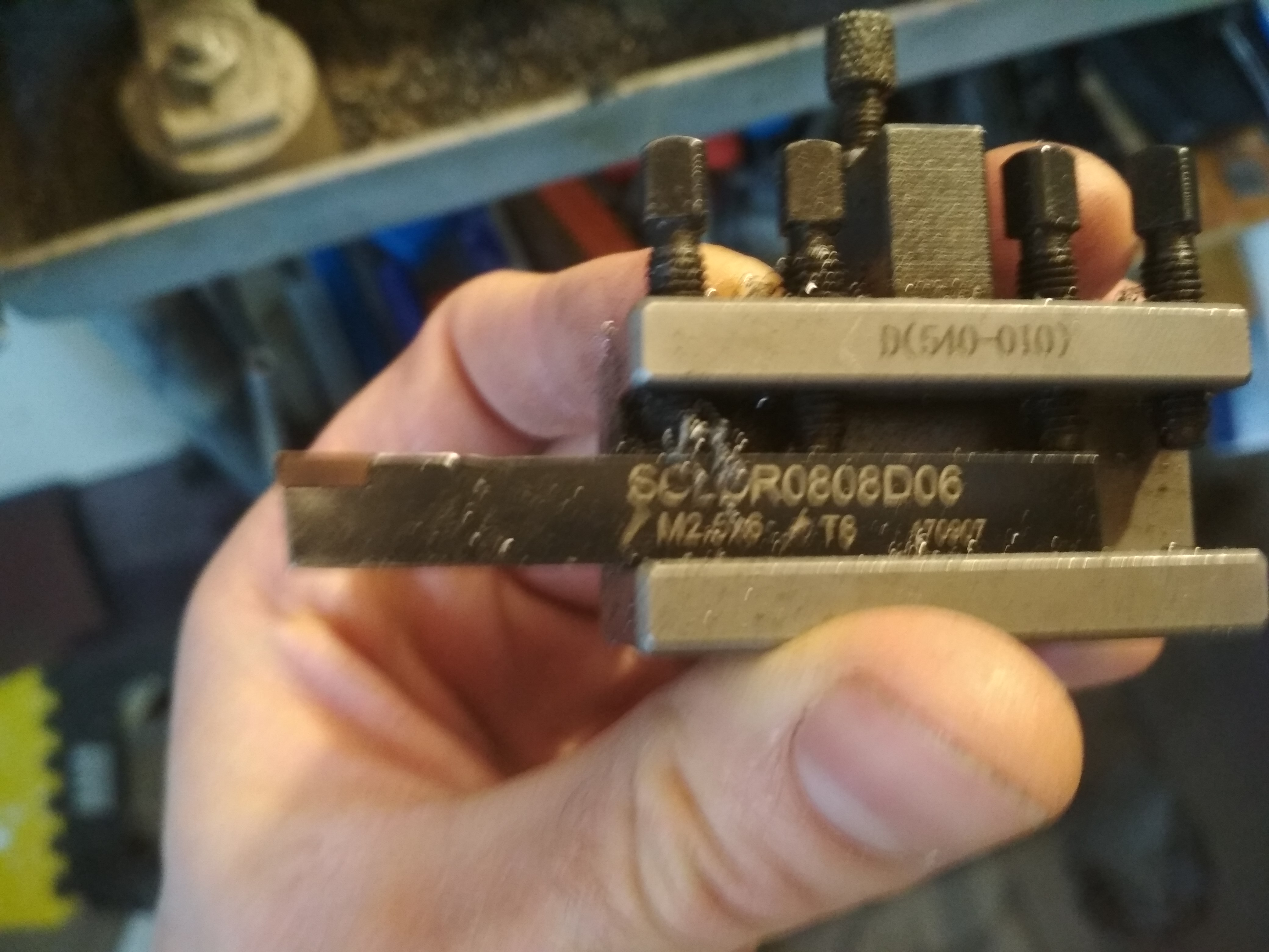

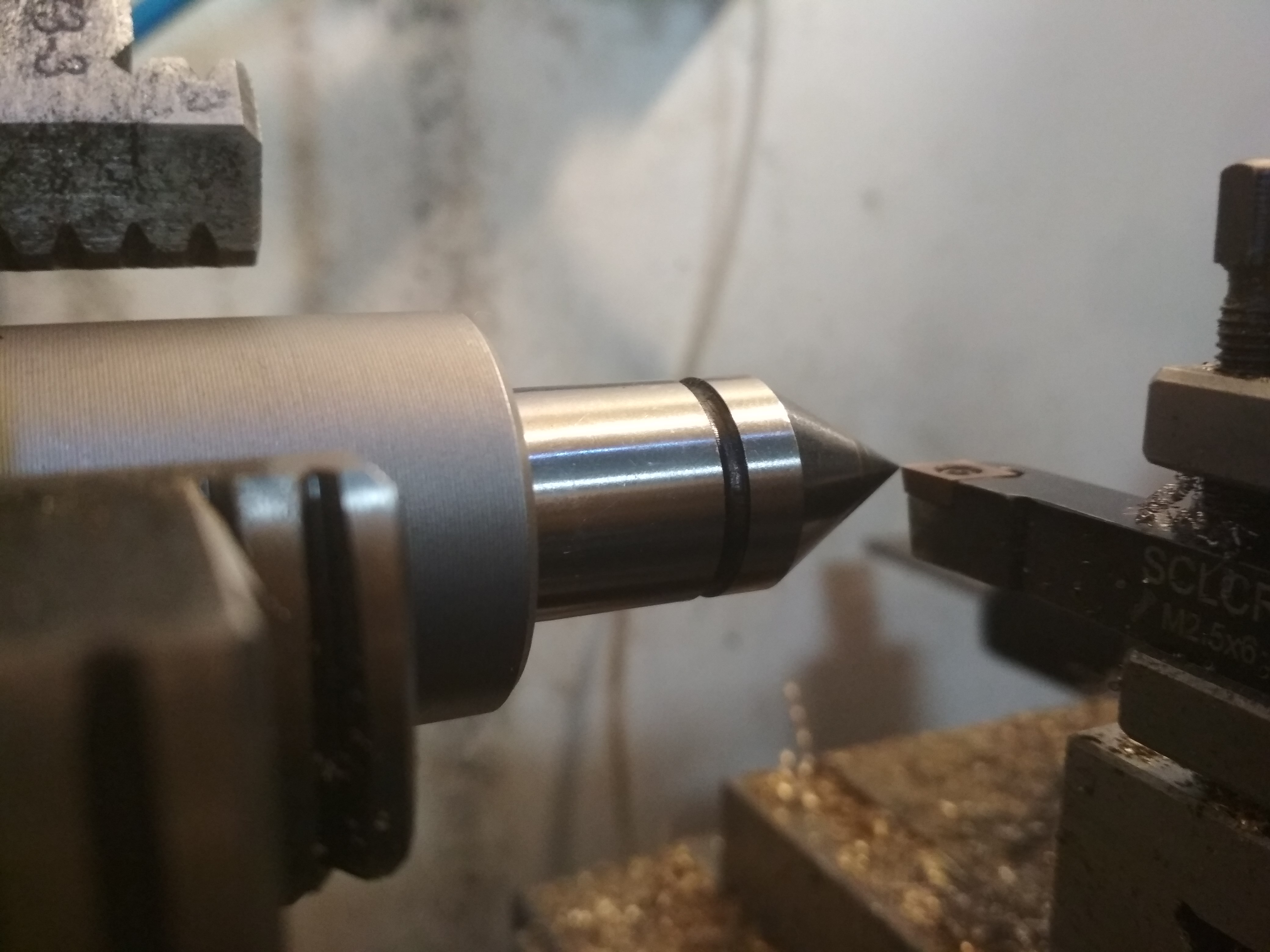

Nóż o trzonku 8x8mm to bardzo wiotki nóż, zwłaszcza jeśli jest wystawiony dość daleko jak widać na filmie (jeśli dokładnie jak na zdjęciu to ok 30mm!). I nic dziwnego, że wpada w drgania i powstaje"rybia łuska" na materiale.
Ten nóż powinien wystawać z kostki maksymalnie na długość odsadzenia, a najlepiej jeszcze krócej (podobnie jak i inne noże, tu kolega powinien wziąć do serca starą tokarską zasadę która mówi : zawsze mocować narzędzia czy materiał najkrócej jak tylko można ! ). Jeśli nie możesz z jakiegoś powodu zastosować grubszego noza albo tego chociaż cofnąć bardziej, to przynajmniej podłóż pod jego trzonek jakiś inny trzonek(lub listwę, itd) który wejdzie w kostkę (pod całą długość noża od początku do końca) by maksymalnie zwiększyć jego sztywność. Kostkę oczywiście ustaw na nowo do wysokości, i tak jak napisał kolega - lepiej jak już będzie deczko niżej niż za wysoko, bo wtedy bardziej trze o materiał gniotąc go a nie skrawając (zwłaszcza przy bardzo małym ap czyli głębokości skrawania). Powinno wiele pomóc (pomijając inne przyczyny).
