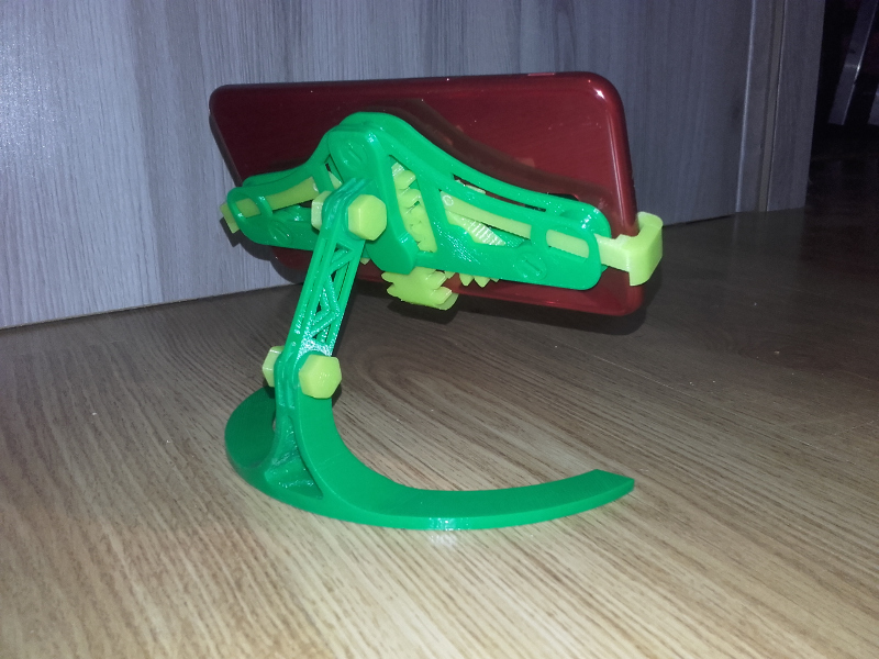

Ja u siebie podniosłem temperaturę filamentu na 230 ° C mimo, że producent podawał tak jak u ciebie. Bo też słabo sklejało warstwy. Mój wydruk wysokość warstwy 0,1 prędkość wydruku 30.

adamo2309 pisze:
11 lis 2019, 17:27
"Podoba mnie sie"
Pomimo tego ze powierzchnia jest nadal chropowata i niejednostajna, wydruk wyszedł bardzo obiecująco. Jest sztywny, nie rozpada się, no i warstwy wyglądają tak jak by były w końcu sklejone ze sobą :)
I to jest na flow = 200%?
Jeżeli tak to sprawdź czy motor ekstrudera ma na pewno krok 1,8st jak w oryginale. Swoją drogą to nic nie napisałeś co to za Aneta. Seryjna płyta, silniki, soft? Po jakich modach jest??? Tak to możemy równie dobrze wróżyć z fusów. :wink:
