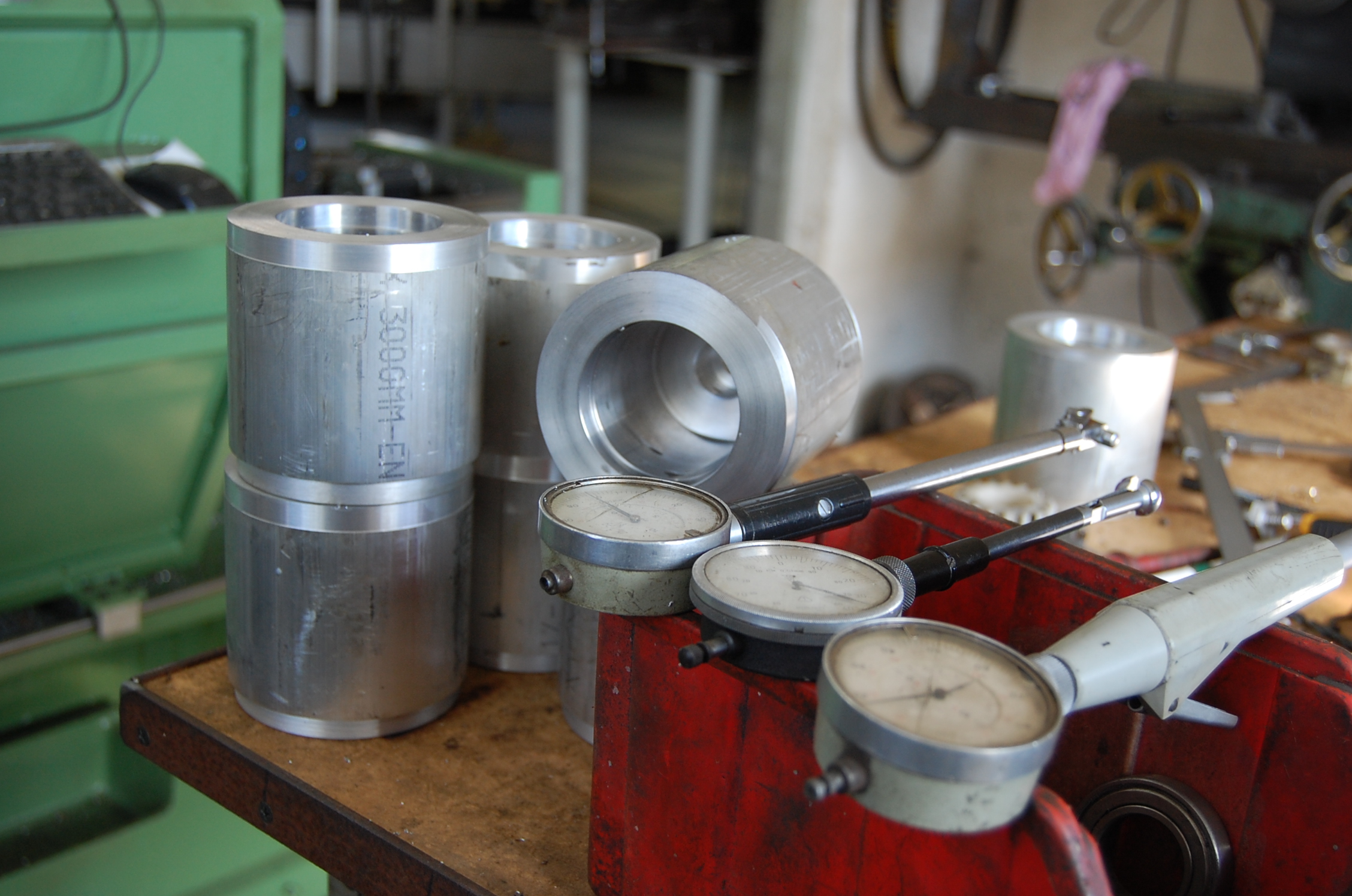

Mam chwilę więc odpiszę. Nie będę wnikał w szczegóły bo i tak Cie nie przekonam.
Dla przykładu detal, który się powtarza więc jest najbardziej wiarygodny. Po zewnątrz średnica 18 mm -0,02
wewnątrz 18 mm +0,05, pozostałe wymiary nietolerowane wiec bez znaczenia.
Podchodzę do maszyny ładuję material w poniedziałek, puszczam detal i wychodzi w tolerancji bez żadnych korekt. Jeśli dawno nie robiłem tolerowanych detali to może być potrzebna jedna korekta.
We wtorek włączam maszynę, puszczam i znów detal wychodzi w tolerancji.
W środę kończę robotę i jeśli nie wykruszyła się płytka to ostatni detal mieści się w tolerancji. Bez korekt.
Czasem wewnętrzny wymiar wypada z pola tolerancji ale nie potrzebna jest wtedy korekta a odwinięcie wiórów z wytaczaka :) Odkąd wytaczam wiertłem, problem nie występuje.
Można? Można :)

Post napisał: kamar » 04 lis 2019, 18:26
lepi pisze:
04 lis 2019, 18:18
Ciężko będzie :) A jak mierzysz to powietrze ? :)
A tak na poważnie to taką masówkę , ż taką tolerancją to robiłem lata temu na automatach krzywkowych, żaden wyczyn.
Na rewolwerce to mi zrób jeden detal z kilkoma przerzutami i tam pokaz setki.
Bez krańcówek ogarniała bez problemu takie zabawy z trzema średnicami setkowymi.
