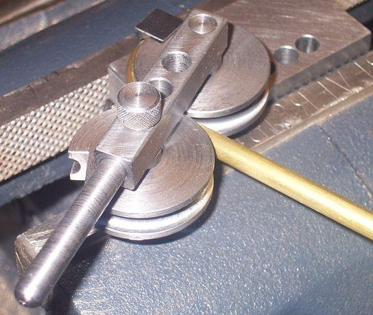

Może taka prosta konstrukcja, wytoczysz sobie pod odpowiedni wymiar krążki i rura powinna zachować po gięciu ładny kształt

33jannowak pisze:Może taka prosta konstrukcja, wytoczysz sobie pod odpowiedni wymiar krążki i rura powinna zachować po gięciu ładny kształt
Jakoś mam obawy, że grubościennej rurki tym tak łatwo nie zegnę. Z tego, co wiem to taka konstrukcja raczej do cieńszych ścianek. Taka giętarka do rur chińska to wydatek rzędu 300zł a już są 3 pomysły jak do tematu podejść. Jak żaden nie wypali to będę szukał dalej, a może do tego czasu Kolega IMPULS będzie miał wolne moce przerobowe :)

Pierwsze próby już za mną. Niestety łatwo nie jest :|
1. Średnica rury jest trochę mniejsza niż formy, która ją wygina. Przez to nie dość, że gięcie nie jest zbyt ładne, to jeszcze rura się mocno odkształca na boki, bo nie ma tam podparcia. Trochę da się ją naprostować ściskając w zwykłym imadle, ale nie jest to idealne rozwiązanie.
2. Próbowałem krótki odcinek rury zgiąć za pomocą dwóch stalowych prętów włożonych do środka. Niestety zakończyło się to porażką - przy tak krótkim odcinku z każdej strony rurki mogłem tylko na około 2cm wsunąć pręt, natomiast przy wyginaniu po prostu zdeformowały się otwory po obu stronach. Sugerowaliście, żeby za gwint od zewnątrz złapać ale przy takich siłach i odkształceniach jakie widzę nie będę nawet próbował, bo widzę, że nie ma na to szans.
3. Drugie podejście to zgięcie sobie całej długiej rury i wycięcie fragmentu (a w zasadzie fragmentów, gięcia wykonywałem co około 20cm, żeby stare gięcie było już nieruszane), tutaj poszło trochę lepiej. Da się złapać taki odcinek na trzpień rozprężny, po czym przetoczyć sobie zniekształconą średnicę zewnętrzną i wykonać gwint.
Także sukces jest co najwyżej połowiczny, bo funkcjonalnie widzę da się coś takiego zrobić, mam kolanko około 13° o długości ~6cm, natomiast estetyka i powtarzalność tego rozwiązania są słabe.

Avalyah pisze:Tak wygląda gięcie - z jednej strony zaokrąglone, z drugiej prawie płaskie:
Bez trzpieniowej giętarki to marnie to widzę. Według mnie masz 2 wyjścia chcąc robić to samemu. . Albo samemu zrobić sobie taką giętarkę albo komuś dać do pogięcia. Bez tego zawsze rura będzie się dość brzydko załamywać.
