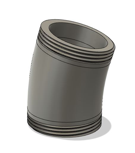

czy da się w ilościach niemasowych (kilkanaście-kilkadziesiąt sztuk) wykonać taki oto detal:
Nie wiem jak go poprawnie zwymiarować, ale mamy tutaj długość (razem ze zgięciem) około 60mm, średnica zewnętrzna fi31, wewnętrzna fi25 (można trochę dostosować), kąt zgięcia ~15° i gwinty na końcach. Materiał aluminium
Jak się domyślam trzeba by najpierw zrobić zwykłą rurkę z gwintami a potem ją zgiąć. I tutaj moje pytanie, nigdy nie miałem z gięciem rur do czynienia. Element wydaje mi się dość krótki, ścianki grube, ale takie muszą być. Czy da się takie gięcie estetycznie i powtarzalnie wykonać?

Musisz giąć w formie, czyli tanio nie będzie. Taniej chyba TIGiem pospawać dwie połówki, tylko wtedy trzeba powierzchnię wykończyć.
Można też zgrzać, przynajmniej stal. No ale to trochę nie moja technologia.

Pewnie, że tak. Robisz środkową część na frezarce z gwintem wewnętrznym (ja bym zrobił drobnozwojny) i w tą część wkręcasz dwa nyple. z jednym gwintem dopasowanym do środkowej części, drugim takim, jak ma być. Uszczelniasz choćby klejem do gwintów. Może też być nafrezowany na części środkowej gwint zewnętrzny i do tego mufa, zamiast nypla, rozwiązanie, jakie wolisz.

Najprosciej to wytoczyć z pełnego materiału. Pierwsze toczenie z polozenia 7.5* a drugie 15* i jest gotowy szczelny detal. Szybko i prosto.

Wtedy mi się robią 3 części zamiast jednej, a tutaj chcę, by to było całościowo jak najkrótsze no i najlepiej jako jeden element. No i mówimy tutaj o jakiejś frezarce pięcioosiowej? Bo trochę za wysokie progi dla mnie chyba, żeby sobie wyobrazić zrobienie tego frezarką 3-osiową :|

Wtedy chyba nie uda się zrobić takiego ładnego zaokrąglenia? Trochę wstyd ale też niespecjalnie umiem sobie to wyobrazić, chociaż ogólnie coś mi świta, ale nie na tyle, żeby zajarzyć.

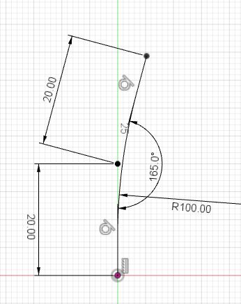

Tutaj jeszcze druga wersja, bo jeśli by to nie było gięte tylko robione inaczej, to podejrzewam, że nie musiałoby być takie długie, a mi własnie zależy na tym, żeby była to część jak najkrótsza:
Obrazek Obrazek
Dodatkowo w zasadzie w środku może być dowolnie to zrobione, nie musi być to być ładne, żebym tylko mógł kilka przewodów przeciągnąć z jednej na drugą stronę. Gwint zewnętrzny będzie drobnozwojny, prawdopodobnie o skoku 0,75mm o długości ~5mm.

Avalyah pisze:Wtedy chyba nie uda się zrobić takiego ładnego zaokrąglenia?
Nawet na pewno. :) Jeśli chodzi o estetykę to można by się pokusic aby na środku tego detalu pozostawic np. 10mm walca a od strony gwintu wyjść nożem promieniem. Wyglądu giętej rury by nie było ale dla oka w miarę ok.

Avalyah pisze:Wziąć dłuższą rurkę (wystarczająco długą, żeby bezproblemowo można ją giąć), po gięciu wyciąć ten środkowy element,
Moze i dobrze myślisz, z tym że lepiej byłoby nawinąć spiralę z rury i pociąć sobie na odcinki wtedy odpadu byś praktycznie nie miał. Moze tylko warto zrobić to z grubszej rurki aby zbyt mocno nie łapała owalu a był też zapas dla obróbki.
