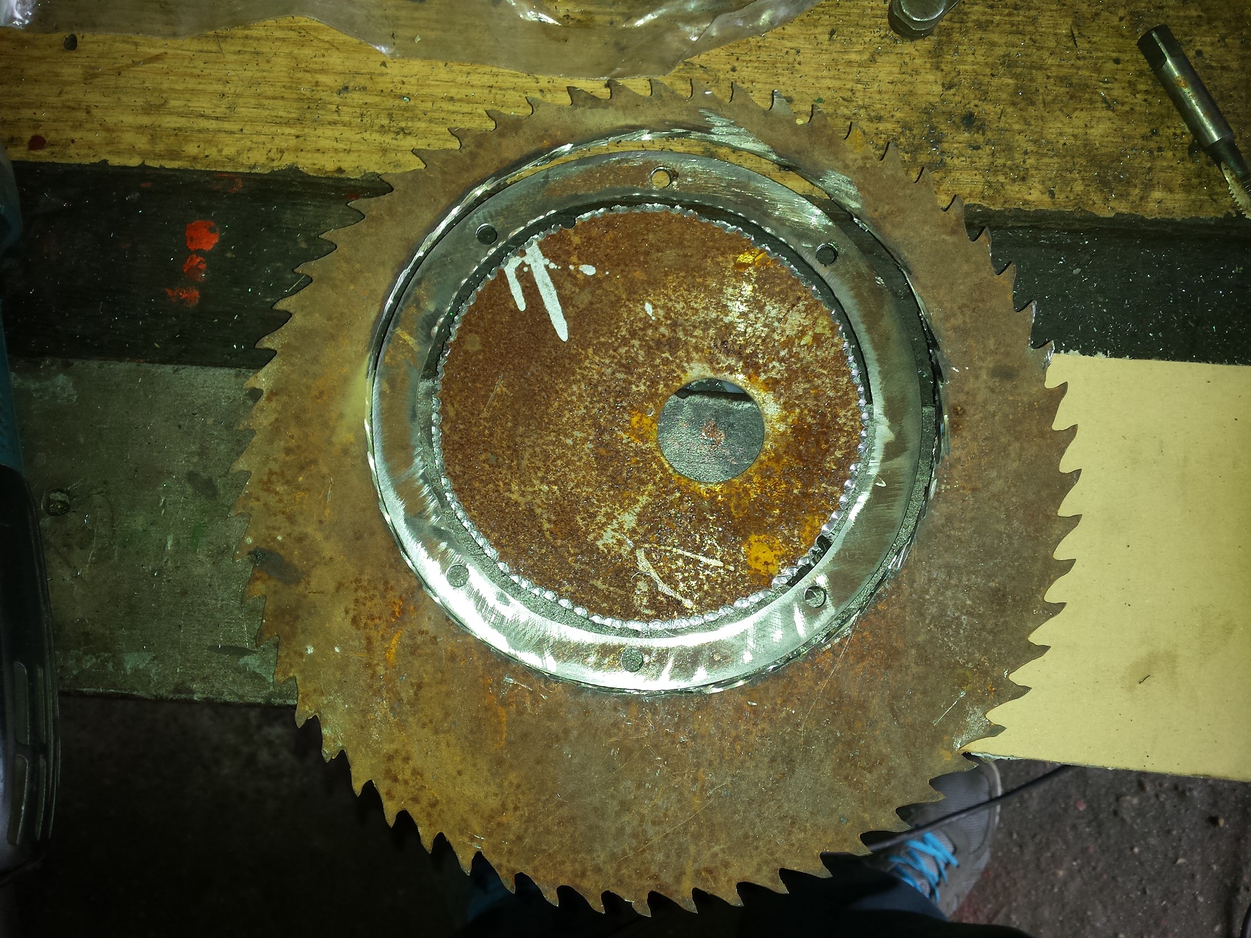

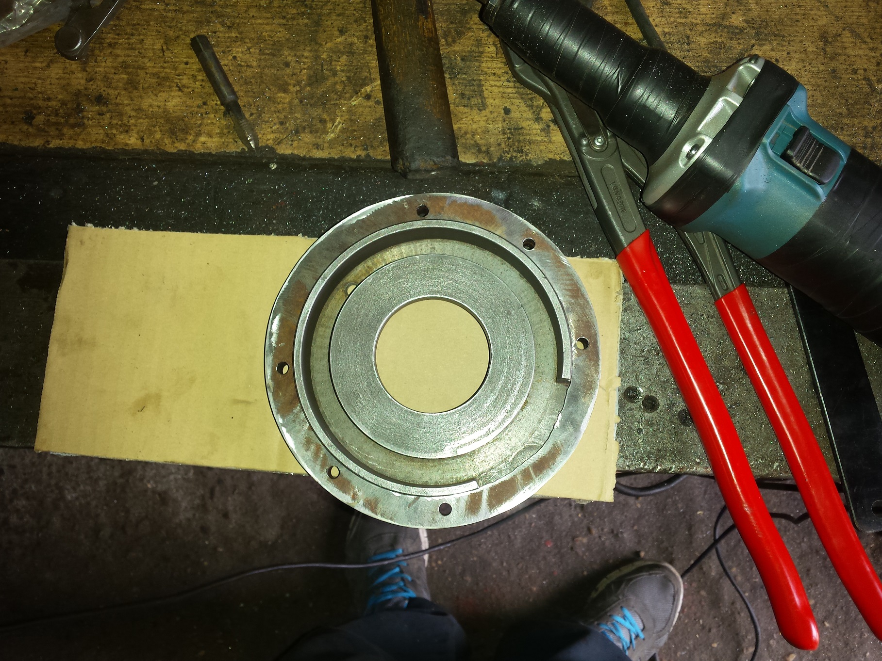

Wyszedł inny kwiatek z tyłu. A no chodzi o to, że nowa panewka jest tak nowa, że jej mocowanie zbyt dużo wystaje i nie dało się założyć elementu , który idzie tuż za tym mocowaniem. Tutaj z pomocą przyszła piła stara jakaś niskich lotów, znaleziona za stodołą. Kilka wiercen , trochę pilnika i poszło. Dodam, żeby uniać wierteł typu perfect, krypton, jakies irwin. Zwykłe wytrzymało wiercenie, te badziewia, zaraz sie utępiło. Zrobiłem dystans około 2mm, lepiej zrobić coś koło 2,2 , żeby było ciut troszkę luzu. Ja mam taki, że tylko troszkę mogę dokręcić i odkręcić nakrętkę panewki i już sie zaciska, ale najważniejsze, regulacja jest i pasuje.

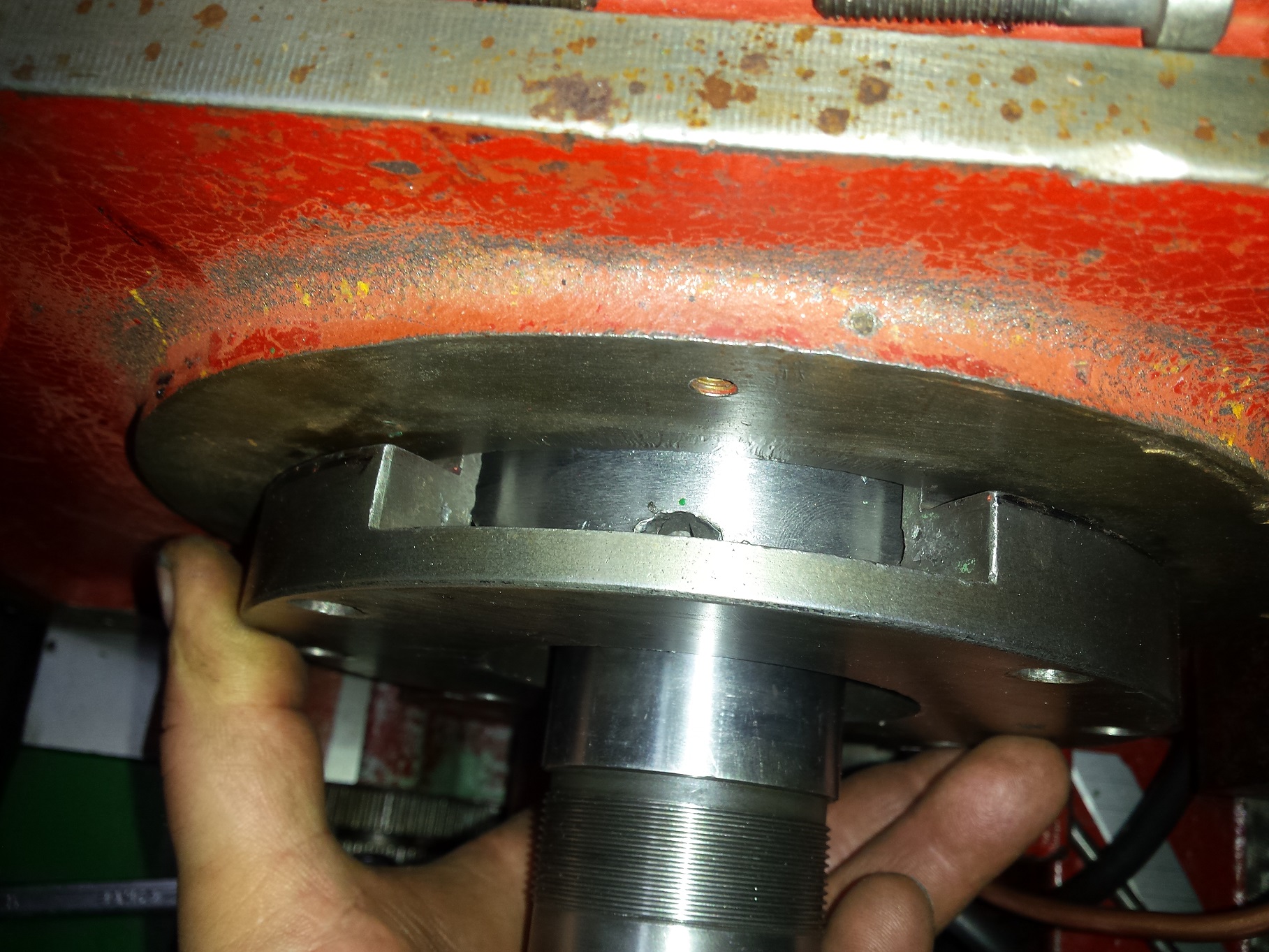

Zdemontowałem u siebie ponownie wrzeciono oraz panewke aby zdiagnozowac problem zbyt dużego w moim mniemaniu luzu. Jak już wspomniałem wcześniej w tym temacie sprawdzam luz zapierając sie kantówka długości ok 1mb o łoże od spodu dzwigajac wrzeciono, u mnie luz wychodzi ok 0.1-0.15 mm wiec sporo a ponadto nie chce wracac wskazówka czujnika zegarowego na to samo początkowe położenie. Problem był w tym ze gdy za mocno dokręcałem panewkę to po chwili pracy zaciera mi wrzeciono. Na szczęście nie widać żadnych uszkodzeń na wrzecionie ani na panewce.
Kolego Povel2 widzę ze masz już zmontowane wrzeciono, mógł byś sprawdzić jaki masz luz u siebie sprawdzając go tak jak ja wyżej opisałem ?
Przyglądając się samej panewce w czasie jej skrobania dostrzegłem w moim mniemaniu pewien błąd, ale mogę się mylić.
Panewka od zewnątrz posiada nacięcia które maja ułatwić sie jej ułożeniu podczas dokręcania, są one zabite kawałeczkami bakielitu lub drewna. Lecz kołeczki nie sa na całej długosci tylko kawałeczek z początku i kawałeczek na koncu rowka. Środek jest nie zabity i tam wdg mnie krąży niepotrzebnie olej zamiast trafiać w całości do panewki jednym otworem i w całosci wypływac drugim otworem, a tak czesc cisnienia ucieka przez niezabite rowki.
.... wstawiam zdjecia dla przemysleń tego.

To, że nie wraca wskazówka czujnika to trochę podejrzane. Naprężenia na pewno jakie by nie były będa powodować wyginanie wrzeciona. Tego się nie uniknie. Nawet te minimalne o ileś, ale zawsze. U mnie wyniki będą pewnie takie same, z tym, że pewnie czujnik będzie chciał wrócić, albo i nie. Wtedy trzeba będzie sie mocno nad tym zastanowić i popytać starszyzny jak to powinno być. Będę w piątek w domu to zrobię pomiary. W jakim ponkcie łapałeś czujnikiem? bo ja jeszcze nie mam zabieraka ani uchwytu. Co do panewki to tak, myślę, że deseczki mogłyby być po całości. Przynajmniej u mnie. Bo patrząc na Twoje mocowanie - odbicie gdzie siedziała panewka masz jakby nieco inne gniazdo. Tak samo same panewki różnią się od siebie. Te co ja mam teraz mam takie samo co Ty - to są niby nowsze konstrukcje. Różni się umiejscowienie klina - na szczeście o nie wielki kąt. I otwory smarujące doszły 2. Dodatkowo brak wyfrezowanej fasolki z góry do wkrecenia śruby ustalającej. Ja swoja panewkę przemeblowałem tak by była taka ja starszego typu. Jeden otwór panewki ten mniejszy zatkałem prętem z gwoździa - wszedł ciasno, nie ma szans , żeby wypadł. Drugi większy zostawiłem w spokoju- ten w miejscu wydrążenia w panewce . Bo ile by ich nie było akurat dookoła, ciśnienie byłoby takie samo. Dla ciśnienia, ważna jest szczelność powierzchni panewka - wrzeciono i przekrój wyjścia na końcu drogi gdzie wędruje olej. Ten mniejszy otwór też mogłem nie zaślepiać bo trafiał ogólnie w miejscu gdzie nachodził płaszcz gniazda. Ale ... Najgorsze, że nie mam jak porównać gniazd bo nie widziałem tego drugiego. Możliwe ,że masz inaczej rozwiązane smarowanie. Panewki są smarowane szeregowo? U mnie równolegle obydwie, są dwa okienka i one napełniają się niezależnie. To tylko mi przychodzi do głowy. Bo zastanawiałem się po co u mnie ten mniejszy otwór w ogóle jest. Nie wiem czy tak można, ale skrobnięcia masz bardzo długie. Jeśli dobrze się odbija cienka warstwa tuszu po całości to dobrze. Wrzeciono obraca się lżej , gdy pompka smarowania włączona jest i chwilę po jej wyłączeniu, Potem już wyczuwalnie hamuje. też tak masz?
Te nie wracanie czujnika- ile przejsć zrobiłes skrobiąc? 10 - 15 setek to jak dla mnie kilka dni roboty. Mozna by sie pokusic o rozwiertak, i doslownie tylko lizniecia z jaknajmniejszym posowem , jakis ilej do tego czy cos. No i jakbys mial jajowatą panewkę wzdłuż czy to w szerz to od najciasniejszego miejsca naturalnie byłoby zacząć skrobać. To pokazałby tusz gdzie to jest, potem z każdy przejsciem tusz odznaczałby się coraz blizej miejsca gdzie jest najszerzej, az do calkowitego wyrownania. Moze mikrometr i sprawdzic wrzeciono? dokladniej.
