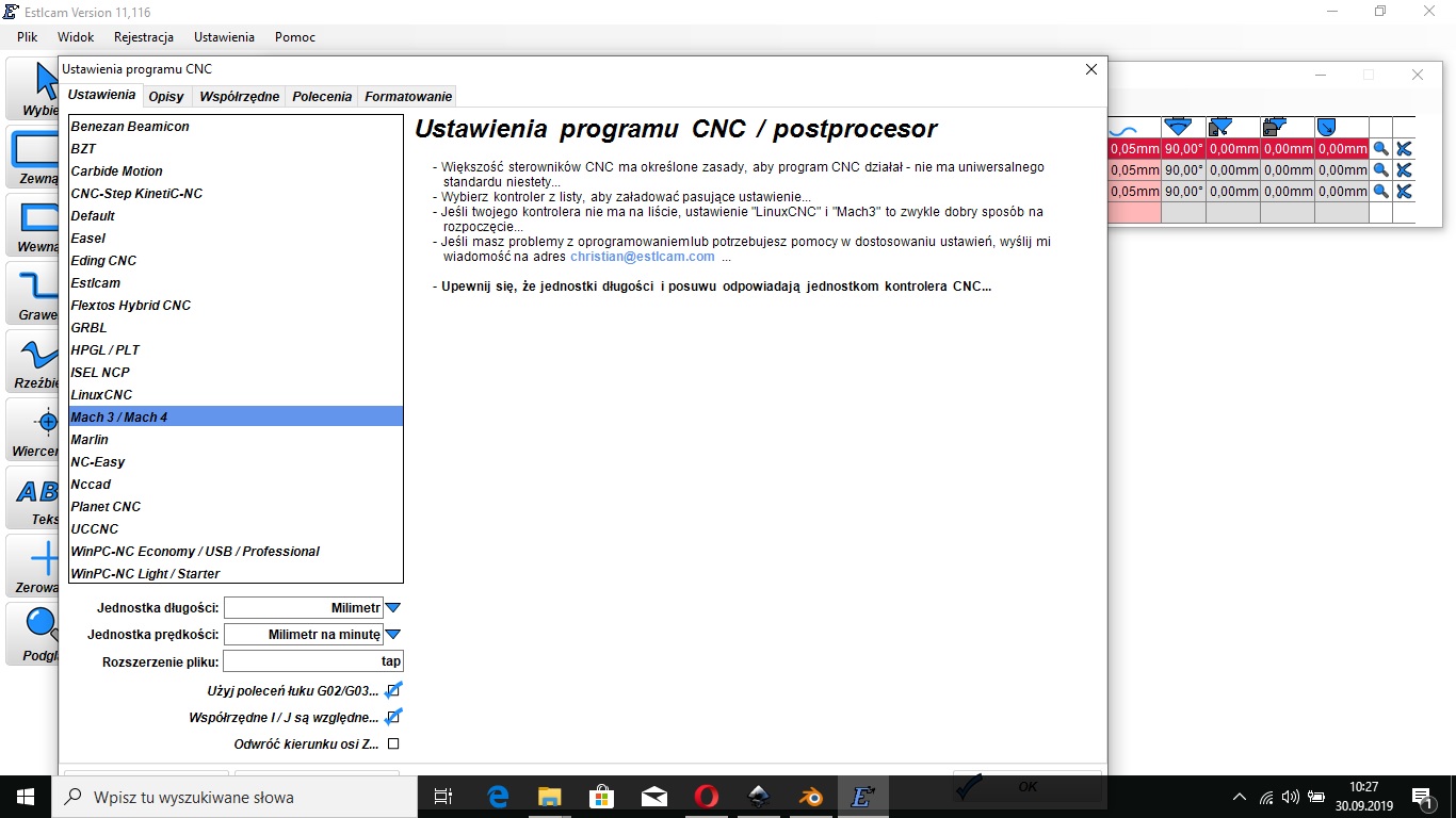

Witam Was serdecznie.
Wpadł mi w oko Estlcam jako dość prosty i intuicyjny. Mam problem z podpięciem swojej maszyny do programu.
(posiadam chińczyka CNC 3020t - Korzystam z Mach 3 i Lazy Cam dostarczonego w zestawie) .
Przy wyborze ustawień wybieram postprocesor mach3/mach4 ale niestety po podłączeniu frezarki program jej nie widzi :-(
Walczę z tym problemem jakiś czas i nie mam pomysłów :-(
Będę niezmiernie wdzięczny za pomoc

Pokaż plik obróbki, którego mach niby nie widzi. Masz go w jakimś folderze, czy wogule nie powstaje?
Jeśli jest to w machu w panelu wyboru pliku daj filtr wszystkie typy plików. Może być nc, txt, ptp, i nawet plik bez rozszerzenia, wtedy mach go otworzy.

Chodzi mi o podłączenie frezarki do Estlcama. po wygenerowaniu gcodu Mach go widzi ale generuje tylko krzywe, nie widzi kieszeni czy wysp jak zrobię je w Estlcamie. Ewentualnie szukam czegoś darmowego gdzie mógłbym zrobić kieszenie i wyspy i wygenerować G code

Mach nie "widzi" wysp, ani kieszeni, tylko ścieżki narzędzia.

To jak wygenerować np wyfrezowanie w machu wypukłe litery lub wklęsłej (z kieszenią)?
Borykam się z tym problemem od długiego czasu :-(.
Dodane 2 minuty 23 sekundy:
Ewentualnie jak zastąpić Macha Estlcamem ?Jak widziałem jest tam taka opcja tylko nie potrafię tego ogarnąć:(

Mach zrobi to co zaprogramujesz. Jak zaprogramujesz wklęsłe litery, to zrobi wklęsłe, jak zaprogramujesz wypukłe zrobi wypukłe.
Pojedzie po ścieżce zapisanej w Gkodzie I tyle.

magharp85 pisze:Ewentualnie szukam czegoś darmowego gdzie mógłbym zrobić kieszenie i wyspy i wygenerować G code
fusion360

magharp85 pisze:Ewentualnie jak zastąpić Macha Estlcamem ?Jak widziałem jest tam taka opcja tylko nie potrafię tego ogarnąć:(
Do tego raczej musisz zmienić sterownik.
Z oryginalnym sterownikiem zostaje mach a Estlcam generuje kod dla Macha.
W oknie podglądu w Machu nie widać co będzie robił?
