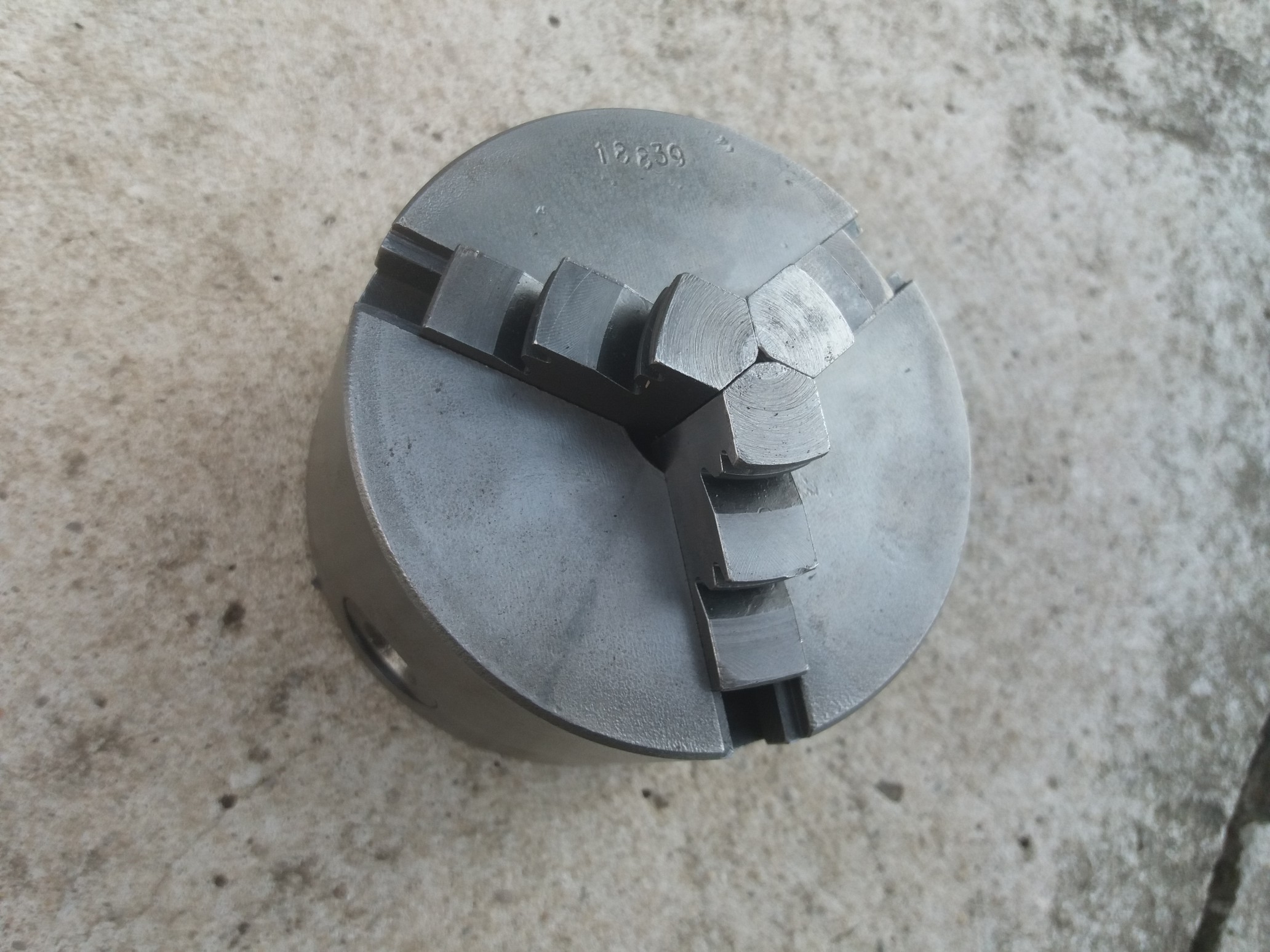

Z tą moją jest roboty ale i tak się cieszę właśnie dlatego że to jest nasze Polskie i do tego stare, ja ją mam właśnie do zabawy i poznaję jak w ogóle wszystko działa, fakt że czasem się zdenerwuję na coś że coś nie gra, że trzeba coś dokupić ale i tak się cieszę, teraz jeszcze muszę się nauczyć ostrzenia tych spiekanych ale to też powolutku, zamówiłem kiełek i uchwyt (bo ten co kupiłem razem z tokarką to syf) ale nie wiem jakiej firmy czy to będzie jakiś ryżowiec czy trafi się coś porządnego, dojdzie dam znać. Jeszcze muszę dać ogłoszenie bo szukam jakichś szczęk lewych? tylko muszę pomierzyć i opisać, przy okazji daję jeszcze raz zdjęcia mojego nowego uchwytu może ktoś rozpozna model, kiedy to było produkowane (tak bardziej z ciekawości) znalazłem w starych książkach to te stare uchwyty to były Putm i chyba Putj.Hej.

Post napisał: Zienek » 29 sie 2019, 20:43
Jeśli pomierzysz szczęki, to powinno się dać łatwiej odgadnąć.
