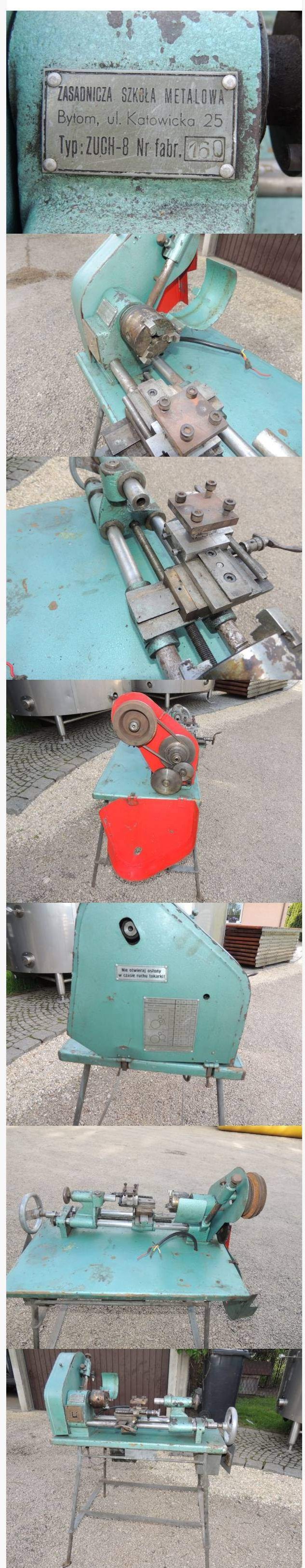

Witam Panowie, dziś postaram się dobrać do tego wrzeciona i się okaże (a nóż mam coś innego niż jedynkę i inaczej się to rozmontowywuje) próbowałem z tym wrzecionem w dosyć dużym imadle w którym siła jest na pewno większa niż bym miał działać np śrubą z podkładkami i nie szło, zadzwoniłem do jednego Pana i pozwolił mi zamieścić zdjęcia swojej tokareczki z oryginalną tabliczką znamionową ( u mnie niestety tabliczki brak o czym wiedziałem przy kupnie). Na szybko chcę powiedzieć (obym się mylił) że moje wrzeciono to raczej jeden element, ale tak jak mówię potem się do tego dobiorę (najwyżej rozetnę stare łożysko). Wieczorem dam znać ok? Dzięki.
A tutaj zdjęcie tokarki pewnego Pana ( to nie jest moja ) z oznaczeniem 8.

Dzięki za zdjęcia 8. Duch się zmaterializował :D . Na zdjęciach wygląda identycznie jak ZUCH 1.
Są jakieś istotne różnice ? Poza tym dużo większym pokrętłem posuwu, jest oryginalne ?

Hej Andrzej 40, Ty mnie pytasz o różnice? (hihi) czy to tylko retoryczne pytanie, ja nie mam pojęcia, nigdy wcześniej nie widziałem żadnych takich małych tokareczek żeby porównać, na razie więcej drążę w temacie niż toczę i czym więcej się zagłębiam tym więcej się dowiaduje a i może komuś się przydadzą moje eksplorację i wasze rady, no cóż jak się okazuje mamy Zucha 1, 2 i 8. Tak dla siebie muszę się dowiedzieć którą w końcu ja mam bo te ostatnie zdjęcia przypominam wam że nie moje, moja jest ta na początku postu. Dzięki.

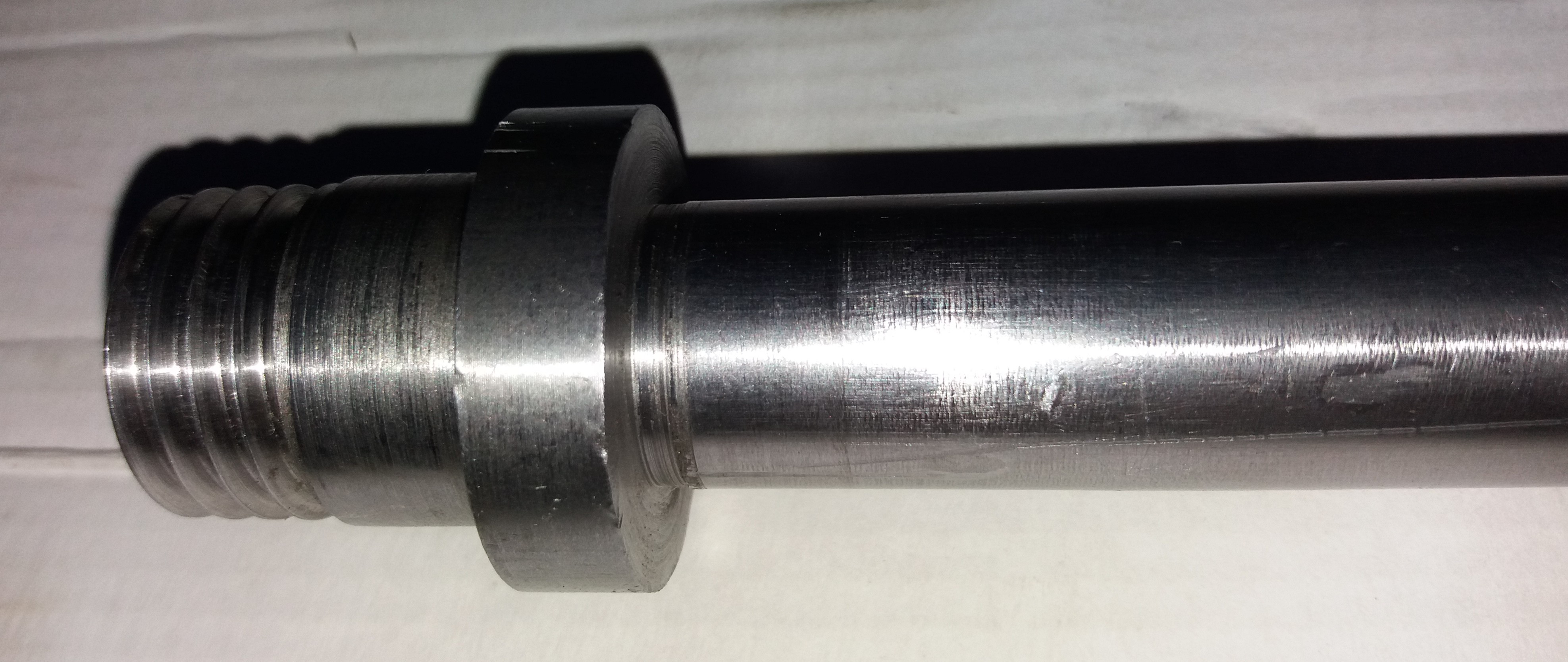

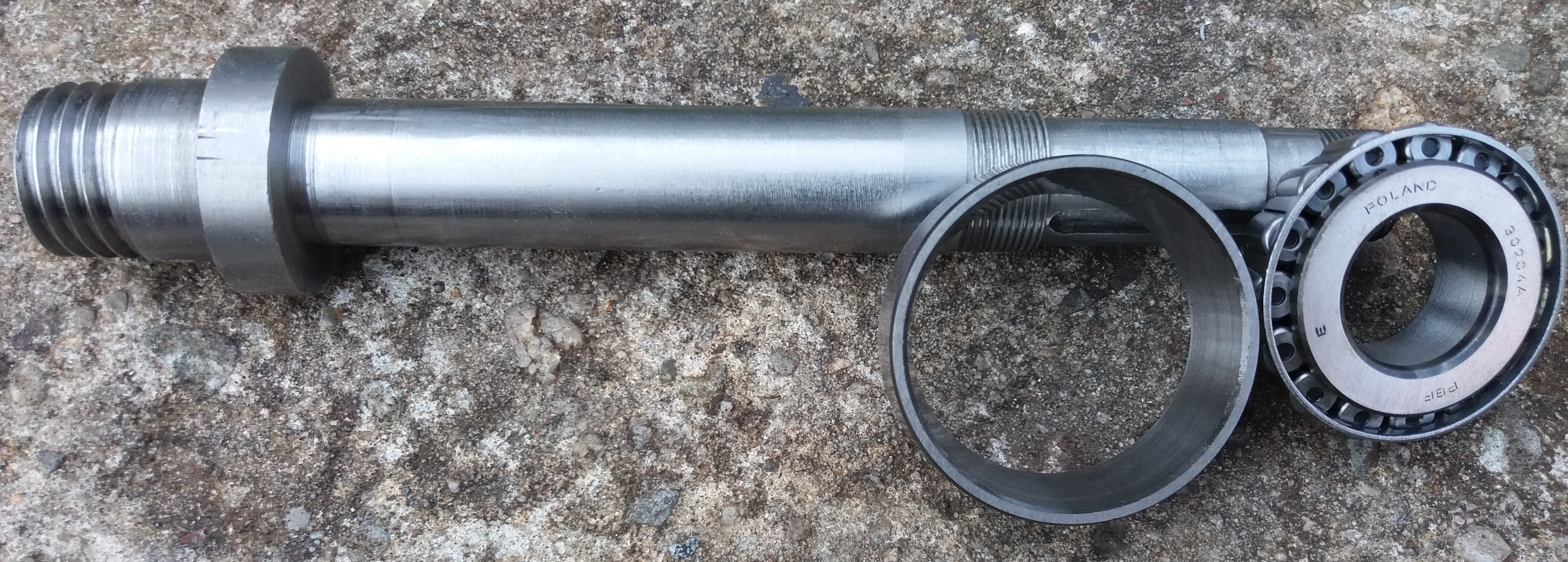

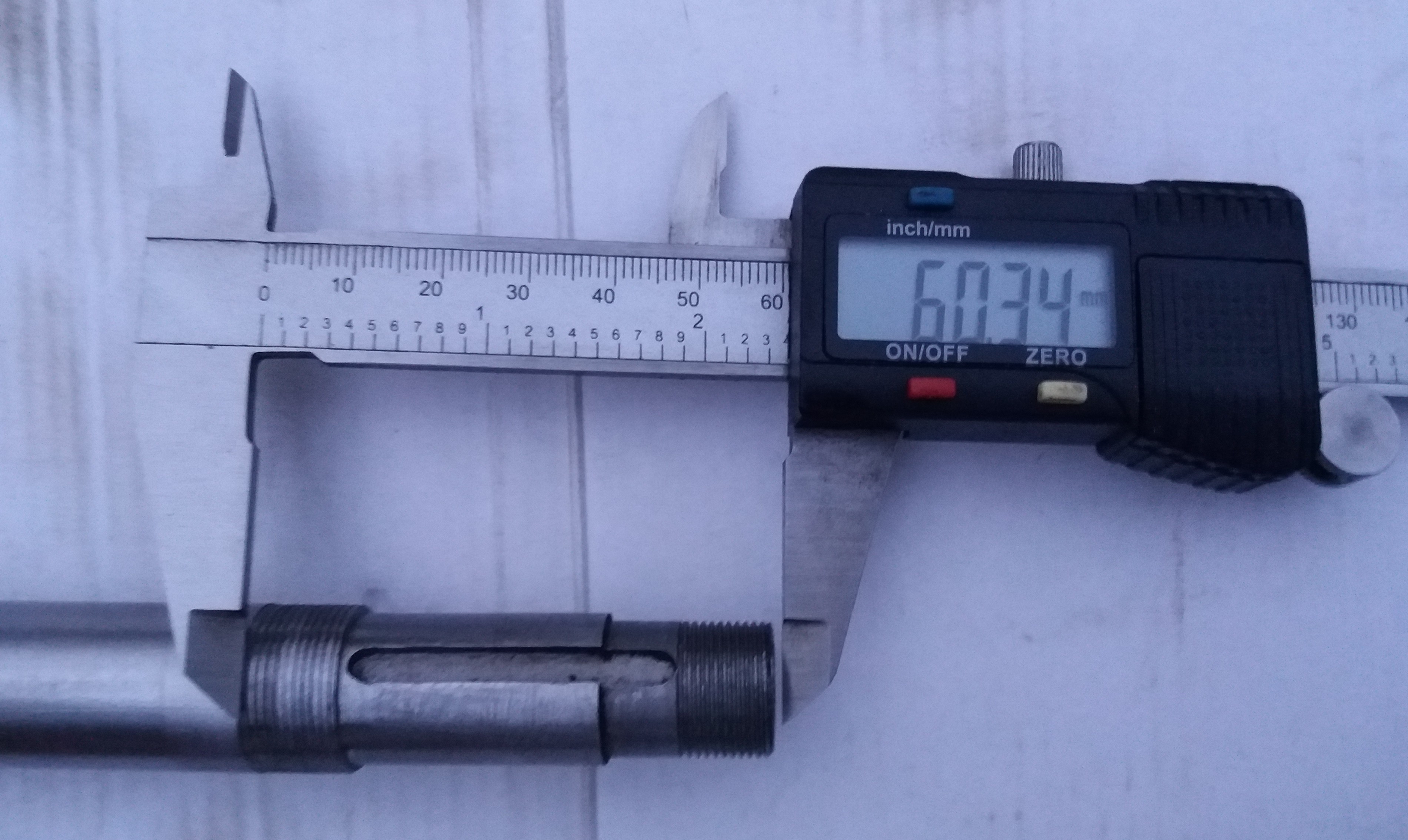

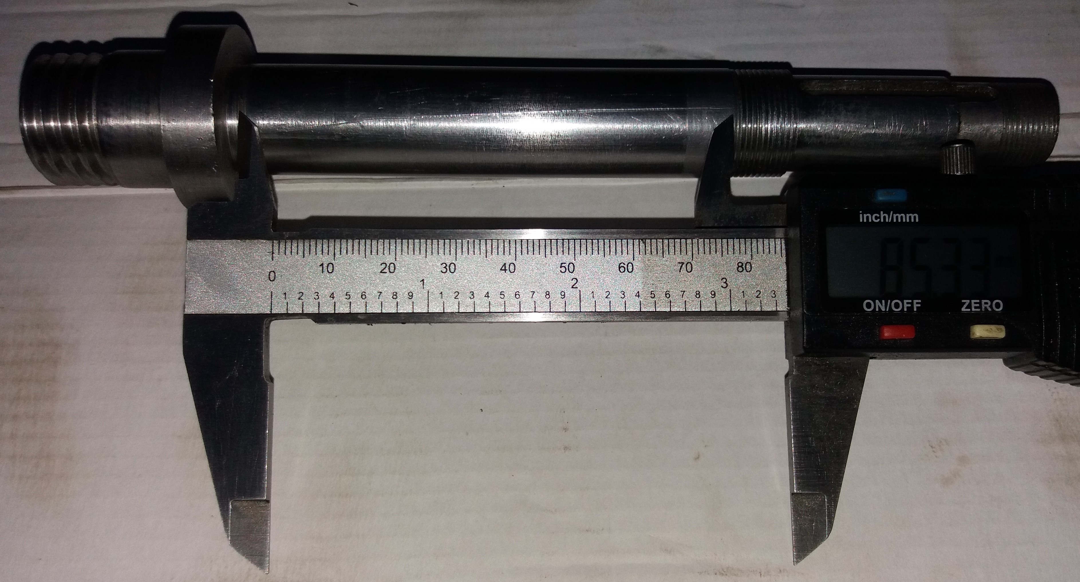

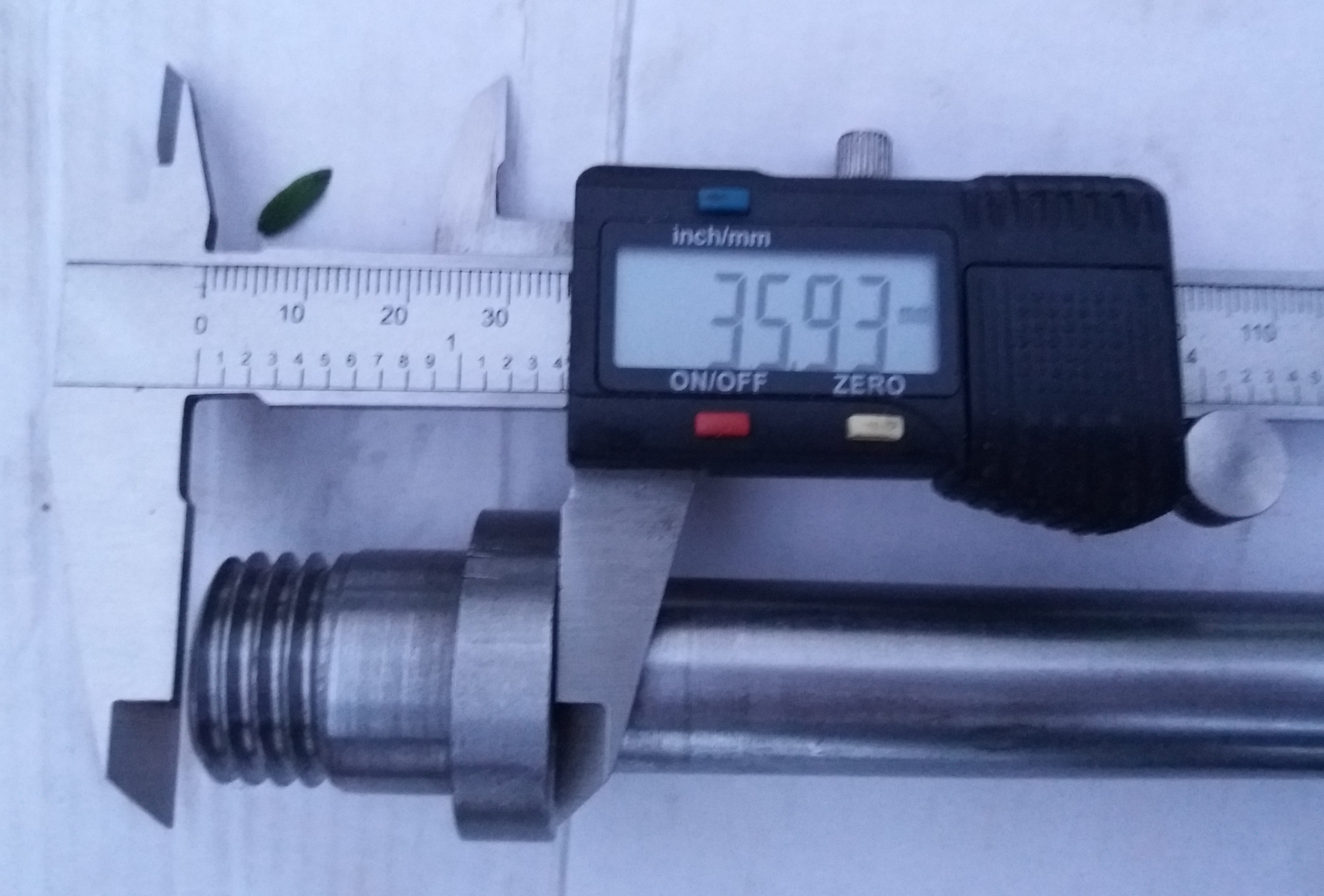

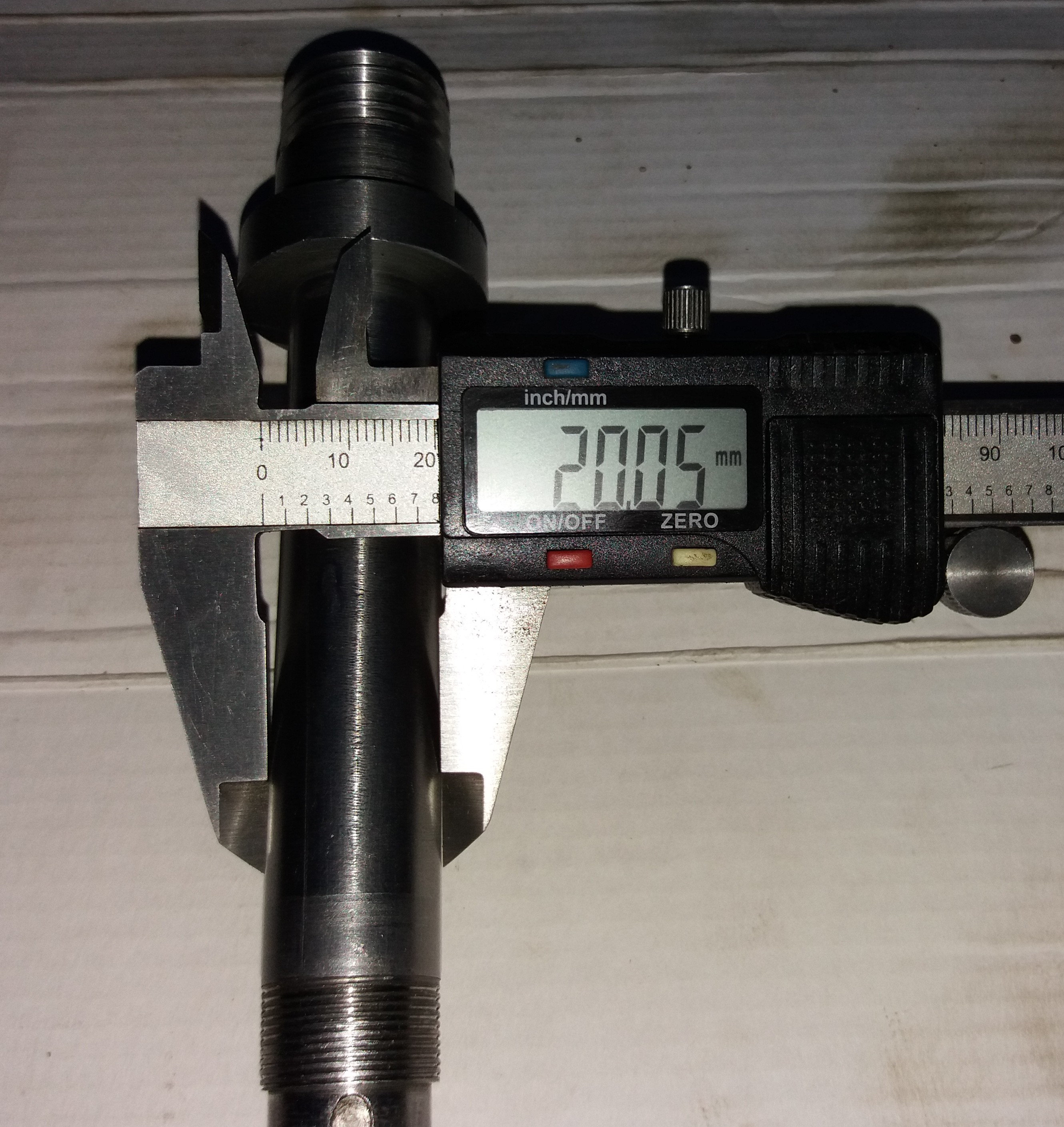

Witam ponownie Panie i Panowie, jako że nie chciałem uszkodzić ośki postanowiłem (a że nic mi po starym łożysku które uszkodziłem podczas prób ściągania) po prostu je rozciąłem (tuleję która siedzi na ośce) wtedy poszło, zdjąłem, zamieszczam zdjęcia może ktoś kiedyś skorzysta. I dalej co następuje, w mojej ośce brak stożka morse'a (albo kurde nie wiem co), łożysko które siedzi przy zabieraku trzeba będzie przepychać przez całą długość ośki która niestety ma tak samo jak miejsca w których siedzą łożyska tę samą średnicę (lekko nie będzie), kupiłem polskie łożyska kulkowe ten sam numer co stare 6204, (na jednym starym łożysku tym co sobie uszkodziłem nie było luzów w ogóle a na tych nowych wyczuwa się pod palcami, hmm będzie gorzej jak było?) chyba że łożyska tak mają? nie wiem. Zapodaję zdjęcia i pomiary, założę łożyska dam znać, trafię na problem dam znać ok? Pewnie DTRki od 1 i 8 się nie różnią znacznie ale gdyby ktoś miał od 8 to chętnie przyjmę. Dzięki.
rc36
Posty: 2377
Re: Kupiłem Zucha
#56
Post napisał: rc36 » 26 sie 2019, 21:52
zuch1984 pisze: kupiłem polskie łożyska kulkowe ten sam numer co stare 6204, (na jednym starym łożysku tym co sobie uszkodziłem nie było luzów w ogóle a na tych nowych wyczuwa się pod palcami, hmm będzie gorzej jak było?
Trzeba było kupić łożyska stożkowe, dał byś 50zl za dwa dobre łożyska i nie byłoby żadnych luzów. Te łożyska które kupiłeś są pewnie z luzem C3 i teraz będzie pewnie gorzej niż było.

Ten stożek jest w środku oski .!!!!

Może chińska suwmiarka po prostu ma to w granicy błędu. Sprawdź ile ma łożysko po zewnętrznej stronie. Małe MTM mają dokładność rzędu 0,00... więc w sam raz pod testowanie i kalibrowanie suwmiarki. Ogólnie takich dokładnych pomiarów nie robi się suwmiarką tylko mikrometrem. No ale nawet chiński 0-25mm z 30zł + dostawa.
Co do łożysk, to z faktu upierdliwości najlepiej kupić przynajmniej średnią półkę, czyli tylko FŁT jeśli ma być tanio. I tu właśnie uwaga że łożyska stożkowe mają przynajmniej u mnie tę samą średnicę zewnętrzną tylko są nieco dłuższe.
A kulkowe to jak pisze kolega wyżej, nie ma w nich kasowania luzu jak w stożkowych. Więc trzeba kupować specjalne z niższym luzem. A już na pewno nie chińskie co ten luz nie jest określony przez producenta.
Co do wrzeciona, to u mnie było chyba +0,01mm. Więc jeśli pomiar jest prawidłowy to wrzeciono jest spier... Łożysko założysz na gorąco jak pisałem, ale zdjąć go nie zdejmiesz tak łatwo :D
Ogólnie masz dwie możliwości. Zrobić nowe do szczęścia. Lub przynajmniej wybrać 0,1mm tam gdzie masz to łożysko przeciskać. Ponieważ samego mocowania łożyska to już bym nie ruszał. Z powodu że łatwo utracić geometrię.

Wrzeciono można lekko stoczyć w środkowej części pamiętając, że tylne łożysko też musi być na wcisk.

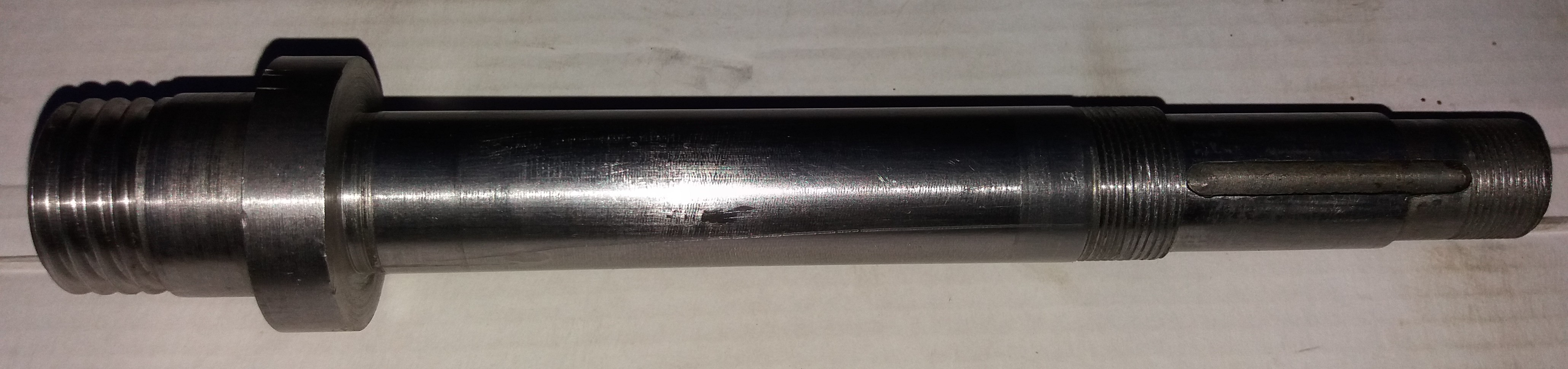

Hej. jak mówiliście zastosowałem stożkowe (foto) przepychałem przez całą długość ośki i jakoś poszło (nie zdejmę bez cięcia, to przy uchwycie siedzi bardzo ciasno), filmik z pomiaru ośki jak jest teraz, ale ja nie zauważyłem żadnej różnicy z poprzednich pomiarów do tych teraz, wychodzi po 0.02 w jedną i drugą stronę, (chyba dam sobie z tym spokój, bo nie wiem czy to w końcu dopuszczalne luzy czy nie) przecież to i tak tylko do zabawy a ja sobie wymyślam problemy ale co się nauczę to moje. Co do toczenia to noże ze spieku muszą być super ostre bo jak nie to gra jak cholera, HSS'ami idzie jakby lepiej ale muszę coś nowego dokupić bo mam stare. Teraz po wymianie łożysk będę dalej odnajdywał (albo tworzył problemy z innymi elementami).
Tu pomiar po wymianie na stożkowe.
