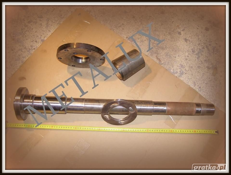

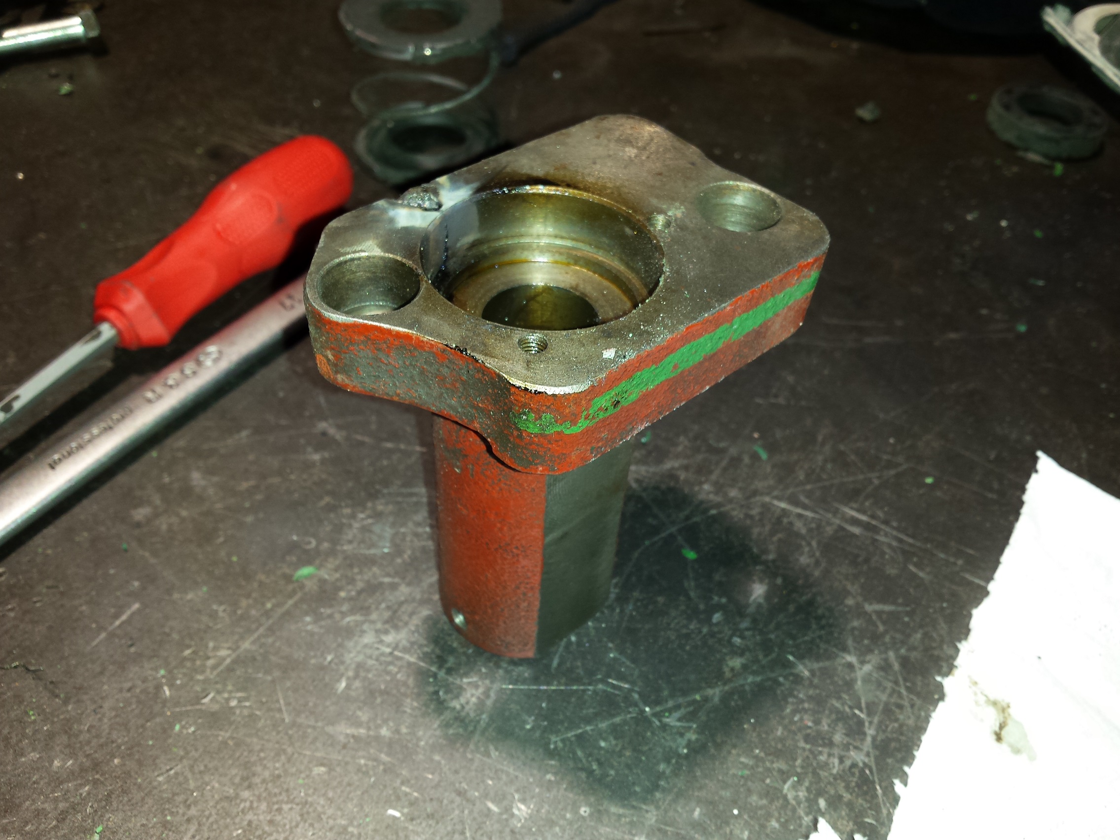

Dziś troszke poczyscilem elementy od liniału. Panewki , które tak skrobałem są ok, tylko, że nie mają takich dziur jajowatych na sobie. W nie wchodzi śruba i nie daje się panewkom obracać, ale można je regulować. Dałem koledze do pofrezoania kanałow. Mam jeszcze dwie inne panewki z oznaczeniem b663, czyli te nowsze jakby. Tak samo nie mają tych dziur jajowatych . Zastanawiam sie, a może byly inne gniazda na to czy cos. Jakby ktoś się pytał po co te deseczki w tych rowkach, by już gdzie takie pytania padały. A odpowiedzi byly różne. Że niby tłumiki , albo żeby równo się rozchodziła panewka, Może i coś w tym jest prawdy. Moim zdaniem dzięki nim olej nie wylatuje na boki. Bo tam gdzie jest przerwa między tymi desezkami, akurat trafia w kanał gniazda. Gdyby nie one, olej by se spływał na bok a nie w panewke. Albo tylko trochę. Nowe panewki , które mam mają już na sobie jakieś dziwne otwory. Ale bez obaw. Obejrzałem wszystko dokładnie - one nie wpłyną na smarowanie i spadek ciśnienia. Mniejsze panewki różnią się między sobą tylko tym że nie ma tego jajka, otwory się zgadzają, duża trzeba dokładnie obejrzec i dobrze wybrac miejsce na otwor. Za wyznacznik mniej wiecej stanowi listewka dystansowa. Jak się dobrze przyjrzeć, to jest ona jakby przekrecona o 180 stopni od wypadkowych sil dzialjacych na nią podczas skrawania. Dodatkowo różnica jest taka, że stara duza panewka ma równe naciecia i 5 listewek co dzieli ją na jakby 6 równych pól. Nowa ma tez 5 par listewek z drewna, ale naciecie na dystans juz jest pomiedzy nimi. Czyli ustalając miejsce na frezowanie można lekko wziąc to pod uwagę, ale myśle , że te kilka stopni nie zrobi większej różnicy.

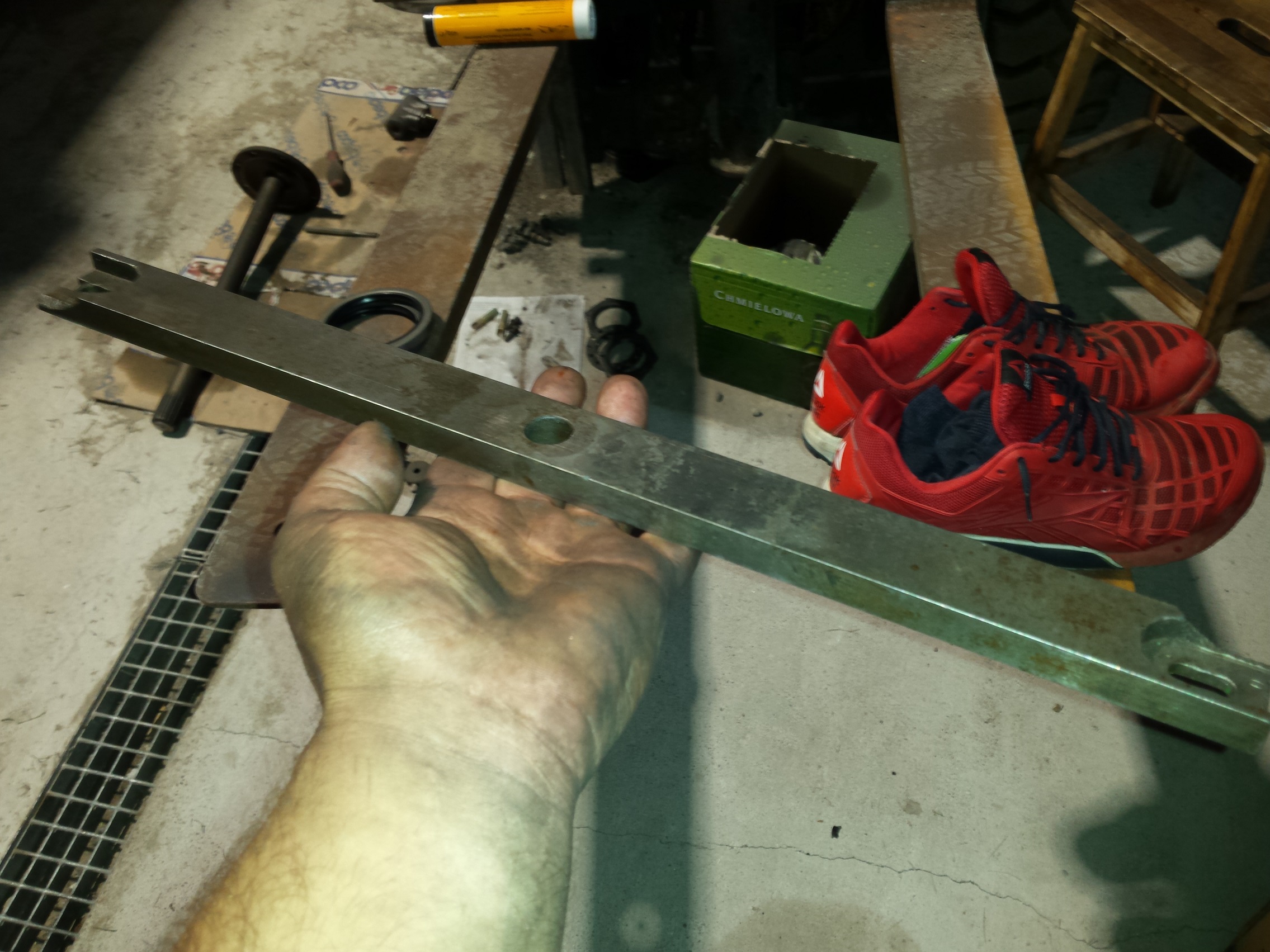

Nie macie może zbędnych części do tuba? chodzi mi o zderzaki, zgarniaki, element od girtary, listwa od liniału, no kilka rzeczy bardziej z dawcy jakiegos. Ciężko się to trochę spwawa, a mam miętsze elektrody. Grzanie nie wiele daje
Dodane 30 minuty 13 sekundy:
No i pytanie jeszcze bo miałem wcześniej wrzeciono gwint, ale jak zamocować zabierak na stożku? co poszukać?
Dodane 10 minuty 28 sekundy:
o to chodzi?

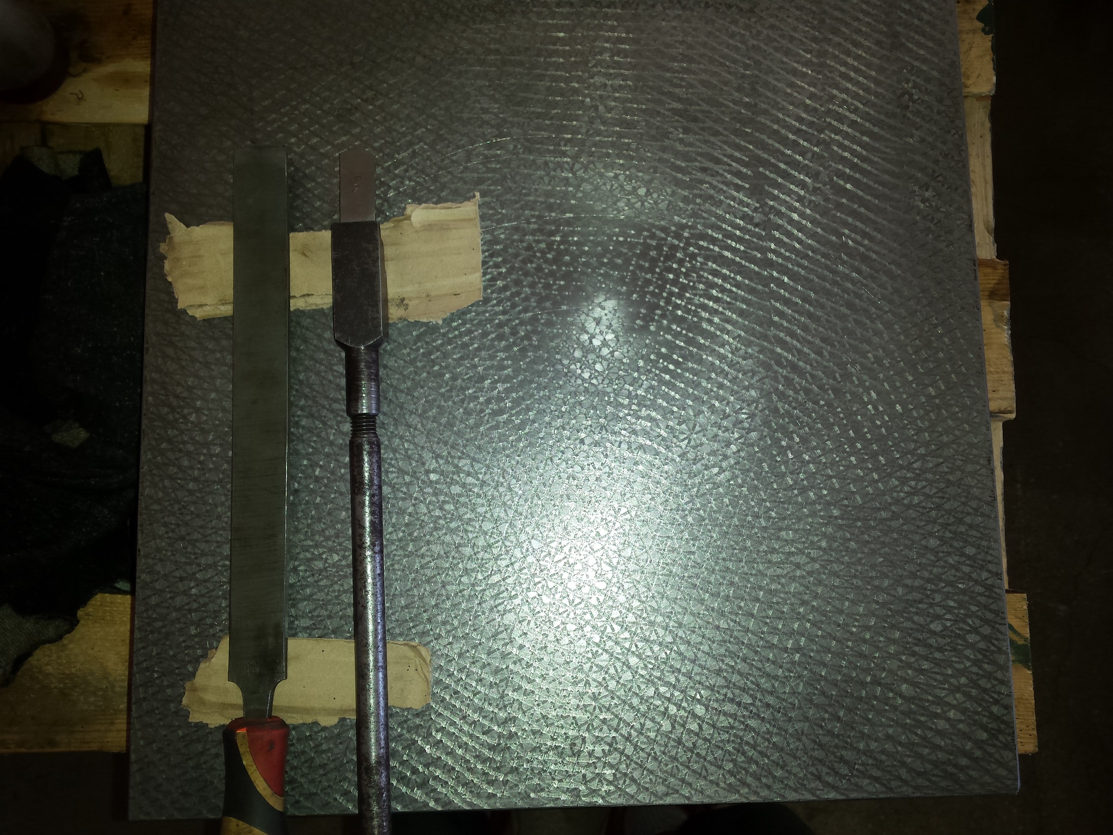

Kolega rydzyk673, przeczyscilem caly internet, rozmawialem z kilkoma slusarzami remontowymi, panewka, która wlazyles nie nadaje sie do pracy bez skrobania. To pochalania duzo pracy , wysilku nie duzo, bo brąz. Pewnie masz b663- jest lzej skrobac. Jajo sie robi wtedy gdy panewki na czas sie nie reguluje. Tak piszą pisma, i doswiadczenia ludzi. Ja mialem sprawe uproszczoną , bo zakupilem nowe wrzeciono. Ty masz juz jakby troszke zjechane, mikrometr i sie dowiesz czy nie jajko czy cos innego. Jesli proste, to czeka Cie ze pare dni zabawy z panewkami. Po kilka godzin dziennie,moze krocej, w zaleznosci jeszcze ile trzeba zbierac. Ja panewki mialem gdzies kupione od kogos, co mial je na podlodze i kopal kiedy przeszkadzaly. Naprostowanie duzo dalo, ale jako , ze panewki mialem nowe, tak samo. Nie byly spasowane, dopiero przy 50 -60 skrobaniu, zaczelo punktow styku byc juz duzo. Skrobanie proponuje sam od siebie- na ukos, czyli maly promien i brzegi bardziej scięte. Żeby nie rysowaly, Panewke mocowac tak, zeby jej nie skrzywic, chodzi dokladniej o miejsce klina, Bo szczeki imadla moga byc nierowne, Duzo zaciskac nie trzeba. Grunt to na odpowiedniej wysokosci sobie ustawic i krzeslo tez wazne, bo po 20 minutach mozesz sie bardzo zmeczyc. Przy wygodnem skrobaniu mozna non stop przez 2 godzinki. Przy byle jakim zaraz sie odechciewa. Na poczatek wiecej tuszu. Beda wieksze plamy, ale bez obaw. Po brzegach plam skrobac mniej , a coraz blizej srodka mocniej dociskac i wecej zbierac, i bez przesady tu tez. Nie wolno tepym skrobac. Poczatki skrobania jesli jeszcze tego nie robiles, rob delikatnie probujac wyczuc skrobak. Srodkiem na pewno nie bedziesz skrobal, tylko jego bokami, wiec dobrze by bylo, zebys tak go ostrzyl, zeby nei zostawial jakis bruzd.
Jesli bedzie trzeba moze sie podzielic doswiadczeniami wiecej, pisac.
Tymczasem pozyczylem se plyte oraz skrobaczek od fajnego PAna i mam ochote se liniał poskrobac po godzinach.

Ja jeszcze mam panewki u kolegi co bedzie je frezowal - nie ma kanalow na kolkosruby, a jakies otwory byly tyle, ze tylko okragle. Do tego zbyt malo sie bawilem tokarka by napisac cos o grzaniu wrzeciona. Majstrowales cos przy smarowaniu, olej mozesz miec gesty, ciasne pasowanie. Na Twoim miejscu bym pomierzyl panewke po tym toczeniu. Przychodzi mi do glowy srednicowka, zgrubnie cos podpowie, potem tusz i samo wrzeciono, ale tez po ajkims mierzeniu. Proponuje wywalic dystans z panewki , zrobic jakis twardy klin, wbic go delikatnie w jego miejsce(grunt zeby byl szerszy co by nie psul krawedzi) potem nalozyc panewke na zatuszowane wrzeciono i powoli machac klinem, zeby tylko troszke zakleczyla sie panewka do odbicia (klin bedzie przy niuchaniu sie powoli wysuwal). Przy wyciaganiu uwazaj na obicia, zeby nie bylo przeklaman i zadziorow.

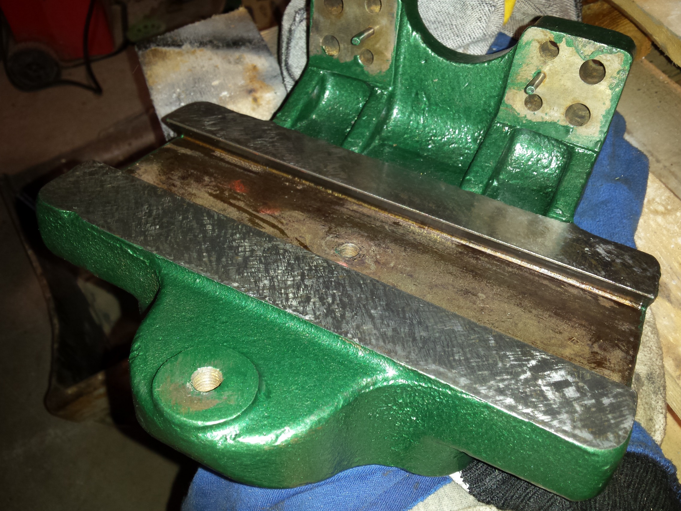

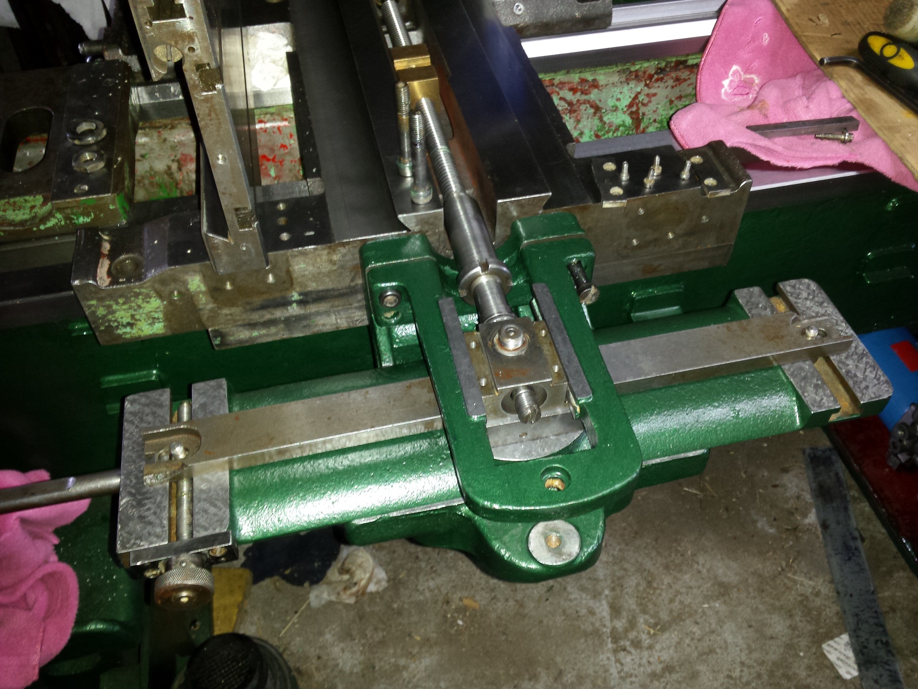

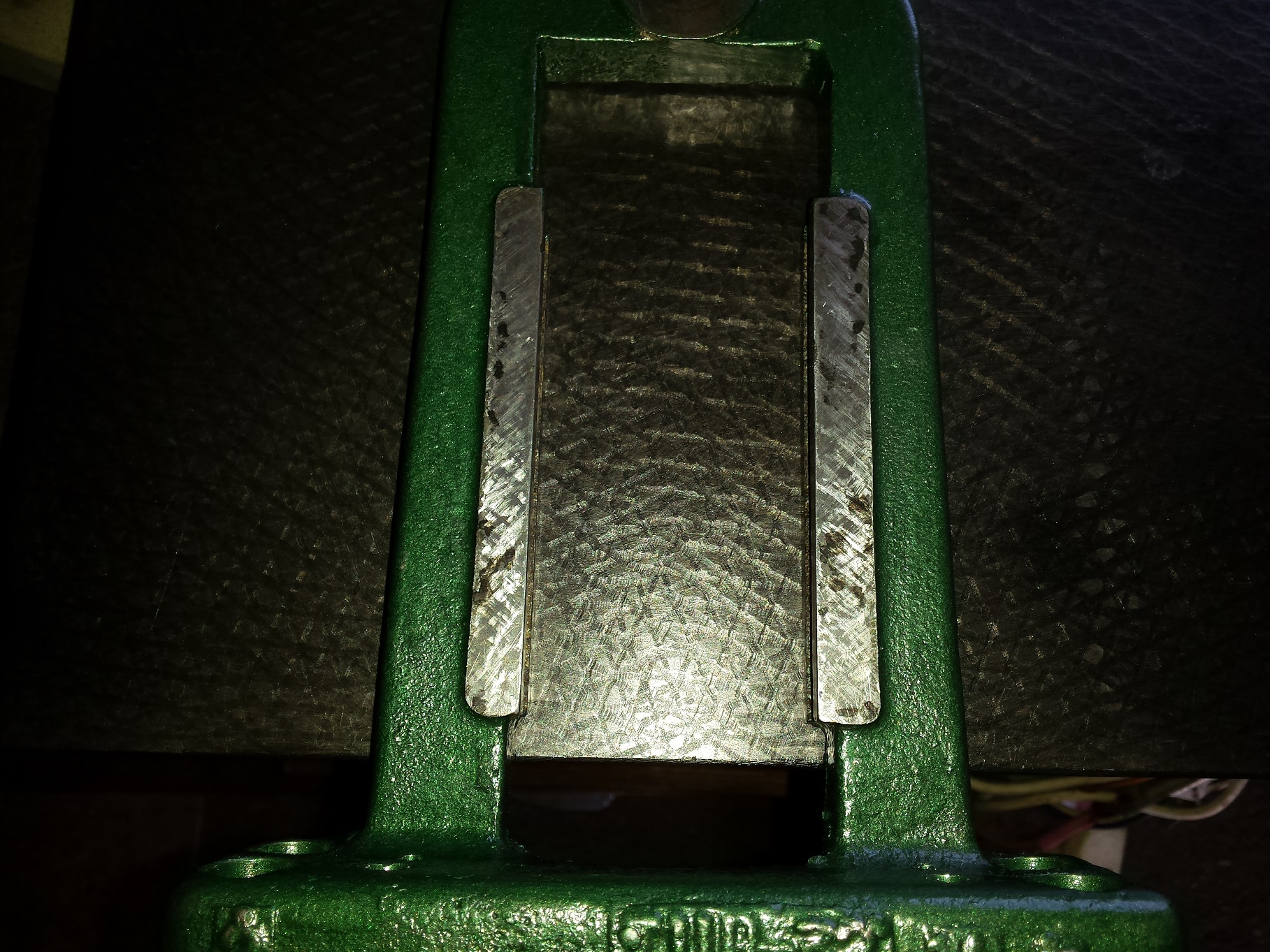

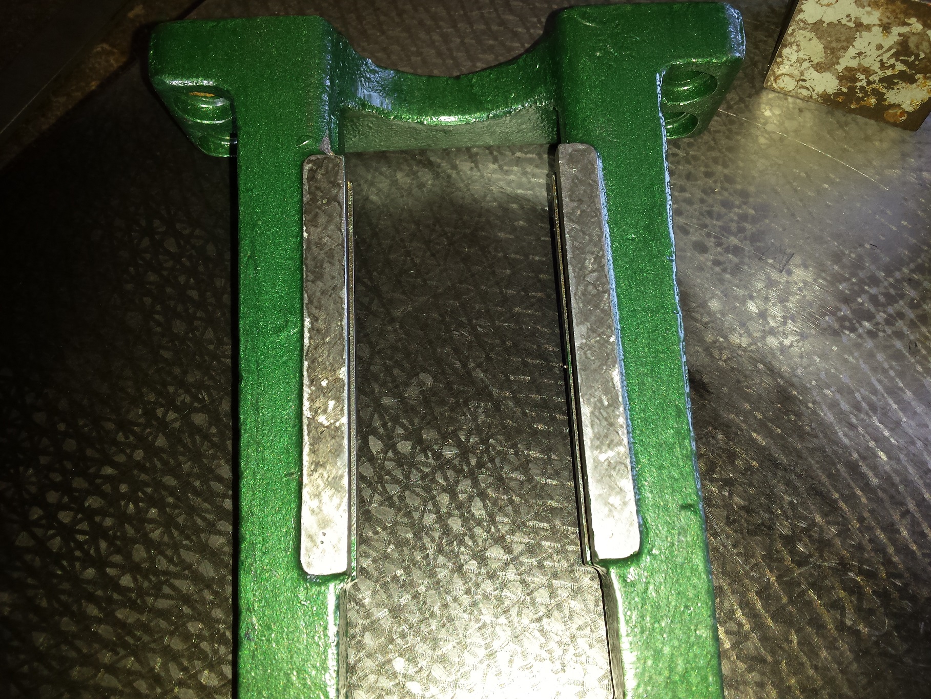

Tutaj tak troszke skrobanka zrobilem, co by elementy do siebie ladnie przylegaly.
Mierzylem tak samo i odbijłem sufladkę, frezowanie pod imakiem, kliny (miały być dopasowane przy szlifie łoża) i szok i bieda. To znaczy wiecej szok, bo biedy nie ma, trzeba poskrobać, ale szokujące . Dobrze, że pożyczyłem tą płytę i skrobak. Czeka mnie sporo roboty z pasowaniem części. Wcześniej gdy mialem zdezolowana tokarkę, to kliny wrecz potrafily zakleszczac szufladki. Mowilem sobie, zaciasno skreciles panie. Wiec luzowalem, ale gdy wrcalem szufladka na druga strone to sie potrafilo wszystko zluzowac. Wiec znowu dokrecam klina, jade w druga strone i znowu zacisk. Skrobalem sobie ten najdluzszy klin wczoraj, i jeszcze nie jest skonczony do konca. Brakuje troche do wyrownania. Ale porownujac to z tym co mialem wczesniej - szufladki nie zaciska mimo, ze klin jest dokrecony sporo dosyc. Chodzi ciagle lekko, ale nieco ciaśniej, nie wiele, odrobinę, ale i pewniej. Rozmontuję go jeszcze i dorownam juz tam na zycher. Duzo do poslizgu na pewno daje podklejenie. Sama wykladzina sie dosyc mocno nasiąka olejem, co powodować bedzie na pewno utrzymywanie tego oleju dlugi czas. Tak, że skrobać i jeszcze raz skrobać.
