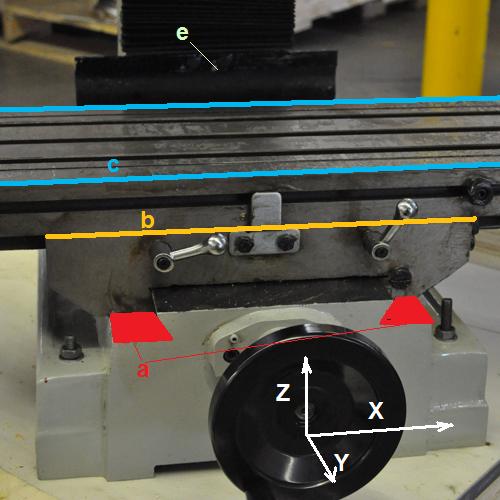

Sprecyzuj - nierównoległość górnej obrobionej powierzchni w stosunku do powierzchni dolnej kostki, czy do powierzchni stołu?
Jeśli do dolnej powierzchni kostki to włóż w imadło kostkę dokręć aby tylko leciutko, i dostaw czujnik do powierzchni w tym końcu w którym podnosi. Następnie pod czujnikiem dokręć mocno jak do frezowania, będziesz wiedział czy szczęki nie unoszą. Dla pewności powtórz mocowanie parę razy.
Jeśli jednak jest Ok to należy szukać innej niż unoszenie szczęk przyczyny - równoległość powierzchni a do b i do c - górnej pow. stołu do powierzchni ślizgowych jaskółki,
search.php?st=0&sk=t&sd=d&sr=posts&t=89 ... 1&start=10
bo jeśli stół jest klinem to taki będzie efekt..
