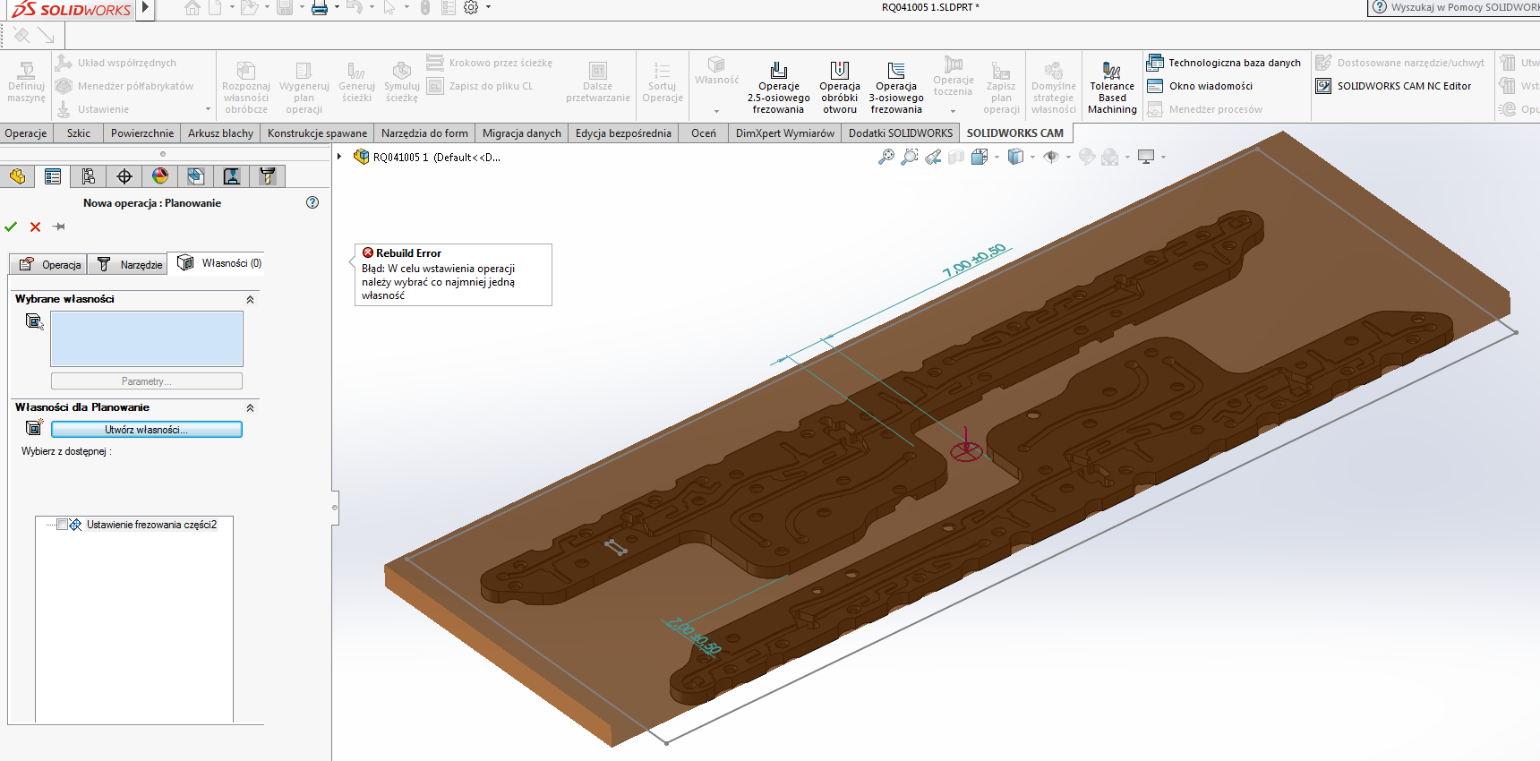

Witam ,chciałbym zapytać jak w solidcam sciągnąć geometrie do obróbki ?? Dopiero zaczynam pracę z solidcam. Chciałbym ściągnąć geometrię najpłytszej kieszeni np na poziom Z5 klikając po kolej ii każdą z krawędzi aby stworzyć zamknięty łańcuch . Potem wybrać w cyklu i obrobić.

-Dalej nie wiem jak skopiować geometrię na np. Z5. jest jakaś ikonka od tego?? Udało mi się narysować kontur kieszeni i użyć go w operacji.
-Nie wiem jak splanować detale na Z0. Chciałbym zaznaczyć cały półfabrykat ale nie umie wybija mi że . Gdzie ustala się poziom obróbki ? głębokość skrawania?? Jak zaznaczyć geometrię półfabrykatu do obróbki??

Zobacz jakiś tutorial, czy coś, bo pytasz o podstawy.
Wysokość konturu nie ma znaczenia. A do planowania masz operację planowanie.
