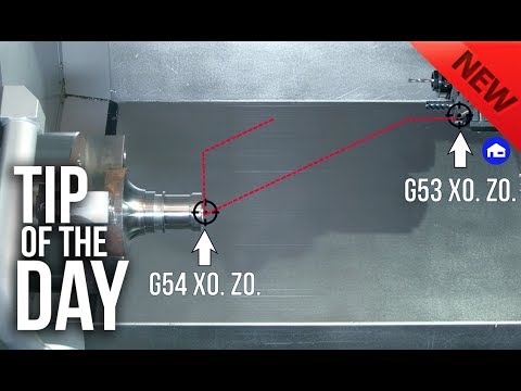

Chciałbym się zapytać jaki powinna wykonać ruch tokarka przy tych dwóch wersach z g53,
; % Program_MPF
N13 G53 G0 X0
N14 G53 Z0
; obróbka
N15 T1 D1
N16 G54
N17 M8
N19 S1400 M4
N20 G0 X70 Z9
N21...

Re: G53 - Problem z toczeniem
po wywołaniu g53, magazyn z narzędziami nie wraca na górny prawy róg tokarki, aby pobrać narzędzie, tylko idzie prosto na detal

Pytanie gdzie maszyna ma ustawione swoje zero. Baza G54 jakie ma wartości w X i Z, na plus czy na minus?
Ja też korzystam z G53 przy dojeździe na wymianę narzędzia. Tylko u mnie to wygląda tak:
N1 G28 U0
N2 T0000 - aczkolwiek na moich maszynach to nie jest wymagane
N3 G53 G0 Z#5322 - wtedy operator może zmieniać pkt wymiany za pomocą bazy G59, #5322 odpowiada wartości Z w bazie G59, działa na fanucach, trzeba sprawdzić na innych sterowaniach

Bo pewnie maszyna np. ST-30 i ma "daleko". Ja zazwyczaj tak to rozwiązywałem, np.:p.s.
..... , dlaczego nie używasz ?
G28 U0
G28 W0
G00 Z100.;
G28 U0.;

G53 G0 X(POZYCJA MASZYNY)
G53 G0 Z(POZYCJA MASZYNY)
W skrócie. Bierzesz najdłuższe narzędzie albo takie najbardziej wystające od rewolwera. JOGiem podjechać w bezpieczną odległość od toczonego detalu (półfabrykat wysunięty do zderzaka na przykład), i z maszynowej pozycji rewolwera odczytaj wartości. Najlepiej to zjedź trochę w Xsie i przesuń w Zecie jak nie masz pewności. Najlepiej jak już masz program napisany i wiesz jak obróbka wygląda. Wtedy wiesz czy nie lepiej po którejś z operacji "wrócić do domu"
