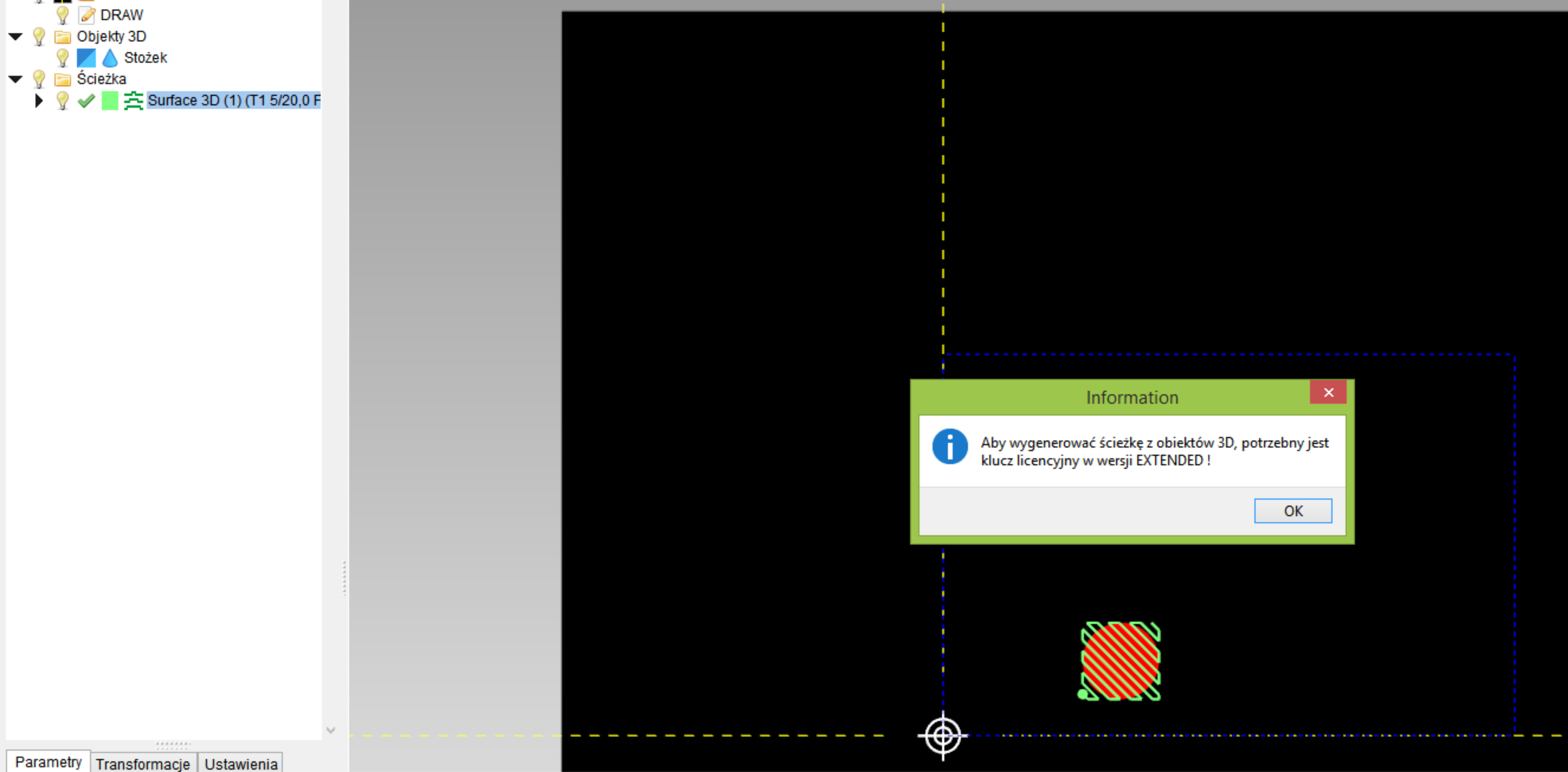

Czy w nowej wersji 4.4.0 programu Piko , chodzi o wersję demo i wybraniu np. gotowego obiektu 3d stożek a następnie powierzchnia 3d nie można wygenerować ścieżki żeby zobaczyć jak to będzie wyglądać , u mnie wyskakuje komunikat o kluczu.

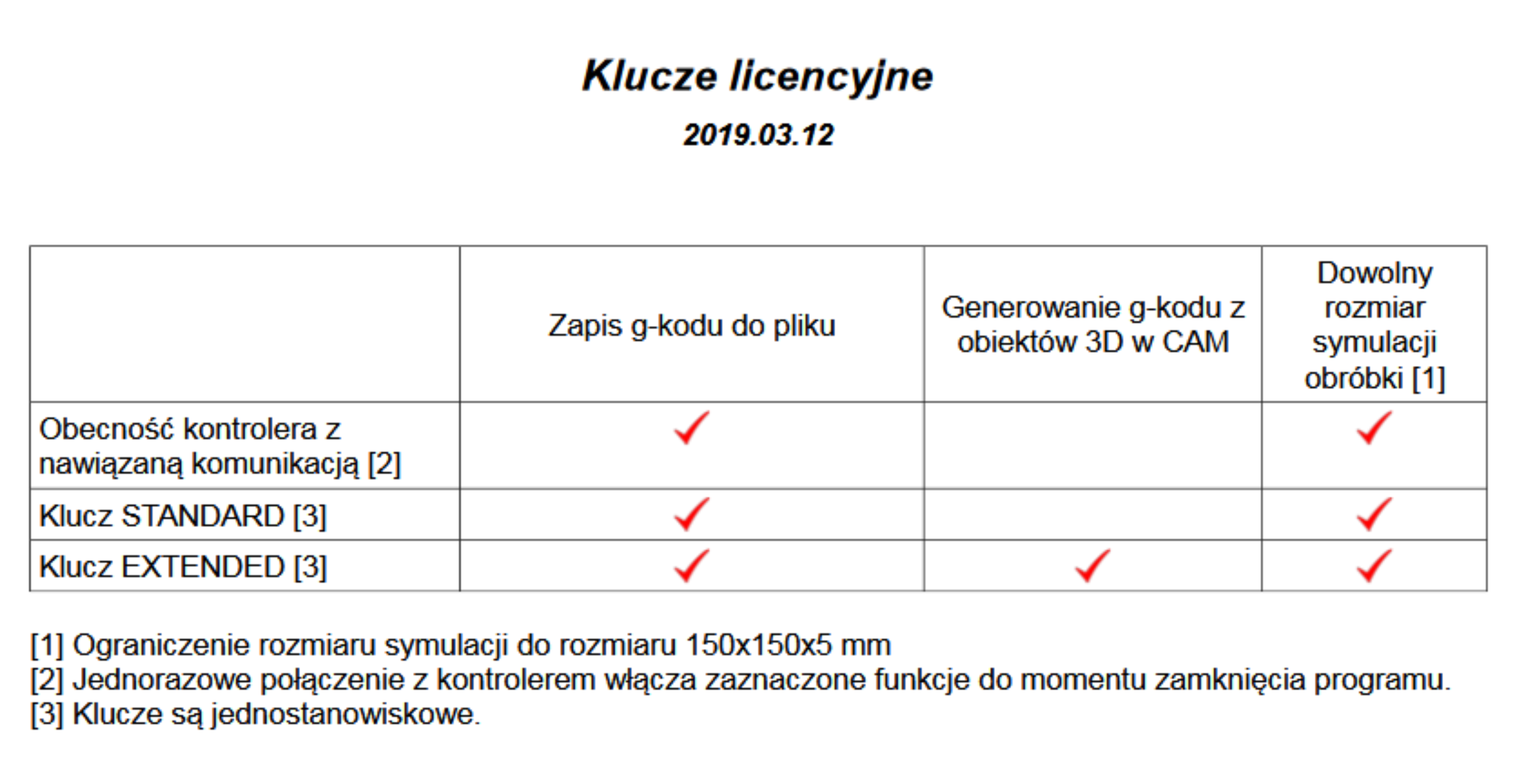

Według opisu licencji na stronie piko wydaje mi się że powinno działać ,chyba że ja coś źle zrozumiałem .
Ja mam windowsa 8,1 i na razie wersję demo , może coś źle zrozumiałem.
Oba obrazki mówią to samo.
...żeby zobaczyć jak to będzie wyglądać
Kliknij widok 3D. W programie głównym wygląda to identycznie.

Jakby przy okazji kluczy zmian w programie , mam inne pytanie. Może to będzie głupie pytanie , ale muszę zaplanować wydatki.
Chcąc kupić sterownik (Kontroler typ "E") + klucz EXTENDED co do ceny jest wszystko jasne ,miał podłączoną na tym zestawie maszynę cnc.
Ale dodatkowo na innym komputerze lepszym , wydajniejszym u siebie w domu chciał używać piko do tworzenia plików , generowania g codu itp.: A komputer nie był by bezpośrednio podłączony do sterownika , to będę musiał dodatkowo kupić kolejny klucz EXTENDED czy nie. Ogólnie czy jest taka możliwość uruchomienia programu w nowej wersji z kluczem bez podłączonego sterownika na innym komputerze w ramach jednej licencji na klucz.

...na innym komputerze w ramach jednej licencji na klucz.
Jeżeli w danym momencie z klucza korzysta tylko jedna osoba to jest wszystko ok, a że raz jest to w zakładzie a raz w domu nie ma znaczenia. Czyli w tym wypadku - wystarczy jeden.
