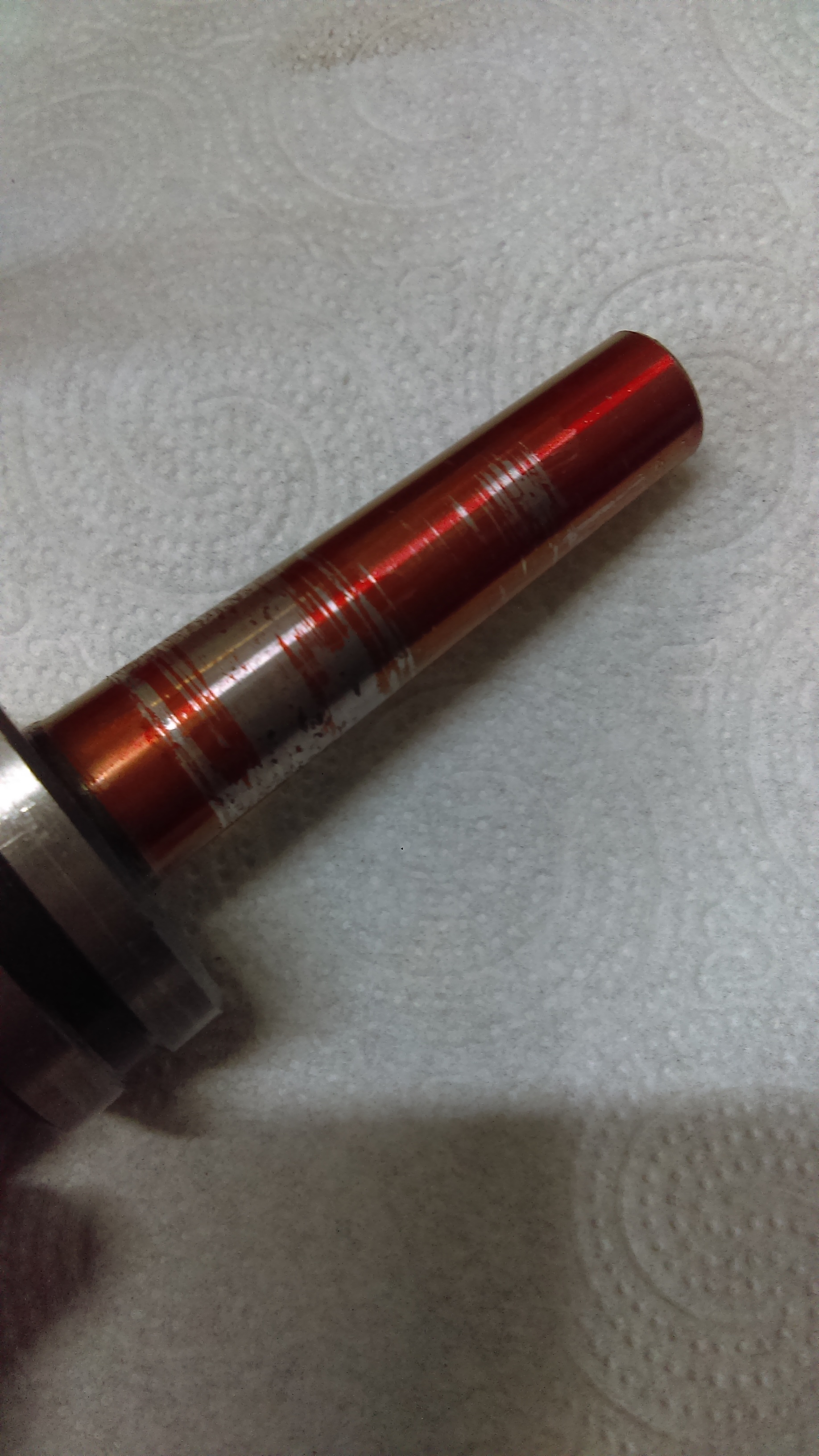

Z powodu problemów z bublowatym uchwytem ER na stożku M2 zakupionym na allegro. Postanowiłem zrobić krótki test stożków Morse'a 2 na innych moich uchwytach (sorry za słaby aparat i oświetlenie).
Oryginalny uchwyt wiertarski (bicie rozwiertaka H8 po dobrym zamontowaniu około 0,1mm), miał najlepszą styczność chociaż jak widać dość kiepską.

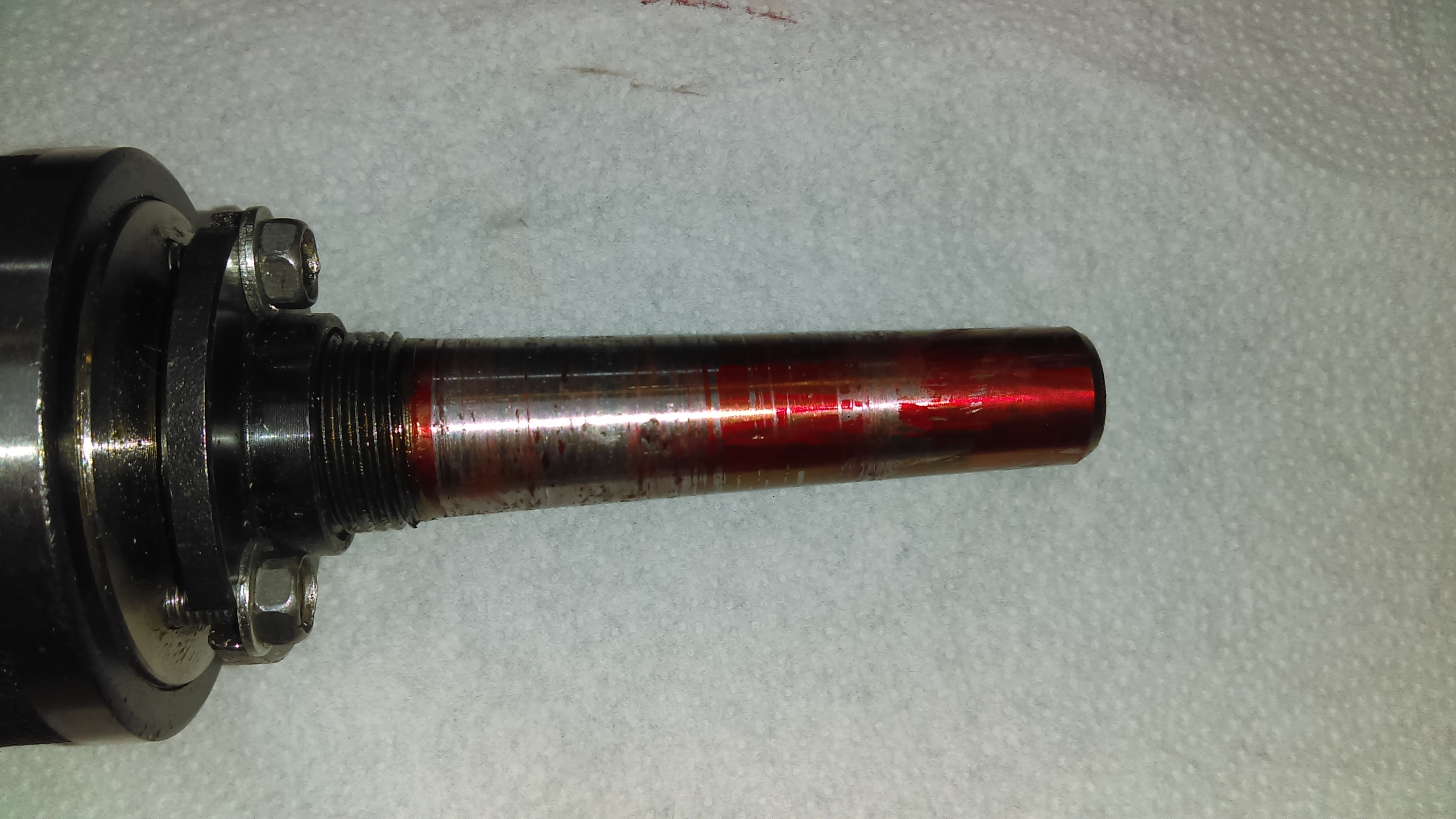

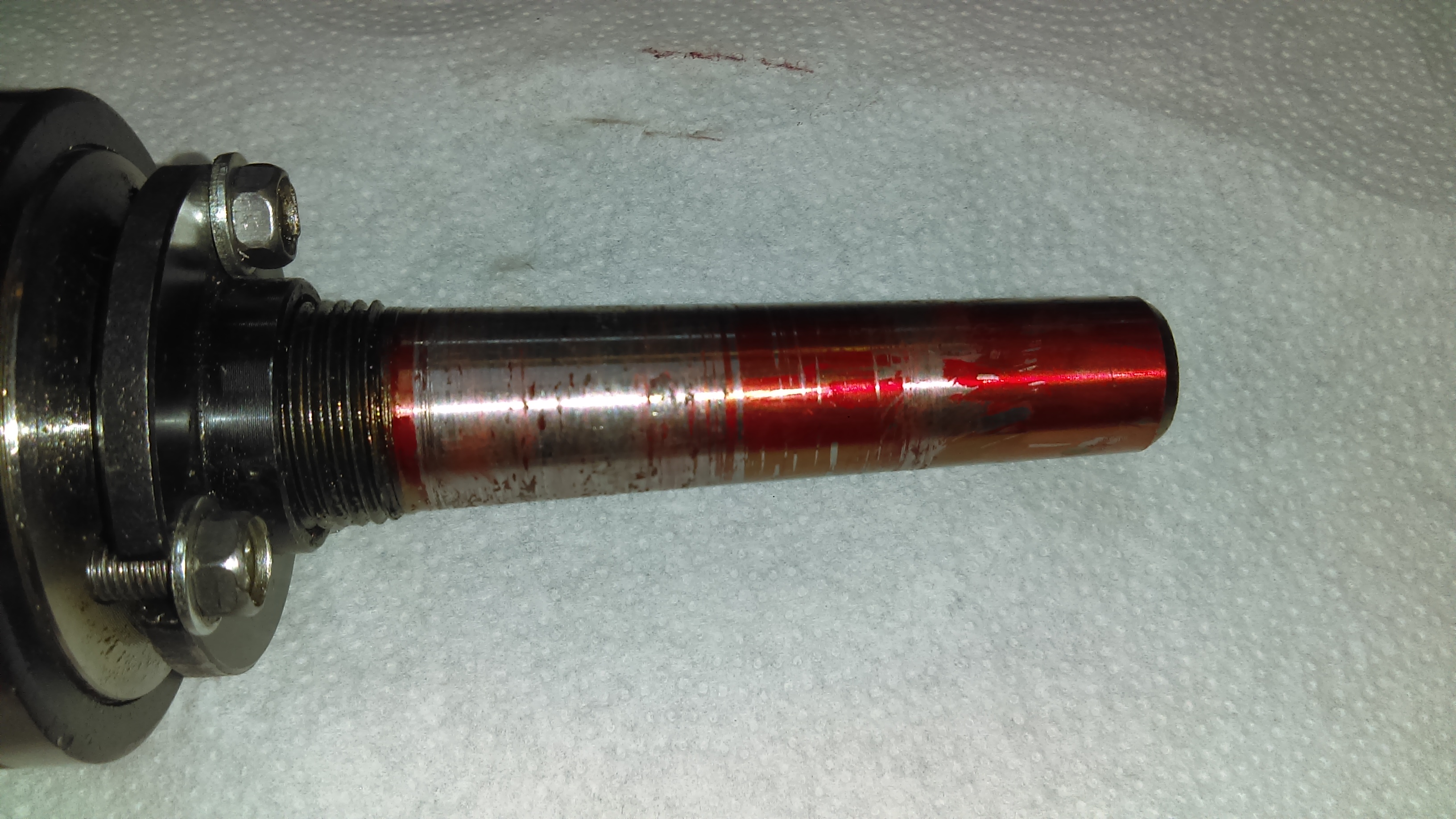

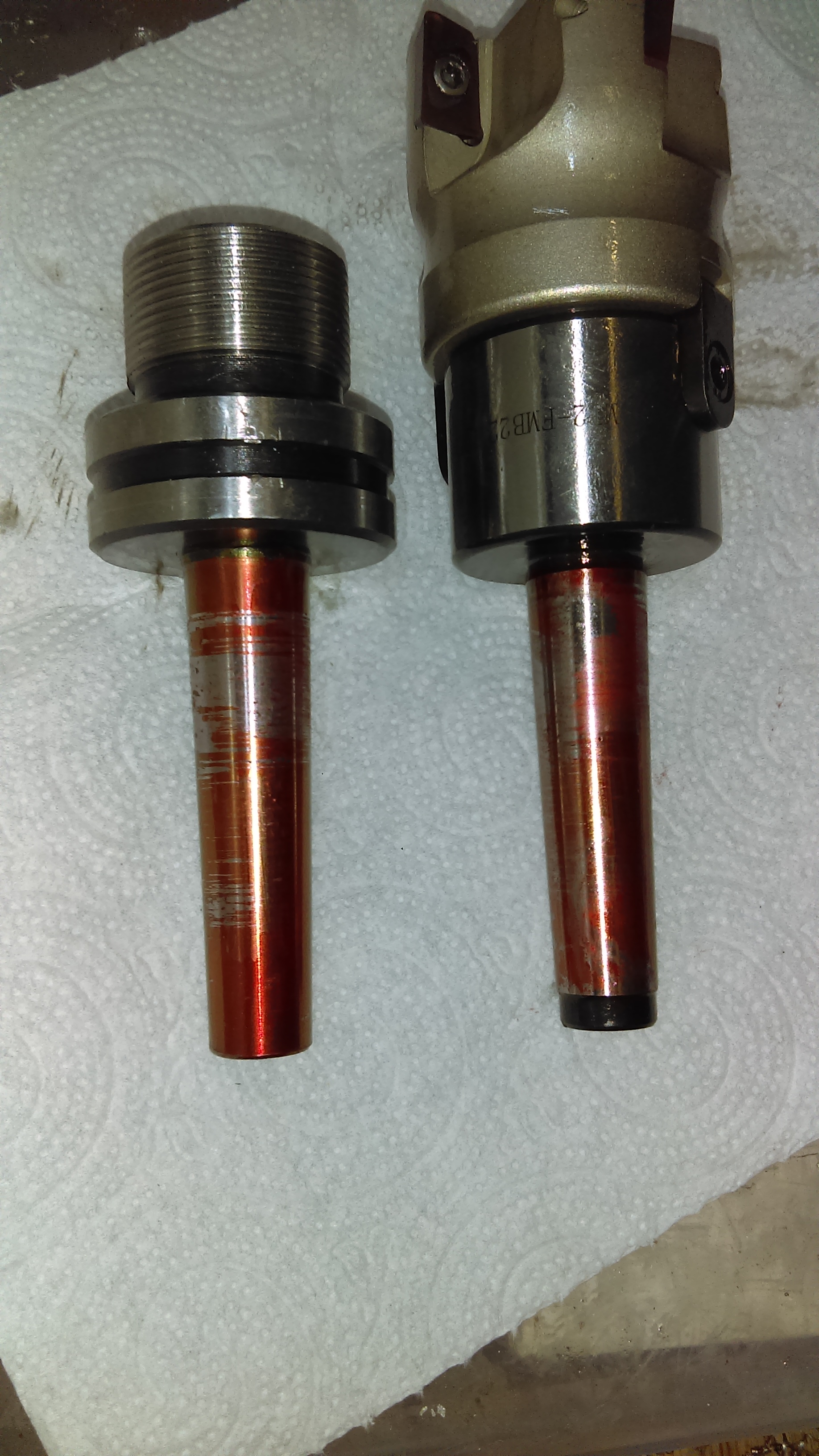

Wspomniany bubel ER z allegro (bije jak uchwyt wiertarski) i głowica fi40 z banggood. Głowica lepiej przylegała z drugiej strony ale źle zrobiłem zdjęcie.
No i teraz pytanie czy to uchwyty są spartaczone czy w ZX7016 jest uchwyt MZ2 czyli Mao Zedong 2 :lol: Sprawdzę to pewnie dopiero po zakupie uchwytu ER z ZM Kolno. Nie wiem jednak czy to będzie dobry wzorzec i jak mogę poprawić takie stożki na uchwytach i we wrzecionie.
