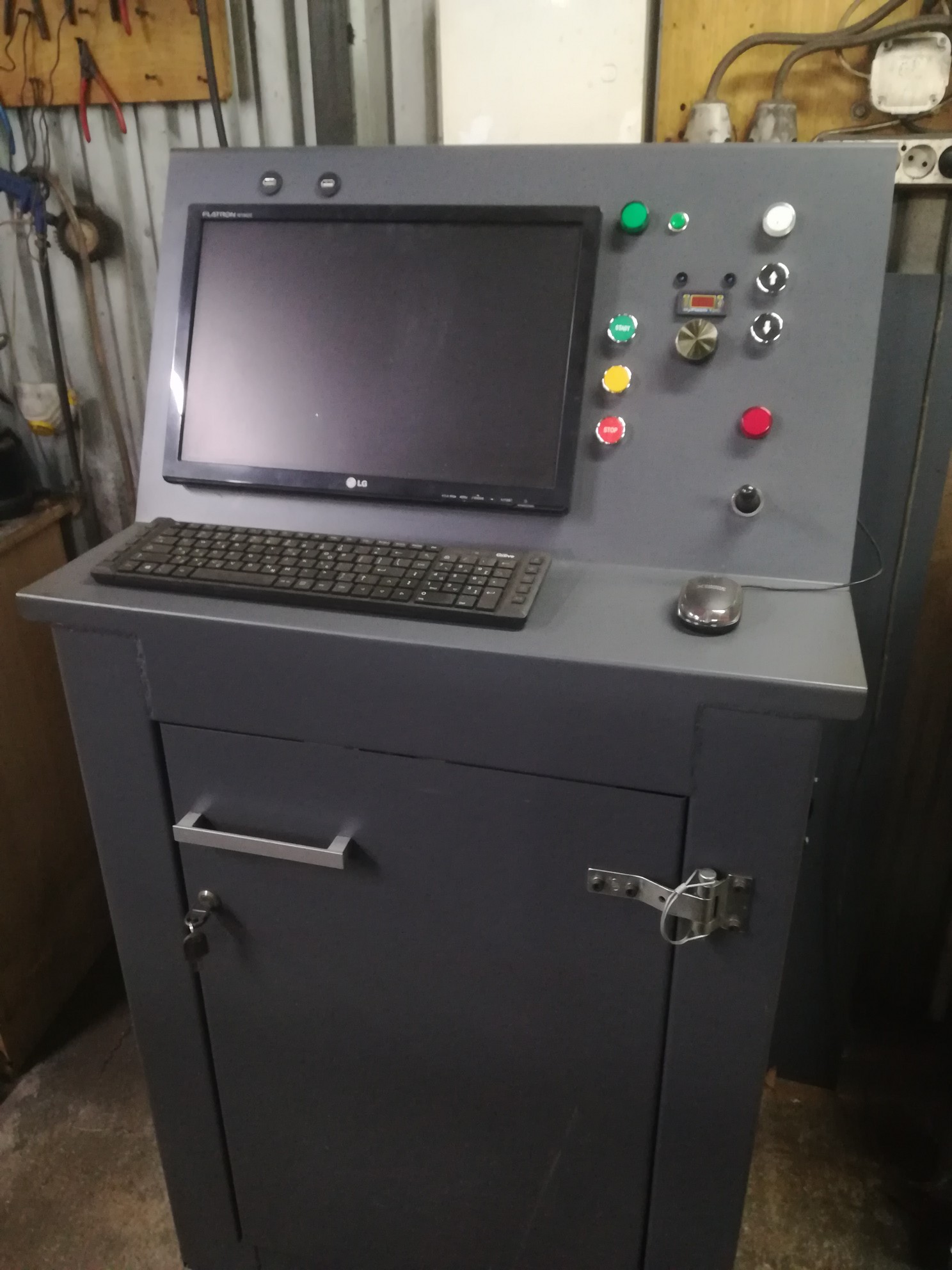

Faktycznie zdemontowałem przekaźnik samochodowy (był z diodą gaszącą - wiedziałem o co chodzi z pikami) bo znalazłem pojedynczy moduł przekaźnika 12V z optoizolacja - podpiąłem wg schematu i.... Lipa....
Poszukałem, pobadałem i znalazłem problem który był w ustawieniach porty/piny a mianowicie Port 1 odpowiada za WEJŚCIA a Port 2 za WYJŚCIA więc w "sygnalach wyjściowych" musiałem zmienić port na 2 i zaczęło działać. Teraz musze sobie zamówić moduł z 4 albo 8 przekaźników i będzie OK.
Na teraz szafka wygląda tak ale jeszcze daleko do końca:
Dzis trwało podpinanie MY PLASM THC jako THC 150 z Disable, ARC OK i kontrolkami stanów powyższych funkcji na pulpicie
Z góry dzięki za pomoc.
Teraz nurtuje mnie inne pytanie - sterownik posiada 10 programowanych WYJŚĆ - w Mach3 możemy przypisać M03, M04, M07, M08 to są 4 wyjścia a jak można zastosować to inaczej - np aby z Gkodu wywołać OUT6 albo jeśli włączy się ESTOP czyli zacznie mrugać reset wywołało OUT9?

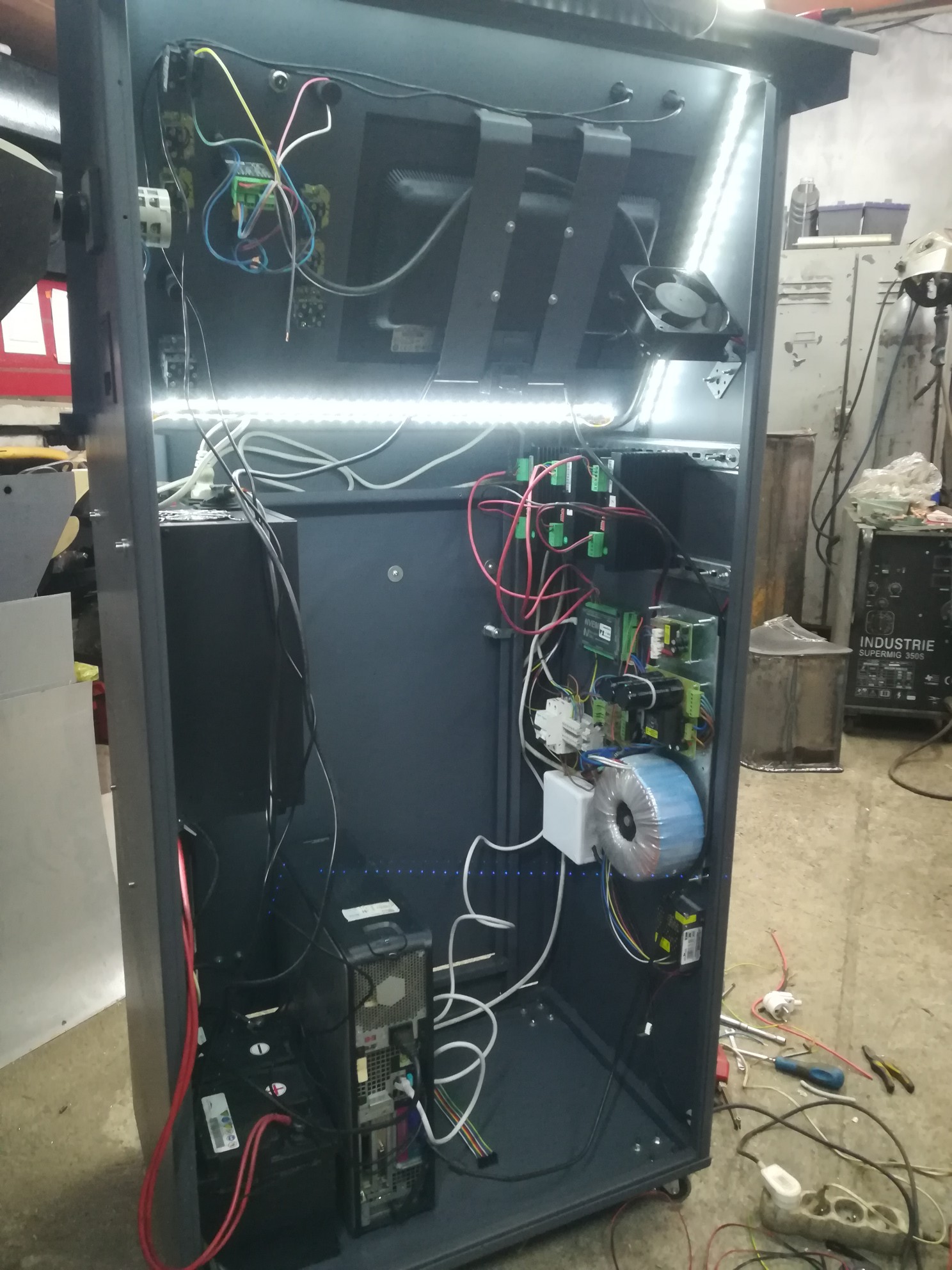

Dziś udało sie spiąć resztę elektryki, ustawić paski napędowe, zamontować grawerke i skonfigurować Macha... Ale... Oczywiście musiały się pojawić problemy bo by nie było
Problemy w sumie prawdopodobnie leżą w tym samym elemencie którym jest... CHIŃSKI sterownik NVEM...
Po pierwsze działa WOOOLNO.... Nie reaguje od razu na polecenia. Dziwna sprawa z MOTOR TUNUNG - nie reaguje na zmiane jakichkolwiek parametrów do czasu "zapisania" osi i wyjścia z ustawien - mieliście taki cyrk kiedyś ?
Nawet przeinstalowalem MACHA ale nic nie pomogło...
Kolejny problem jest chaotyczne sterowanie osiami o ile przy wolniejszych komendach działa poprawnie o tyle przy szybszych sekwencjach jakby się gubil...
Jutro zakładam ruszt i będzie można pomierzyc geometrie itd ewentualnie może uda się coś wypalić.
Używa ktoś z was tego sterownika? Jak to u was działa?
Jutro po testach dorzucę fotki lub filmik zależy jak wyjdzie z czasem.
