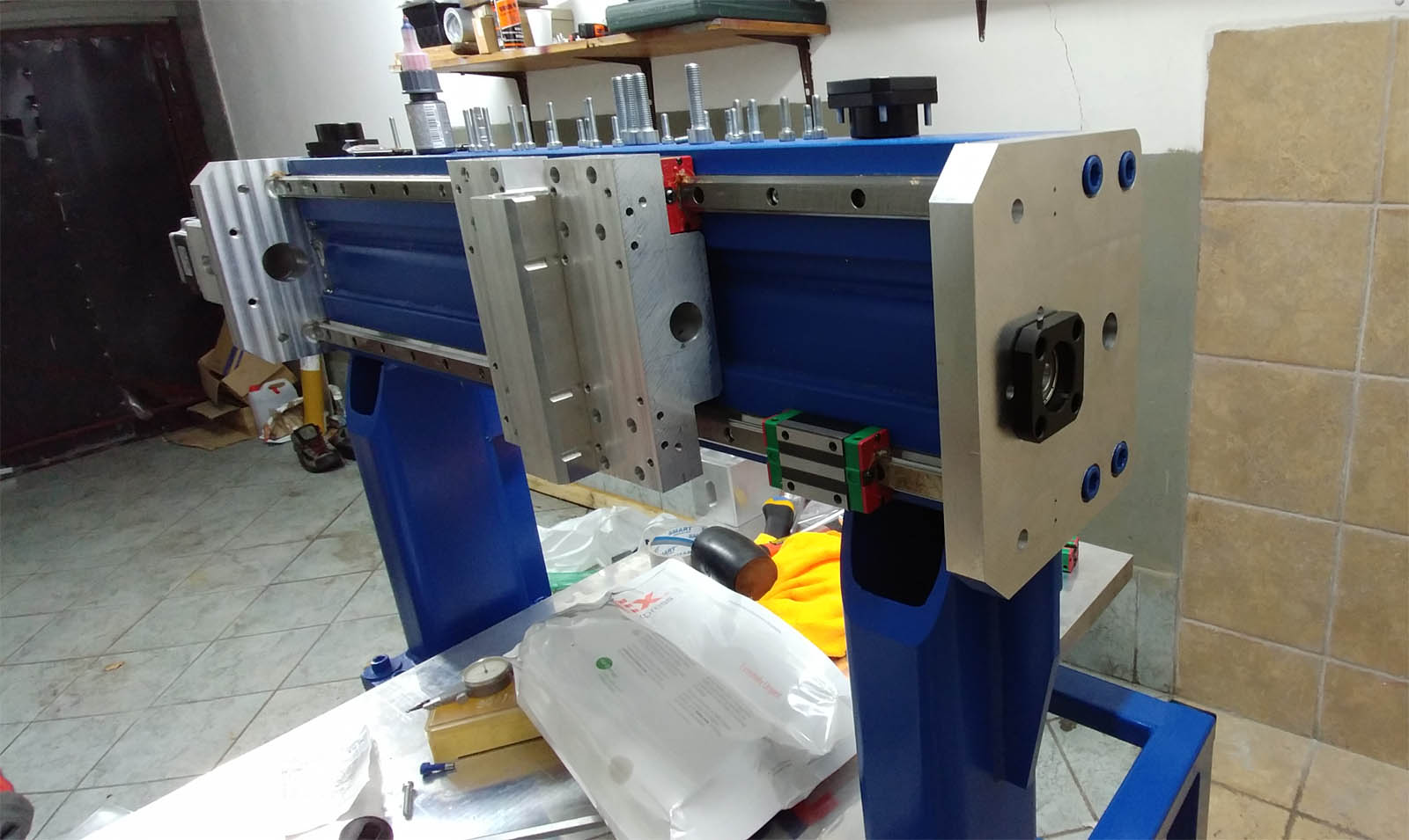

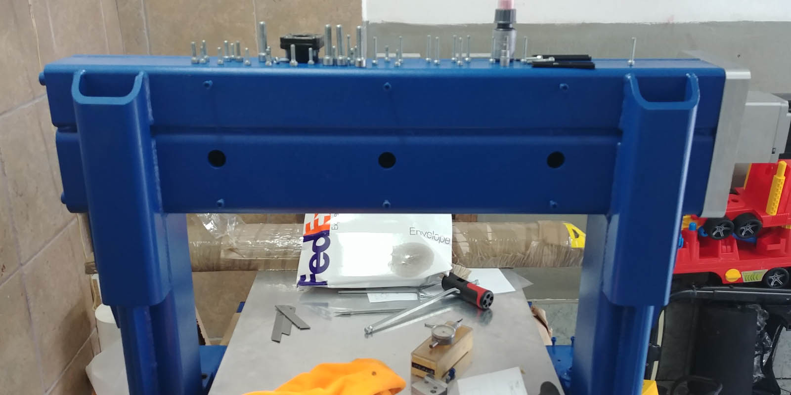

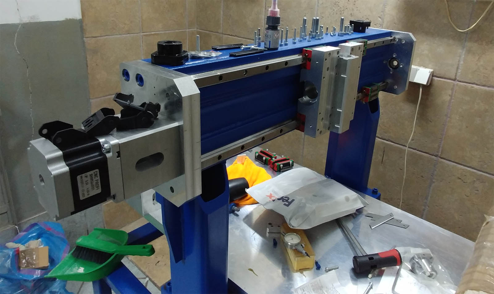

A co do postępów to dorobiłem boki dla osi Y od strony napędowej i podtrzymania.
I tu mam do kolegów pytanko czy w okolicach Lublina ktoś zna firmę, która wykonuje anodowanie aluminium na kolor??. Dzwoniłem do Krasnystawu i tam tylko naturalny. W Aliplast uruchamiają właśnie taką usługe, ale mam zadzwonić za miesiąc. A mam już w zasadzie wszystkie gotowe elementy aluminiowe i szkoda czekać miesiąc (a może i 2 bo wdrożenie może się przeciągnąć). Trochę obawiam się wysyłać w świat, gdyż tyyyle czasu mi to zajęło, że bym się zapłakał gdyby jakimś cudem przepadło.
Druga sprawa. Chciałem na tylnej belce osi Y umieścić skrzynkę na elektronikę.
Na zdjęciu widać otworki na kable, które bym puszczał wewnątrz profili. Problem w tym, że nie mogę nigdzie znaleźć gotowej skrzynki sterowniczej o wymiarach mniej więcej 600x200x200. Co koledzy polecają??. Na szybko mógłbym z płyty meblowej, ale boje się, że to będzie tzw prowizorka na lata, w której zdaniem żony jestem miszczem. Czy można gdzieś zlecić w rozsądnej cenie wykonanie takiej skrzynki sterowniczej?. Myślałem też o cienkiej płycie Al. Np. 5-6mm. Mógłbym w pracy przygotować formatki i poskręcać na śrubki np. M4.
pozdrawiam
pozdrawiam

nie polecam - za blisko źródeł brudu (kolega tak sobie spalił ster bo mu wiórek wpadł)mr_egon pisze:Chciałem na tylnej belce osi Y umieścić skrzynkę na elektronikę.

Rozdzielnica+płyta 400x600x200 CP5005mr_egon pisze: ↑02 sty 2019, 23:48Druga sprawa. Chciałem na tylnej belce osi Y umieścić skrzynkę na elektronikę.
pozdrawiam
Mam w obu maszynach taką skrzynkę i polecam. Mieści generalnie wszystko do 3-4 osiowej maszyny. Zostaje oczywiście powiercenie otworów w metalowej płycie montażowej, otworów pod dławiki oraz pod wentylatory, bo jakiś obieg powietrza by się przydał.
Umieszczanie elektroniki z tyłu belki Y to bardzo zła opcja. Jak masz obudowaną maszynę, dostęp jest fatalny, nie mówiąc o wiórach i wiszących kablach. W tańszych maszynach tak robią ze względu na koszty.

w sumie to nie planowałem zabudowyFTW pisze:Jak masz obudowaną maszynę, dostęp jest fatalny...
adam Fx pisze:nie polecam - za blisko źródeł brudu
co Panowie radzą??
1. skrzynka pod spodem?
2. osobny pulpit sterowniczy (nie mam koncepcji jak wykonać)?
3. skrzynka na ścianie?
4. inny pomysł?
Pasowało mi wcisnąć to sterowanie na belkę osi Y, nawet falownik by się do środka zmieścił, w jakiejś szczelnej obudowie z wentylatorami. Wtedy maszyna stanowiłaby zwartą konstrukcję, bo każdy centymetr kwadratowy w garażu się liczy, a taki pulpit będzie zajmował miejsce. Pod spodem chyba jeszcze większe zagrożenie że wióry i pył poleci.
pozdr

ja polecam op.3
Mi nie musisz mówić co to oszczędność miejsca w warsztacie sam widziałeś jakie mam warunki - pokombinuj za maszyna jak już musisz to miejsce wykorzystać może skrzynkę lub stojak na jakieś rzadziej używane przyrządy do frezarki
chcesz umieścić falownik tak blisko elektroniki ster. nie obawiasz się zakłóceń?mr_egon pisze:nawet falownik by się do środka zmieścił

namówiłeś mnie
adam Fx pisze:chcesz umieścić falownik tak blisko elektroniki ster. nie obawiasz się zakłóceń?
o tym nie pomyślałem + nie miałem wiedzy w tym temacie. Zamówiłem sterowanie, podłączyłem na próbę i tyle mojego doświadczenia. Znalazłem kilka postów jak to falowniki potrafią siać i zakłócenia robić, w związku z czym mam pytanie:
Skrzynka sterownicza metalowa czy plastikowa?
(w plastikowej wygodniej byłoby wiercić otworki, zwłaszcza te duże na wentylatory, no i jest tańsza od metalowej)
Jeśli falownik zamontuje w pewnej odległości od skrzynki czy zakłócenia mogą się pojawić na sterowaniu?.
Czy metalowa obudowa (klata Faradaya) w ogóle pomaga na te zakłócenia, czy one idą do sieci zasilającej i to czy będzie metalowa czy plastikowa nie ma żadnego znaczenia? W garażu stara sieć gdzie nie ma przewodu ochronnego (tylko N i L)
prosiłbym o radę bardziej doświadczonych kolegów
