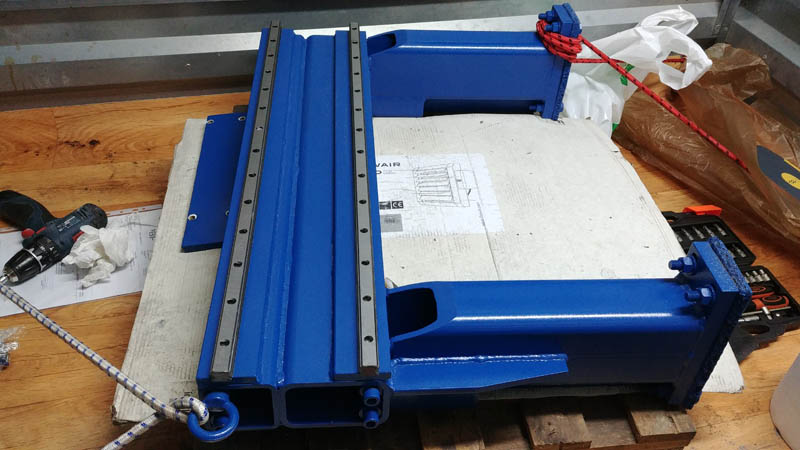

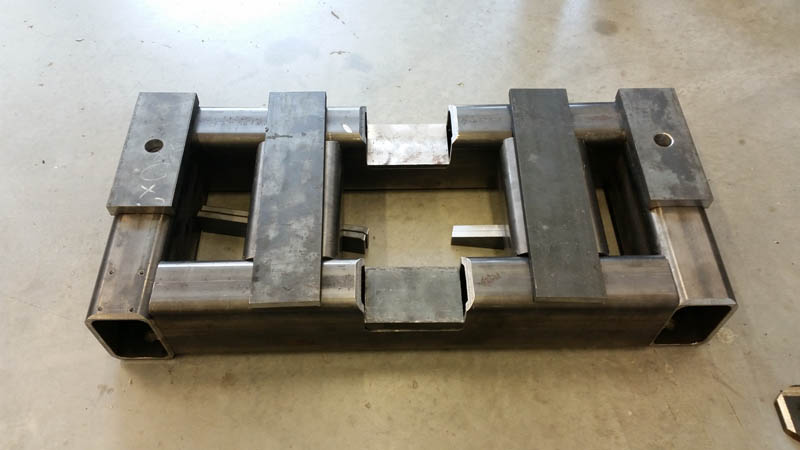

Żeby już całkiem nie kopiować konstrukcji od Bakprint, zdecydowałem się na pewne odstępstwa, a mianowicie podstawa jest wykonana z profili stalowych zamkniętych o grubości 8mm, bodobnie brama.
Cechy charakterystyczne maszyny:
• Pole robocze X:700 x Y:550 x Z:280

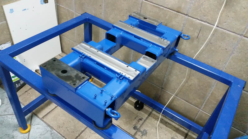

• Stalowa podstawa (wymiar całościowy 760x340x148) - spawana, wyżarzana, planowana z jednego mocowania
• Stalowa brama (wymiar całościowy 840x567x200) spawana, wyżarzana, planowana z jednego mocowania
• Sterowanie Zelrp po LPT, silniki 4,6Nm, 5,5A
• Śruby kulowe oś X i Y 20x10 oś Z 20x5 (od Majfrendów)
• Prowadnice i wózki liniowe Hiwin na oś X prowadnice HGR25 i wózki HGW25, na oś Y i Z HGR20 i wózki HGH20 i HGW20
• krzyżak osi Y/Z (rozwiązanie bakprint -robiłem sam), generalnie widziałem wiele rozwiązań ale według mnie to jest najlepsze, monolit o zwartej konstrukcji. Jedyne co można by poprawić to wykonać go w stali. Przy krzyżaku dorzuciłem sobie łapki dociskowe wózków.

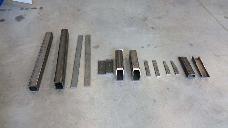

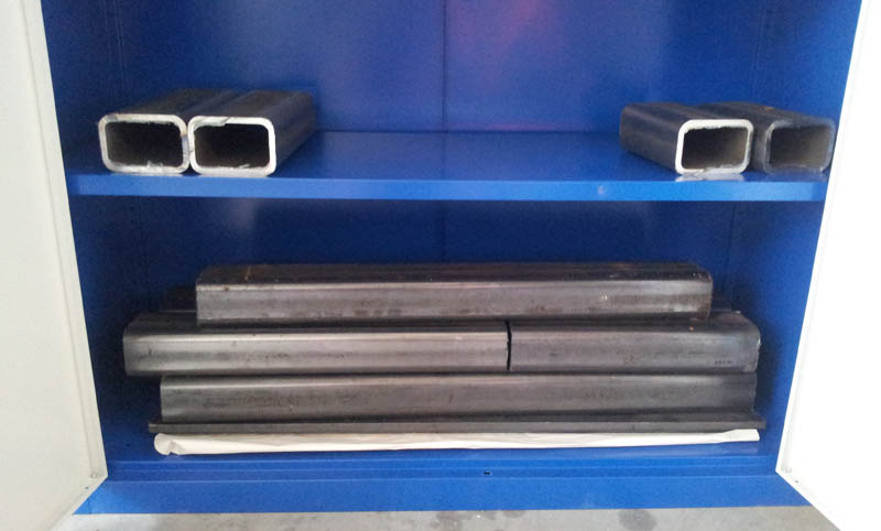

2. Widok zakupionych profili i płaskowników: wrzesień 2016

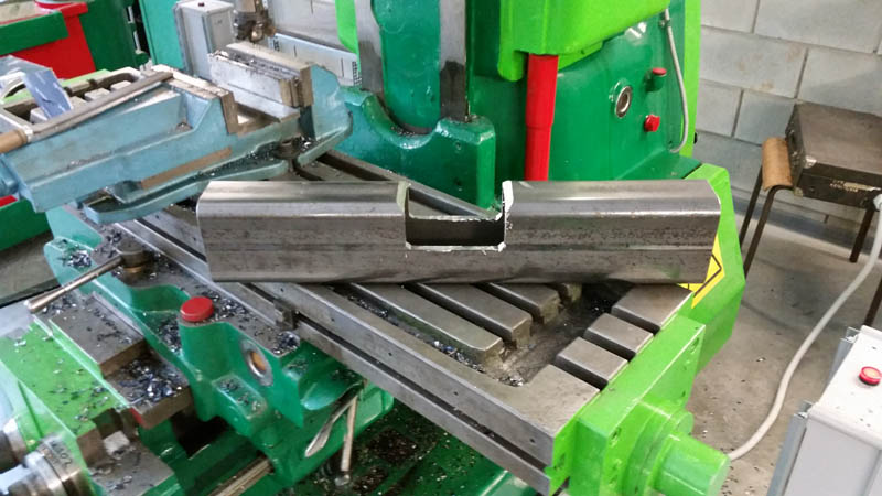

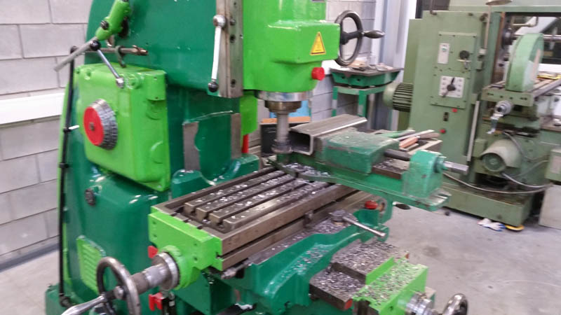

3. Obróbka profili (nie ma jak konwencjonalna frezarka): styczeń 2017 i lipiec 2017
Obrazek Obrazek

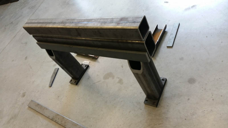

4. Widok przygotowanych płaskowników i złożenie na ślinę: sierpień 2017
Obrazek Obrazek Obrazek

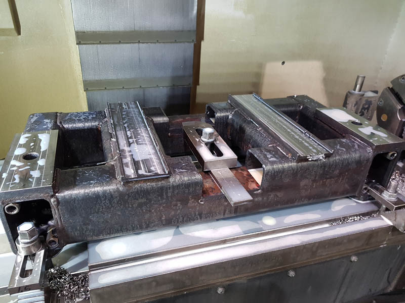

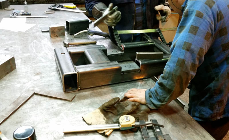

5. Panowie fachowcy heftowali 3 godziny: listopad 2017

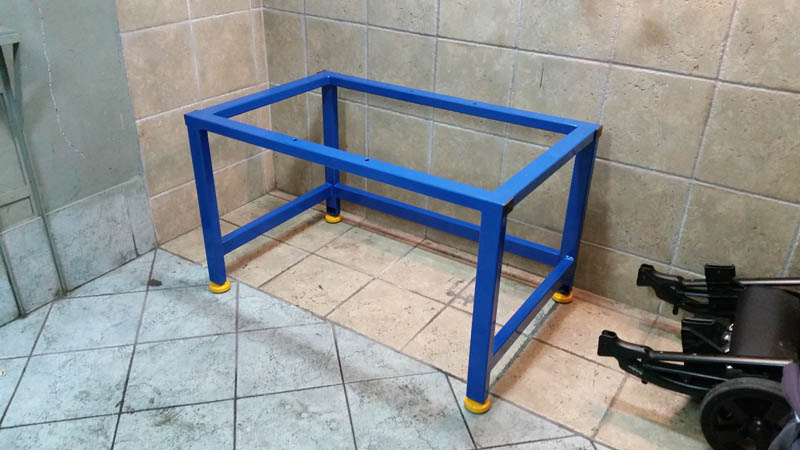

6. Zamówiony stelaż w garażu dla mojej fury z napędem elektrycznym: styczeń 2018

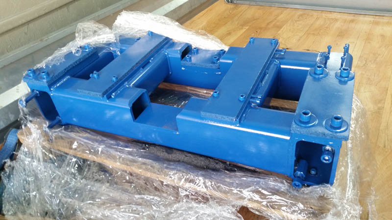

7. profile i płaskowniki wywiezione do fabryki do spawania, wyżarzania i planowania, a ja się wziąłem za obróbkę drobnicy. Kostki silnikowe: luty 2018

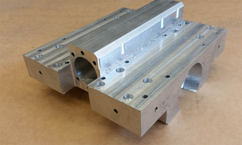

9: krzyżak osi Y/Z maj 2018

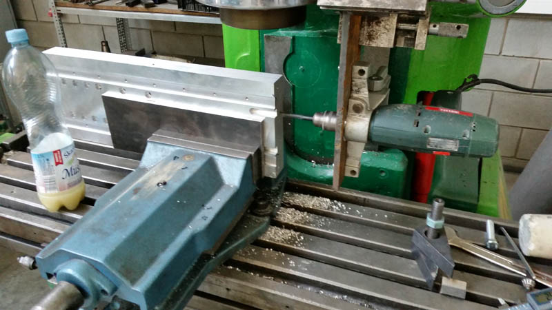

10. Mały patencik na otwory od czoła podstawy osi Z: czerwiec 2018
11. Obróbka podstawy: czerwiec 2018

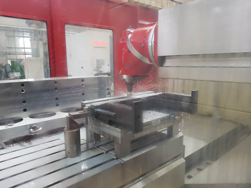

13. Obróbka bramy: sierpień 2018
14. Podstawa po piaskowaniu i proszkowym malowaniu sierpień 2018

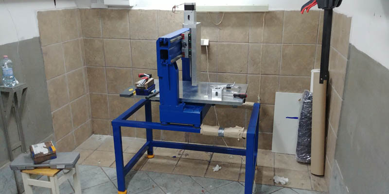

15. Przykręcenie podstawy na stelażu: wrzesień 2018
16. Brama po piaskowaniu i malowaniu październik 2018

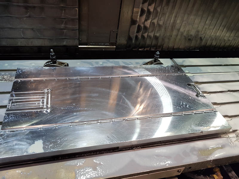

17. Obróbka podstawy stołu: październik 2018

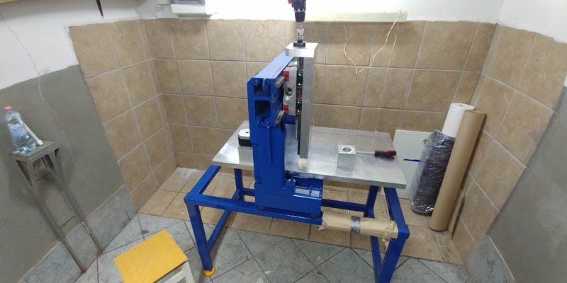

20.. Zamontowania oś Z. : listopad 2018
