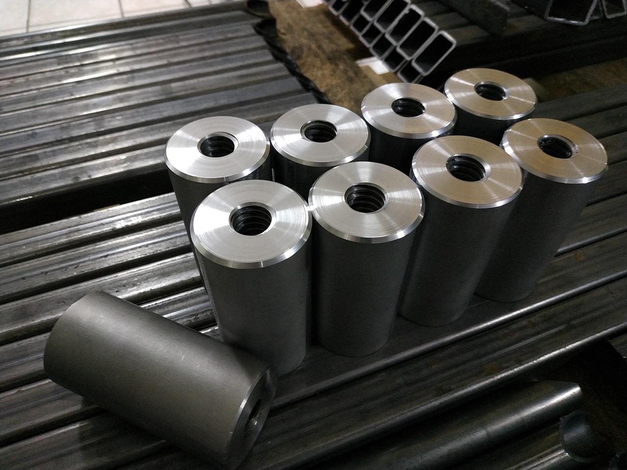

Długość gwintu to tak 20-30 mm. Oryginalne tulejki mają 30 mm, ale wspawuje je w rurę dwie więc chyba te 20 mm by starczyło.
Nóż z czasem pewnie zrobię i będę kombinował, bo lubię
Najpierw spróbuje gwintownik bo jest tak jak piszesz, powtarzalność, łatwość i szybkość
Dla zobrazowania to dokladnie takie coś potrzebuje zrobić:
Jest to rura grubościenna roztaczana pod gotową nakrętkę owalną z gwintem trapezowym, dwie nakrętki na jedną rurę.
P.S. produkuje właśnie taborety i inne takie meble industrialne

Jak tak się sprawy mają to może " pokantuj " nieco gwint ?
Zrób trochę większy otwór pod gwint.
Gwintownik będzie miał lżej.
Jak byś jednak choć trochę gwintu zrobił na tokarce to by było znacznie lepiej.
Siły skrawania będą w tym wypadku spore - od jednego strzała cały zarys.
pzd.
