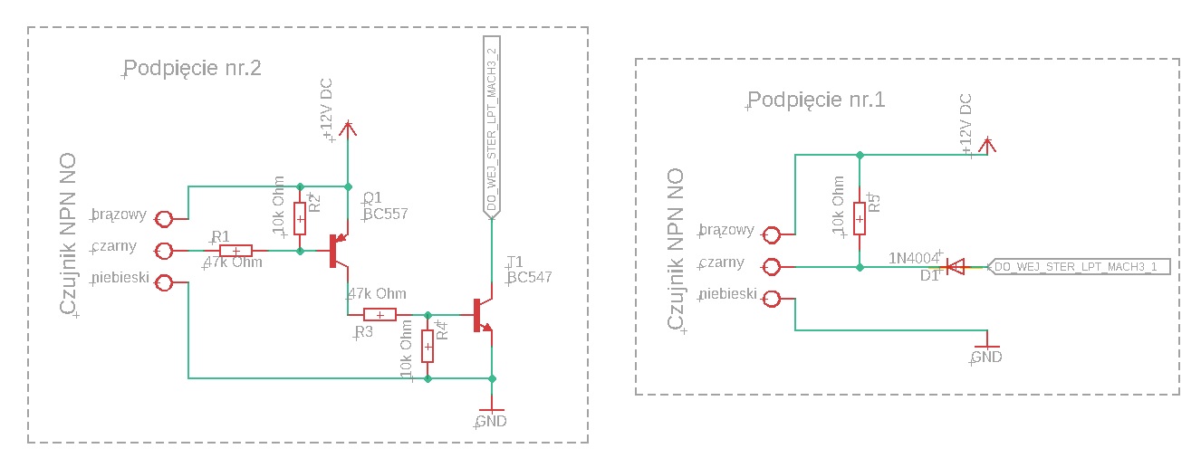

Ogólnie dostępne są też schematy połączenia tranzystora jednakże nie każdy potrafi je odpowiednio wykorzystać. Z racji, iż sterownik (wejście) jest sterowane sygnałem GND, a mamy czujnik PNP to radzę zastosować tranzystor NPN. Możesz na pająku taki prosty układzik zastosować. Spotkałem się już z wieloma sterownikami i zawsze na transoptorze od strony plusa był rezystor więc sterowanie po stronie masy zostaje, aby aktywować wejście.

kokpit11 pisze:Ogólnie dostępne są też schematy połączenia tranzystora jednakże nie każdy potrafi je odpowiednio wykorzystać. Z racji, iż sterownik (wejście) jest sterowane sygnałem GND, a mamy czujnik PNP to radzę zastosować tranzystor NPN.
no ale czujnik mamy NPN jak napisał wcześniej autor.
daniel89 pisze:Może ktoś mi pokazać schemat podłączenia tej krańcówki NPN NO do wejść tego sterownika ?
Wydaje mi się że jak nie dawałem tej diody to żarzyły mi się diody kontrolne na optobob (nie jestem w stanie tego teraz sprawdzić)

@kokpit11 To co pokazałeś na tranzystorze to by działało tylko odwrotnie z czujnikiem PNP . Jak mam +12V to zwiera tranzystor do masy, a jak jest masa to nic nie wychodzi z czujnika.
W przypadku NPN NO to nie przejdzie.
@adam Fx No właśnie szkoda że nie sprawdziłeś tego nagrywając filmik o wiele by to ułatwiło podłączenie krańcówki. Szkoda że nie ma pełnej dokumentacji tego sterownika. Ciekawi mnie jak tam był podał +12V , ale nie po to zakładałem wpis by próbować coś tam upalić ;) .

W sumie przerobiłem na tranzystorach jako opcja 2 do podpięcia , a piersza opcja z diodą i rezystorem podciągającym który powinien zapobiec "zakłóceniom".
Który sposób podpięcia byście preferowali i dlaczego? Jeszcze mam ciekawość sprawdzenia jak się tam poda na to wejście sterownika +12V co się stanie :roll: .

Post napisał: kokpit11 » 12 gru 2018, 01:09
Ech sory pracuję ciągle z PNP i nie wiem jakim cudem ubzdurało mi się że autor ma PNP.
Nr 1 mniej elementów do montowania.

Tutaj nie chodzi o to gdzie mniej elementów tylko co jest lepsze do tego zastosowania. Ten rezystor to dobrałem przykładowo nie wiem czy jest w tym miejscu czy za diodą bardziej przydatny i jakiej wartości.
