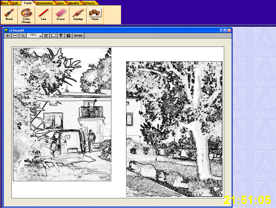

Chętnie poznałbym techniki tworzenia czegoś takiego z otaczającego nas świata.
Dla mnie to wyższa szkoła jazdy.
Czy są jakieś programy wspomagające? Bo mój wierny SW nie potrafi zamienić nawej prostej grafiki na wektory.

Taki nędzny przykład zabawy obrazem
a potem
Dodane 6 minuty 3 sekundy:
https://vectormagic.com/
https://www.image-to-gcode.com/
https://stackoverflow.com/questions/495 ... png-to-svg

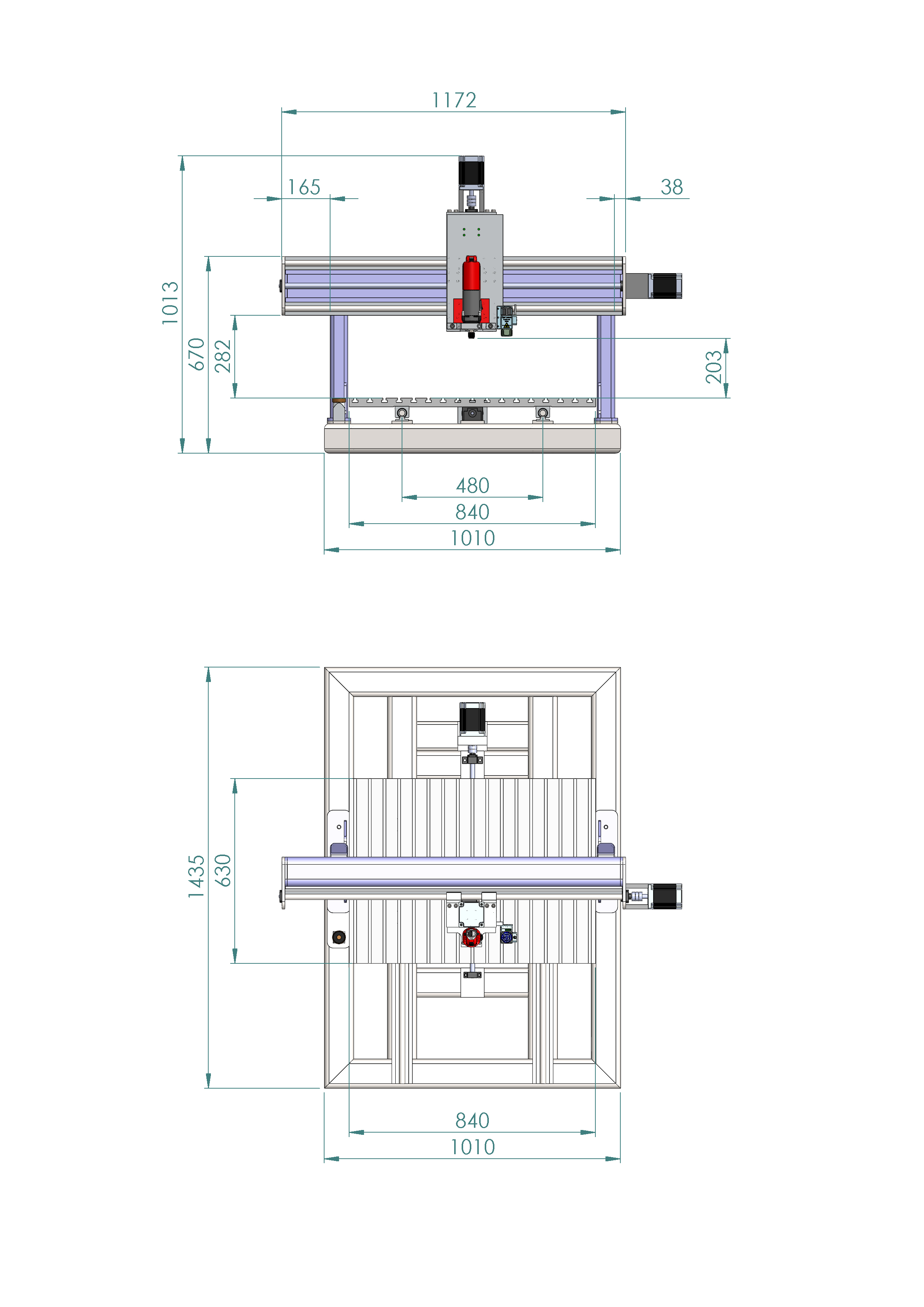

Post napisał: Jerzyczeka » 04 lis 2018, 16:26
Witajcie ponownie

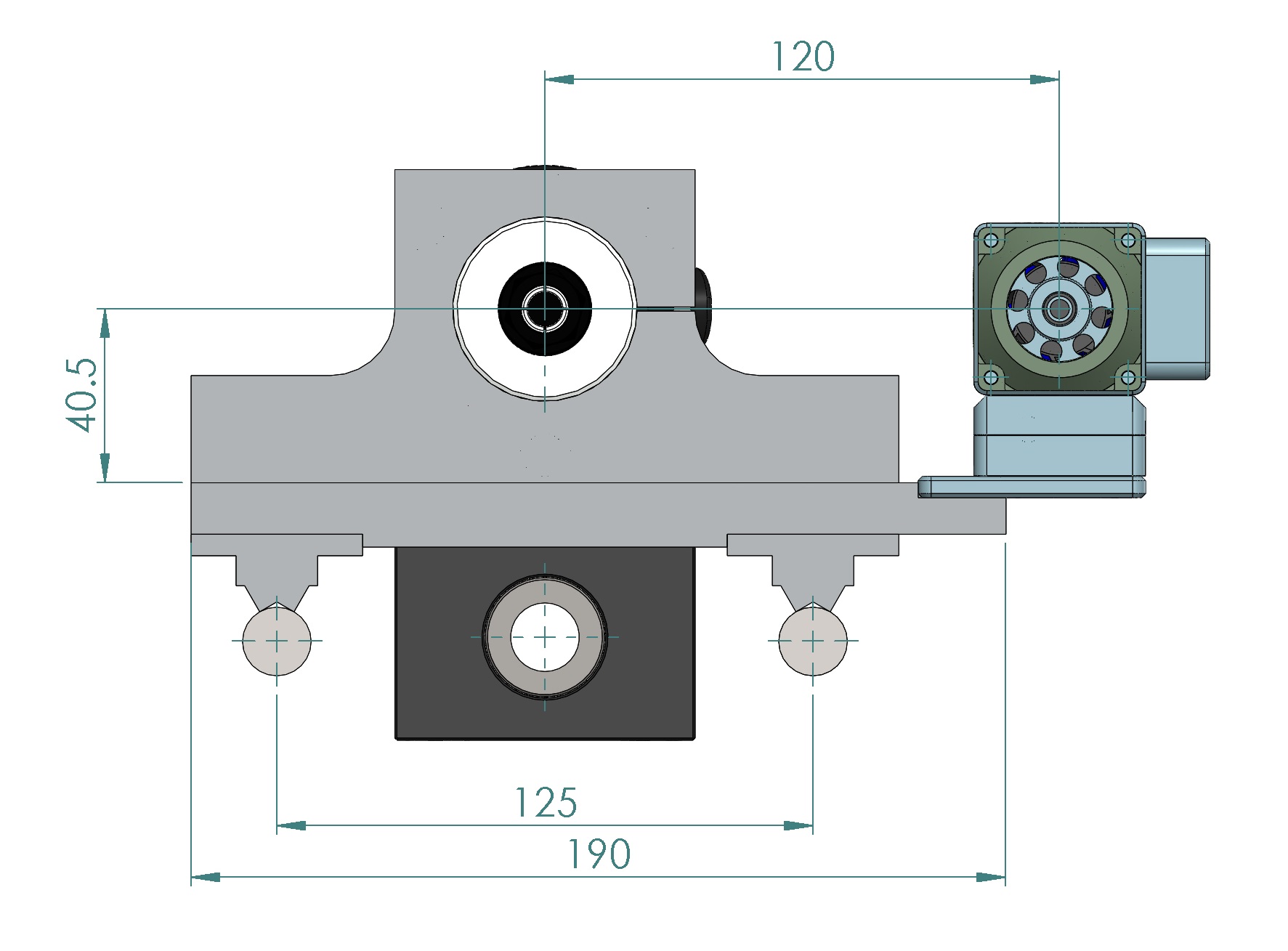

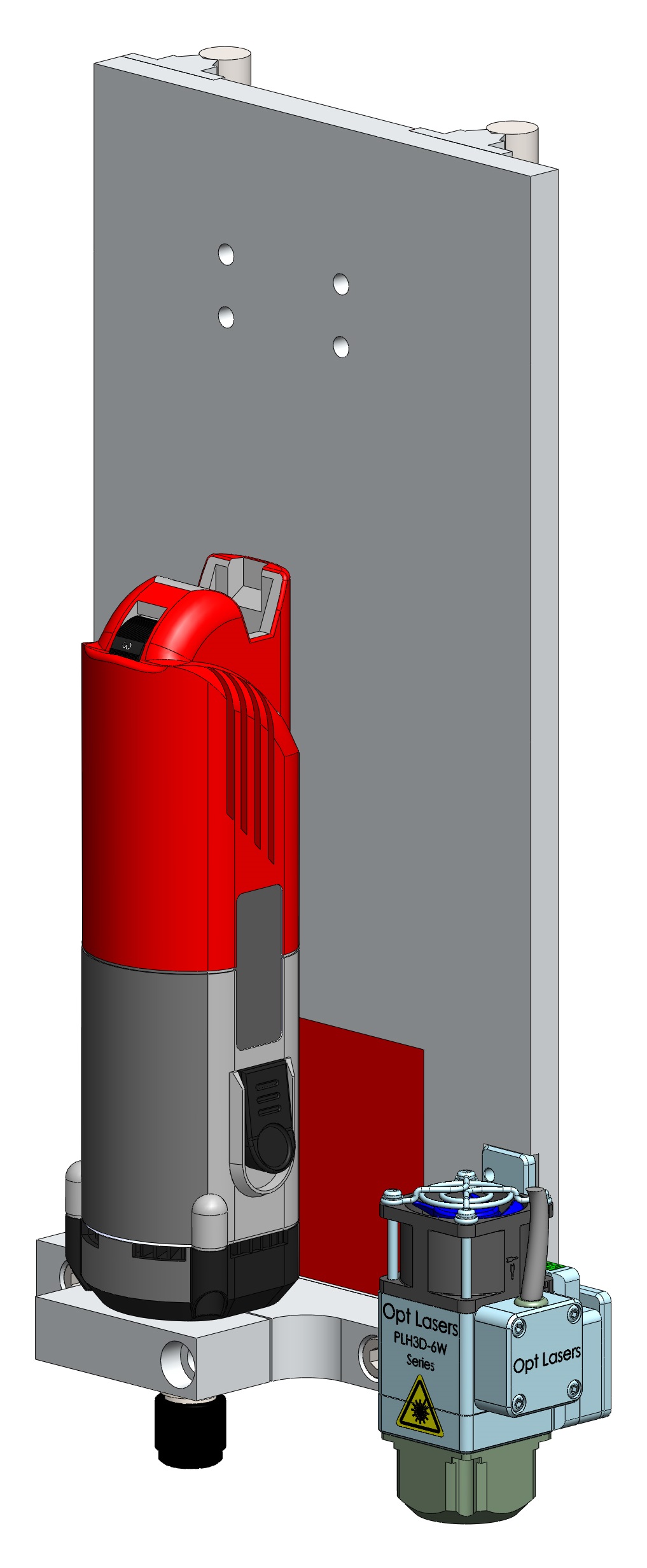

Ta głowiczka laserowa nie daje mi spać, więc postanowiłem znaleźć dla niej miejsce. Poszeżę więc płytę wózka Z, bez zwiększania rozstawu wałków tego wózka. W dlonej części zamontuję dedykowany uchwyt na stałe:
Głowicę będę mógł zakładać jak będzie potrzebna. Jest ona mocowana na magnesy:
Jak dobrze pójdzie to będzie ona przesunięta tylko w osi X o 120mm:

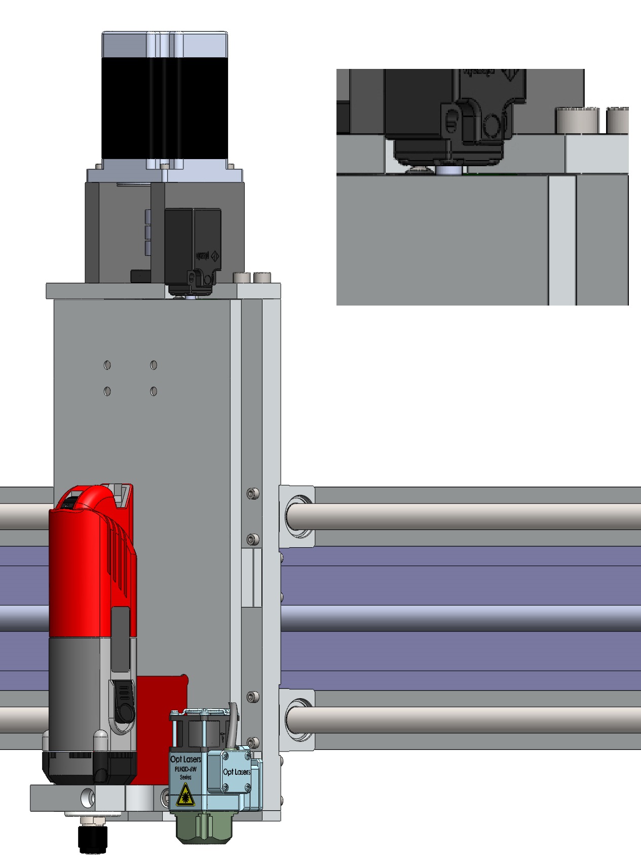

Oczywiście to przesunięcie powoduje jeden problem: Przy tej samej długości wałków osi X, głowica nie obejmie całej szerokości stołu. Nie chciałem zmniejszać szerokości stołu zwłaszcza, że nie wiem jaki udział w całym czasie używania maszynki będzie miała głowica.
Postanowiłem więc, że kupię dłuższe wałki na oś X. Wałki, które obecnie są na osi X wrócą z powrotem na Y, jak początkowo planowałem. Dzięki temu powiększy się też rozmiar stolika.
Bramę wypuszczę bardziej z lewej strony, aby umożliwić głowicy "dojście" w każdy zakamarek stołu. Przy okazji powstanie możliwość zamontowania czujnika długości narzędzia:
Całość wychodzi trochę pokaźna i zaczynam się zastanawiać, czy będę miał na to miejsce:

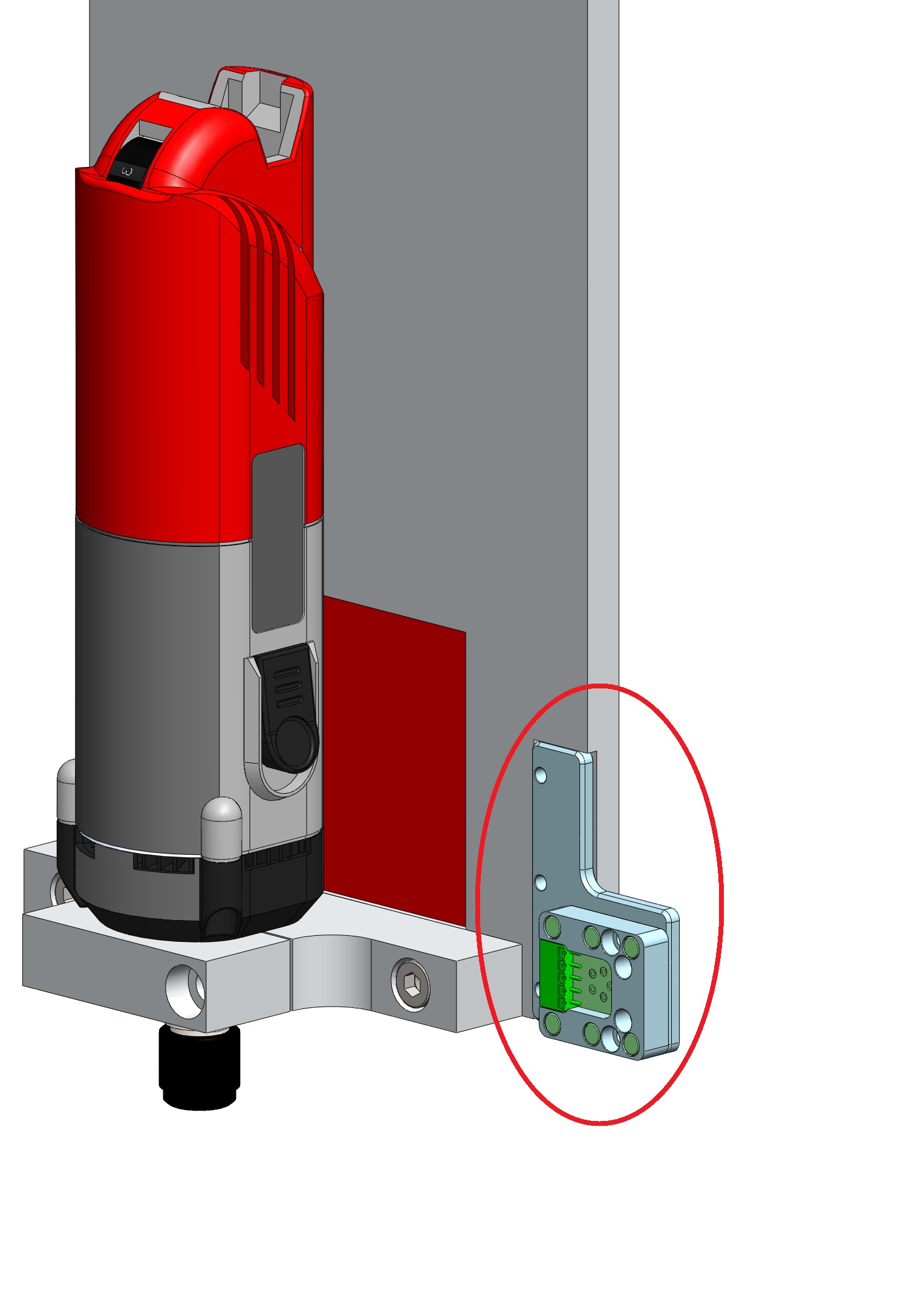

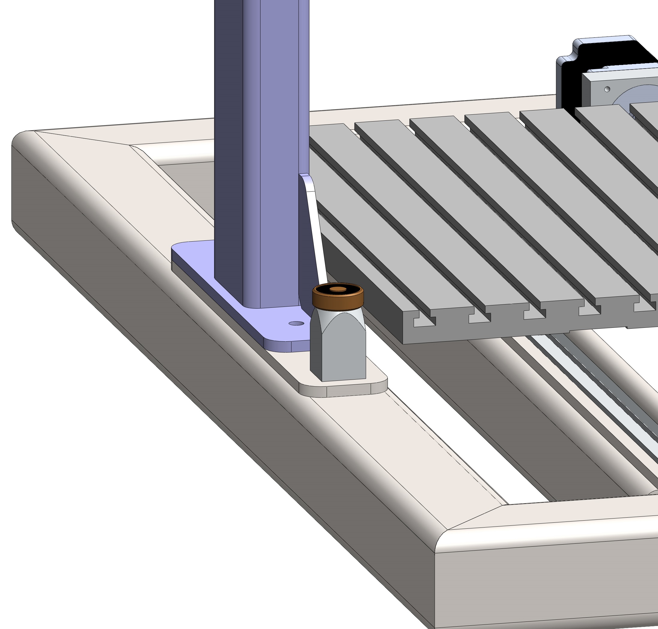

Kolejnym krokiem jest dobór czujników HOME i krańcowych. W drewniaku miałem najtańsze, miniaturowe, mechaniczne krańcówki. Zachowana była zadowalająca powtarzalność bazowania,jak na dokładność całej maszynki. Tutaj chciałbym, aby też tak było. Nie wykluczone, że będę daną robotę wykonywał na raty i będę musiał przerwać, wyłączyć maszynę i końcyć obróbkę następnego dnia.
Co polecacie, szczególnie na czujniki HOME?
bartuss1

Post napisał: bartuss1 » 04 lis 2018, 22:20
to może jakieś prochy weź na spanie
bo
głowiczka jak to głowiczka, moze i cacy działająca, ale całą maszyne musisz zabudować z racji takiej żeby nie oberwać przypadkowym odbiciem lasera. Laser musi byc osłoniety, a 30 W to w sumie tak malo nie jest jakby sie wydawało, poparzyc moze, wzrok uszkodzic bez problemu.
Co do krancowek, ja zawsze stosuje mechaniczne, nigdy zblizeniowek dla swietego spokoju. jesli zamierzasz bawić sie machem, to wystarczy jedna krancowka na os ktora będzie robiła zarowno jako limit i jako home, kewstia odptaszenia jednego parametru w menu glownym. A mikrostyki też są dostepne. kwestia znaleźć, zastosować itd.

Post napisał: Jerzyczeka » 05 lis 2018, 09:06
Dziękuję za odpowiedź.
Faktycznie z laserem żartów nie ma. Oczy same nie odrosną. Co prawda okulary sąw komplecie.Jeszcze zobaczymy jak to będzie. Muszę porównać obie opcje, za i przeciw.
Odnośnie krańcówek: Czy dobrym rozwiązaniem jest użycie krańcówki z podejściem pionowym, czy może lepiej krzywkowym? Wydaje mi się, że w tym przypadku przesunięcię będzie najmniejsze, a co za tym idzie najmniejszy ewentualny błąd pozycjonowania. Oczywiście krańcówka zamocowana w taki sposób, aby nie mogła być zniszczona mechanicznie przez poruszający się element. Przykład dla osi Z:
Pomysł aby tą samą krańcówkę użyć jako HOME i LIMIT jest super. Na LIMITy z drugiej strony osi mam zamiar użyć jakichś miniaturowych, co by je ukryć w konstrukcji.
