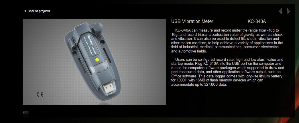

Działą to na tej samej zasadzie co smartfon. Elektroniczny żyroskop mierzy przeciążenie w 3 osiach. Tylko pewnie dużo czulsze od smartfona. Proponuje wypróbować ten patent właśnie jakąś aplikacją do pokazywania odczytów z żyroskopu smartfona.

Żyroskop mierzy prędkości kątowe, od przyspieszeń jest akcelerometr.

Wewnątrz urządzenia jest akcelerometr i rejestrator. Urządzanie mierzy przyspieszenia w trzech osiach. Na podstawie danych można wykryć wibracje ale tylko te niskich częstotliwościach. Myślę, że w praktyce będzie już problem przy 20Hz.
W smartfonie też znajduje się akcelerometr. Być może nawet identyczny. Potrzebny jest on do określenia położenia względem płaszczyzny ziemi czyli do obracania obrazu na ekranie i ew. do budzenia gdy urządzenie zostanie poruszone. Smartfon natomiast nie nadaje się do pomiaru wibracji ze względu na swoją wagę i trudności w solidnym połączeniu z obiektem pomiarowym.
Do czego konkretnie potrzebujesz ten miernik ?

Teoretycznie niby
Acceleration Range: -16 to 16 g
Accuracy: ±0.5 g typical
Frequency Range: 0 to 60 Hz
Do badań drgań regulowanego falownikiem napędu(silników 3f), badań pośrednich drgań wrzeciona byłby może dobry...

Są jeszcze dostępne małe (waga ok. 3g) bezprzewodowe (Bluetooth Low Energy) czujniki z akcelerometrem. W trybie on-line mogą współpracować z PC lub smartfonem. Kosztują zwykle kilkadziesiąt złotych. Maksymalna częstotliwość próbkowania w nich jest jednak stosunkowo mała np. 25Hz.
