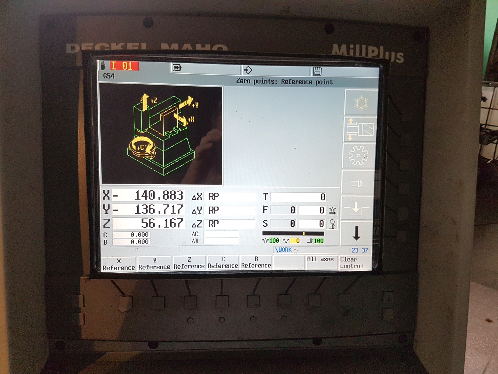

Jeżeli zwykły monitor od PC działał to teraz takie kolorowe monitory można kupić za 50 zł i mniej. Skąd ta cena kilku tysięcy? Za inne gniazdo wejściowe? Chyba, że chce się kupować monitor z naklejką producenta. Nie dajmy się nabierać.
Ja ostatnio wywaliłem 2 takie sprawne 15" na złom.
Może warto zastąpić monitorem LCD ?

Puki działa oryginał to nie ruszam go . Elektrycznie prawie pasuje normalny monitor ale mechanicznie już nie , kupę roboty z zamontowaniem go do oryginalnej obudowy. Jak ori padnie na amen to oczywiście wstawię LCD.

Popracował trochę i przy dużych wibracjach temat powrócił. Postanowiłem nie kopać się z koniem tylko wymieniłem monitor na LCD .Bez większych problemów , elektrycznie Plug and Play , mechanicznie trzeba było powiększyć otwór na ekran bo nigdzie nie moglem dostać monitora 14",no i trzeba dorobić szybkę ochronna ekranu . Zamontowałem 15". Koszt całej procedury ≈ 100zl :D
